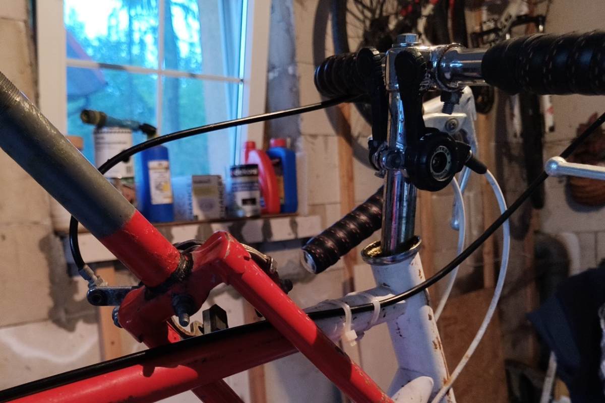

Dzięki za info, +1 za czujne oko. Coś mi właśnie nie pasowało, lakier wygląda na oryginalny, a brak tu jakichkolwiek charakterystycznych znaków, że to Jaguar. Na pewno jednak jest to przynajmniej w jakiejś części Romet wnioskując po naklejce na tej rurce od widelca i biciu na zębatce :v Wydaje mi się że to żaden z trzech wymienionych przez Ciebie modeli. Na poniższym zdjęciu widać charakterystyczny ornament na widelcu i kształt mostka kierownicy oraz spawy zamiast łączeń. Będę wdzięczny za pomoc w identyfikacji (bardziej szczegółowe zdjęcie mogę podkopsnąć później). -
