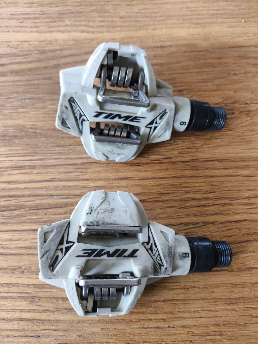

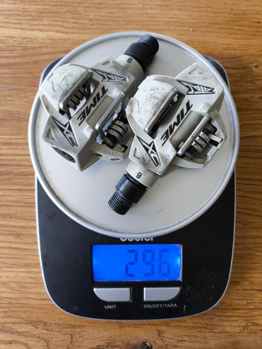

Pedały z niewielkim przebiegiem 200-300 km. Zmieniłem na platformy, bo w rowerze wyprawowym uznałem, że zatrzaski są zupełnie niepotrzebne. W przełaju mam klon tych pedałów - Mavic Crossroc i jestem bardzo zadowolony. Klik jest konkretny, dobrze trzymają i pozwalają w zależności od bloków, na lekki ruch stopy. Stan techniczny jest niemal idealny. Brak jakichkolwiek luzów. Sprężyny mocne, uszczelnienia całe. W zestawie nie ma bloków. 200 zł + wysyłka
