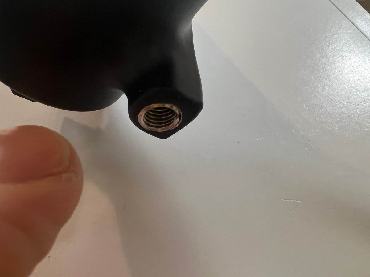

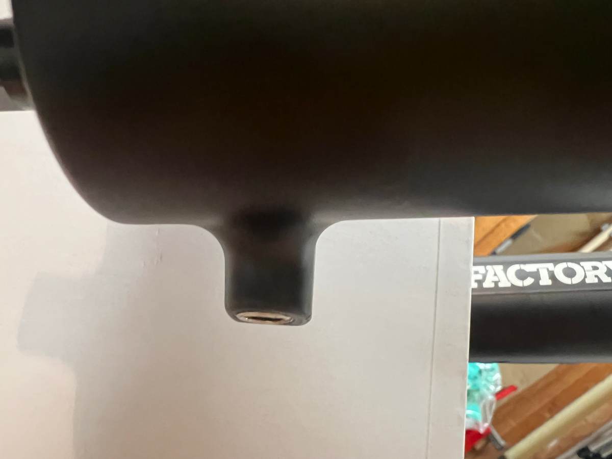

  2. Cześć wszystkim? Mam pytanie odnośnie amortyzatora FOX, dodam że jest to mój pierwszy amortyzator tej marki. W nowym rowerze kupionym online mam problem z zaciskiem hamulcowym, nie można go ustawić w takiej pozycji aby nie ocierał o tarczę. Dzisiaj podszedłem do tematu jeszcze raz i po zdemontowaniu całego zacisku zobaczyłem coś czego wczoraj nie zauważyłem, a mianowicie amortyzator ma chyba naprawiany otwór pod śrubę zacisku? Czy może to być problemem w precyzyjnym ustawieniu zacisku, oraz czy to normalne że w nowym rowerze montuje się naprawiany amortyzator? c
