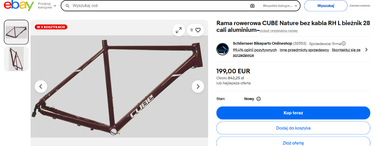

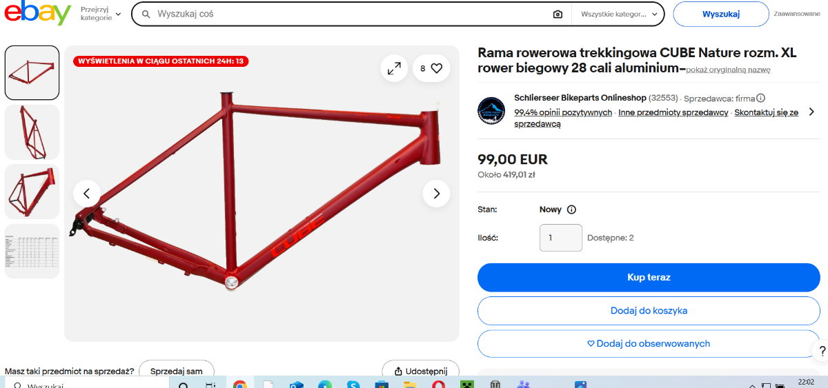

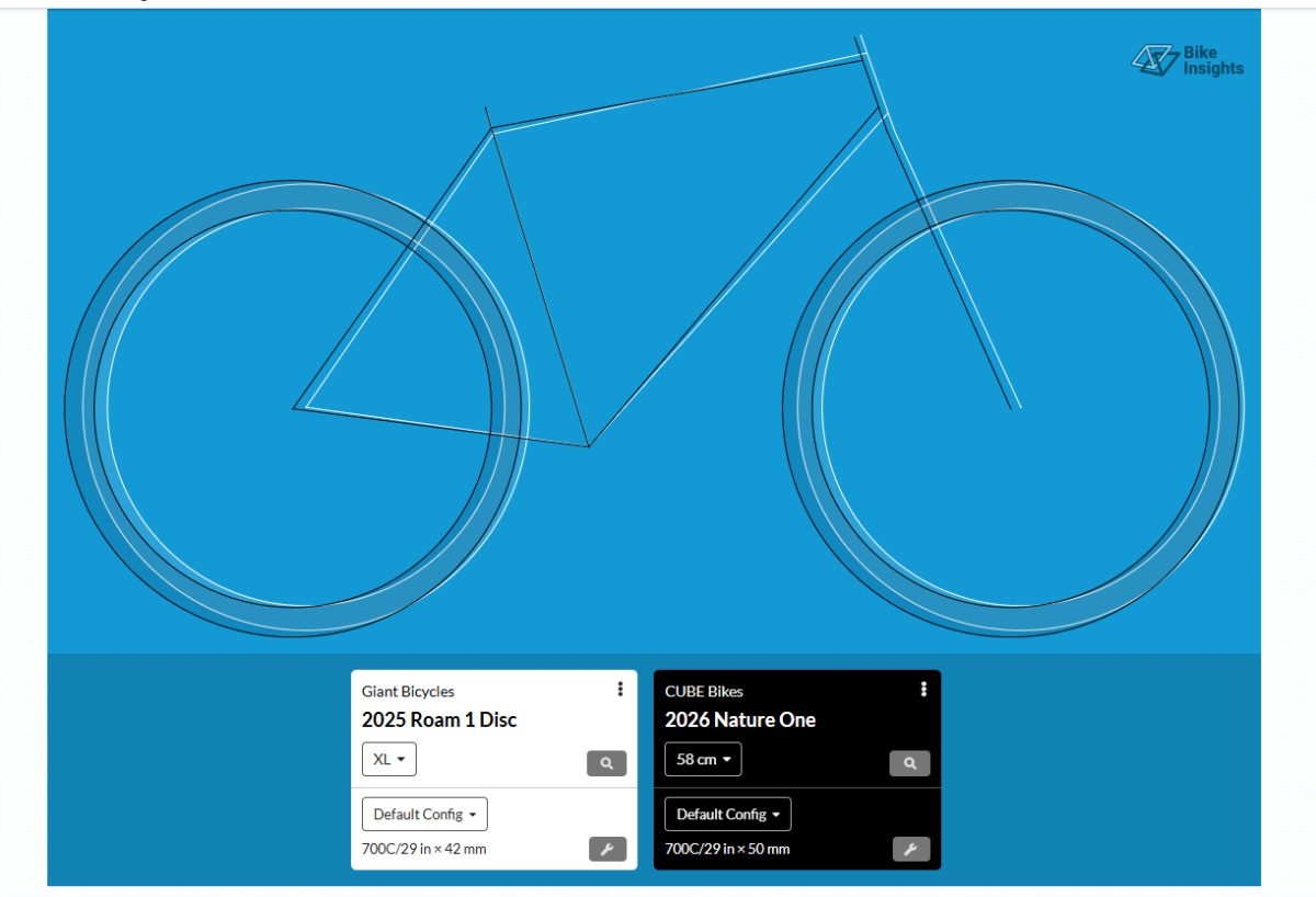

Jak rozumiem z rysunku geometrii szukasz rozmiaru XL? Ram crossowych nie ma dużo na rynku, była wyprzedaż ram Radona na bike-discount parę miesięcy temu, poniżej 100EUR były Scarty Light, Sunsety itp. ale zeszły Teraz namierzyłem takie coś: Cube nature rama link ebay Niestety w rozmiarze L/58CM cena taka sobie, mniejsze i większe w innym malowaniu za połowę ceny . geometria wg bike-insights
