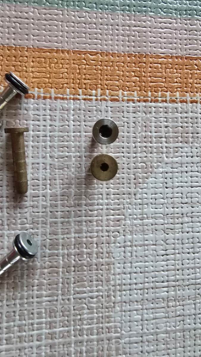

Na kilometr widać różnicę w średnicy otworu. Na moje oko bez pomiarów to ma nawet dwa razy większą dziurę.

Ma mniejszą średnicę. Kiedyś porównywałem i widać to gołym okiem.
