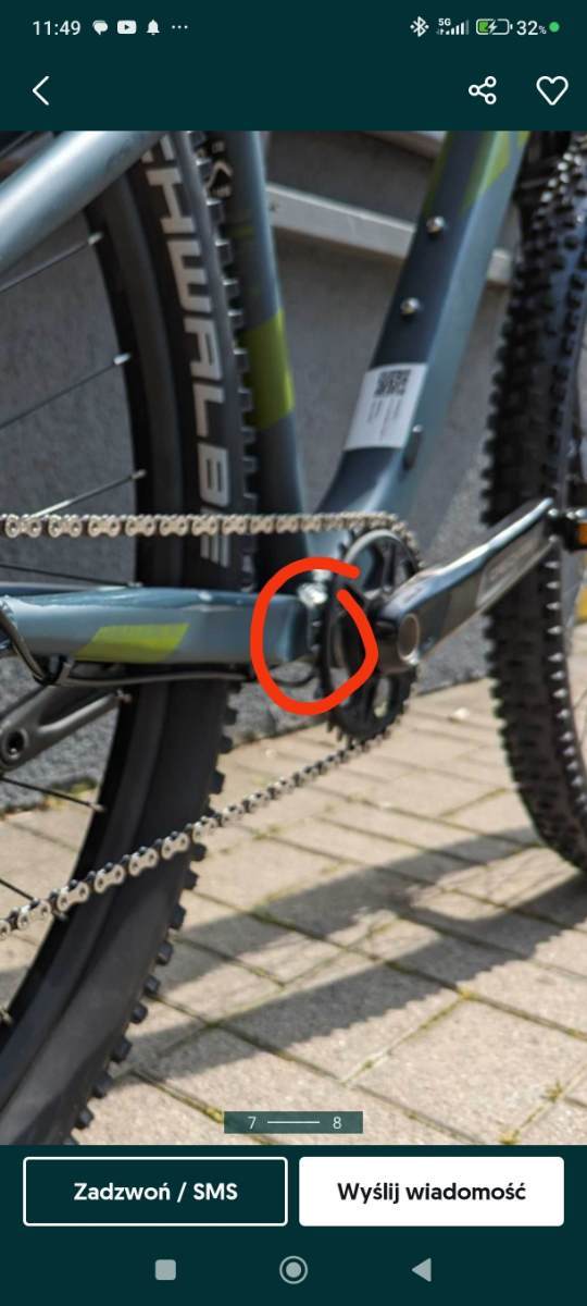

Witam. Mam to samo. Wie ktos gdzie można kupic taki suport z czujnikiem . Pozdrawiam -
I czy przy wyborze większej zębatki musi ona się zmieścić w ramie czyli zwrócić uwagę na to czy nie będzie ocierała się o widelec w miejscu które zaznaczyłem?

Zębatka narrow-wide (co u Shimano nosi dumną nazwę Dynamic Chain Engagement+) jest mocowana bezpośrednio i może mieć 30 lub 32 zęby. Takie coś znalazłem na necie czyli czyli najlepiej jak będę szukał zębatek z info że jest narrow wide?

Dokładnie tak. Robiłem testy na chińczyku (Deckas), Raceface i Absolute Black (ale nie dedykowanej do HG+). Absolute Black ma też wersje do HG+ (W ich opisie jest takie zdanie - Wersja HG+ przeznaczona do współpracy wyłącznie z łańcuchem Shimano 12s HG+ ze względu na różną grubość zębów niż w przypadku innych zębatek). Czyli musi być dedykowana do HG+. No chyba że jesteś głuchy. Możesz ewentualnie rozważyć włożenie nowej kasety od Shimano 9-45.
Pamiętaj, że większość rowerów z górskim napędem 12s ma ograniczenie wielości przedniej tarczy spowodowane konfliktem z dolnymi widełkami ramy. Wchodzą tarcze max 34, czasem 36, a o 38 to można tylko pomarzyć. Jak producent dał 32, to pewnie to rower górski - sprawdź w specyfikacji, zobacz ile jest miejsca na większą tarczę.
Czyli muszą być typowo tylko pod napęd 12s nie jakieś uniwersalne 8-12 A jak ten Chińczyk się sprawuje
Shimano 12s ma technologię Hyperglide+. Zębatki które nie są dedykowane do niej hałasują. Robiłem próby na napędzie GRX. Zębatki Shimano które są w standardzie do tych korb pracują cicho. Zębatki Wolftooth (Drop-Stop® ST) - także dedykowane - pracują cicho. Zębatki innych producentów które są przeznaczone niby do 8-12s hałasują. Zresztą można spojrzeć na rodzaje zębatek na stronie Wolftooth: https://www.wolftoothcomponents.com/products/110-bcd-asymmetric-4-bolt-for-shimano-grx-cranks?variant=40113215733795 Wyraźnie rozgraniczają zębatki w zależności od ilości biegów i rodzaju łańcucha.

Łańcuch będzie prawdopodobnie potrzebny dłuższy. Produkcja polska: https://banless.pl/pl/p/Zebatka-okragla-Shimano-Direct-Mount-SH12-M7100M8100/58 Produkcja chińska: https://allegro.pl/oferta/zebatka-okragla-direct-mount-deckas-shimano-36t-13951275380
