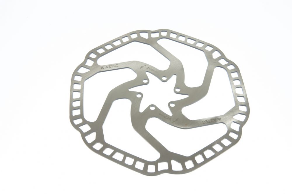

Zatem test 203/180 poza mną. I była to baardzo dobra koncepcja :)
Modulacja jeszcze lepsza, siła hamowania naprawdę przeogromna a równocześnie bezwysiłkowe ciśnięcie jednym palcem. Teraz naprawdę czuję się komfortowo i bezpiecznie.
Tarcza Aztec 203 mm ma pewien minus. Podczas lekkiego ciśniecia klamki - takiego tylko odrobinę mocniejszego niż muskanie klamy - daje się odczuć szarpanie. Jednakże znika ono odrazu gdy choć nieco zdecydowaniej pocisniemy.
Oryginalne klocki sprawują się naprawdę zacnie a nie miały lekko gdyż przeżyły podwójne DH ze Snowdon a pomiędzy taplanie się w błocie.
Jak zajadę oryginalne klocki rozpocznę test najtańszych, dostępnych u mnie zamienników metalicznych SSC.
Szacunek...
I.

Operacja przy okazji zmiany tarczy Aztec na SSC Wave Design
Jednak nie do końca mi pasowało szarpanie tarczy przy niskich predkościach.
Ku memu wielkiemu zdiwieniu okazało się że klocki oryginalnie miałem żywiczne. Teraz z metalicznymi SSC i tarczą 203 może być niezła brzytwa. Niewykluczone że bedę wracał do tarczy 180mm :icon_mrgreen:
Szacunek...
I.
