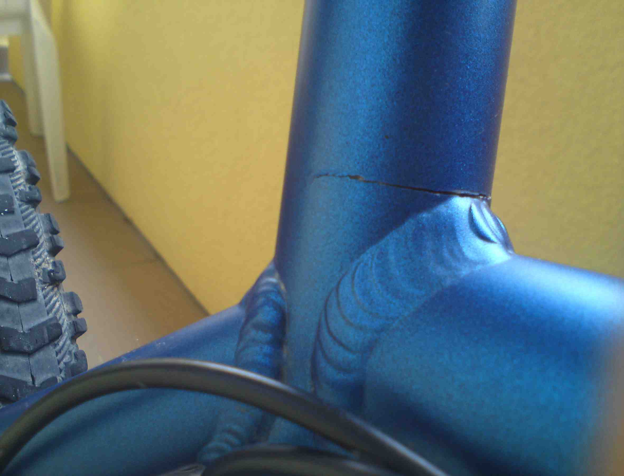

Po 2óch latach użytkowania GF Cobia 2008 dostrzegłem że rama zaczyna pękać, tak dobrze myślicie na wysokości sztycy podsiodłowej 27c3b4d103597ddda76bf69f64d4d564.png
czy któryś z forumowiczów miał już przeprawe z ssc z wymianą ramy na nową, niegdyś pękła mi już rama GF co prawda 26" i wtedy dystrybutorem był Ski-Team i po 3 tygodniach miałem nową ramę, ale ZTCW to w ubiegłym roku w sklepie w którym kupiłem rower był reklamowany ten sam model co mój i trwało to ponad 2 miesiące.

Jako posiadacza i ujeżdżacza ramy GF niepokoją mnie te fotki i informacje. I tu dwa pytania. Jedno szerzej: jakiej długości sztyc używacie? I drugie do fotobikera: czy kolega Twojego kolegi jest także Twoim kolegą, a jeśli tak, to jak się maja okolice podatne na pęknięcia w GF Tassajra widocznym na tej fotce: http://picasaweb.google.com/zygmusM2/WiekszaSobota#5456244994877101026 ?

rok wcześniejsza tzn 2005 pękła mi w tym samym miejscu mimo że więcej tej rury wystawało, wymienili mi na hoo koo e koo, w serwisowych barwach tzn wściekła czerwień meksykańska i oldskulowe napisy gary fisher w kolorze białym

Witam, właśnie rozpoczynam taką przeprawę z GF hookooekoo, rower jest od miesiąca w reklamacji i na razie cisza? używam go od nowości ok. 15 m-cy,
sztyca podsiodłowa nigdy nie była wysunięta powyżej minimum i do tego rower nie był katowany a jednak rama strzeliła. Czy ma ktoś już jakieś informacje o rozpatrywaniu reklamacji?

Spokojnie, dostaniesz najprawdopodobniej nowa ramę i to może tegoroczny model. Miałem podobny przypadek. Tylko trzeba czekać nawet do trzech miesięcy, ja czekałem ponad dwa. I to jest największy ból...

Gary Fisher ma najlepszy serwis gwarancyjny w biznesie, za zlamana rame dostaniesz od razu nowa; i to najczesciej najnowszy model (w USA wysylaja czesto po 2-3 dniach), w Europie wiadomo zajmie to dluzej. Jak ci bedzie diler zwlekal to zadzwon bezposrednio do Treka i oni ich pogonia.

dłuższa sztyca nic Ci nie da, bo i tak ramy GF także te z kolekcji Treka mają zwężającą się rurę pod siodłową w okolicach górnej rury , zwróć uwagę że sztyca ma rozmiar 27,2 mm, obejma zacisku 31,6 a przerzutka przednia mocowanie na 34,9, także sztyca ma kotakt z ramą na długości kilku cm, a reszta jest "zawieszona" . Nie wiem czemu usilnie trzymają sie takiego rozwiązania skoro w rowerach FS np HiFi sztyca ma 31,6 i rura podsiodłowa ma taką samą średnicę na całej długości, podobnie ramy HT Treka, ZTCP to takie rozwiązanie tj zwęrzająca sie na górze rura podsiodłowa jest stosowane od 2005 roku i z uporem maniaka nadal się tego trzymają.

Spawanie aluminium to nie betka. Na moje oko to zwykłe niedbalstwo takie podejście do produkcji ram. Ale nie uspokoję Was. Spaw może nawet ładnie wyglądać czyli mieć wygładzone lico, bez podtopień i innych skaz ale stopiwo będzie źle dobrane, gaz zobojętniający nie będzie właściwej czystości(obniżenie kosztów wykonastwa) lub paramatry spawarki TIG dobrane nieprofesjonalnie i skończy się to przegrzaniem aluminium, powstaną naprężenia i spaw będzie tylko przyklejoną "atrapą". Ponadto jeśli produkcja odbywa się w Azji to sami rozumiecie z czym to się je. Zmiana Długości sztycy niewiele pomoże. Będzie wtedy działała większa siła. Rozmiar ramy(lepiej dobierać ciut większy) ma decydujące znaczenie. Pozdrawiam i życzę połamania kół...

Problem z Garym Rybakiem wynika chyba z tego, że stosuje dość długie kominy. Potem komuś się wydaje, że dużo sztycy wsunął, a ta nie ma oparcia pod końcem górnej rury. No i jest to prosta droga do uszkodzenia ramy. Ja tam nie jestem zwolennikiem strzelania w orzechy, tylko przestrzegania zasad montażu sztycy.
