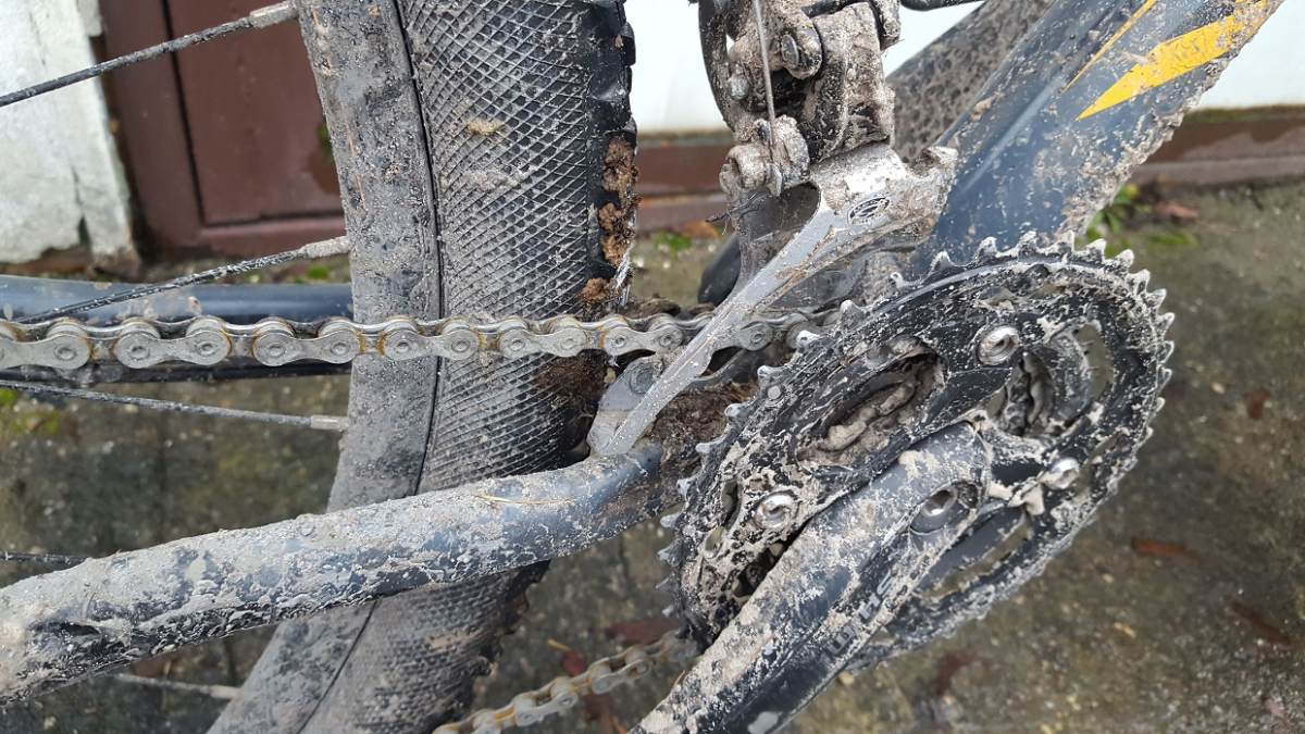

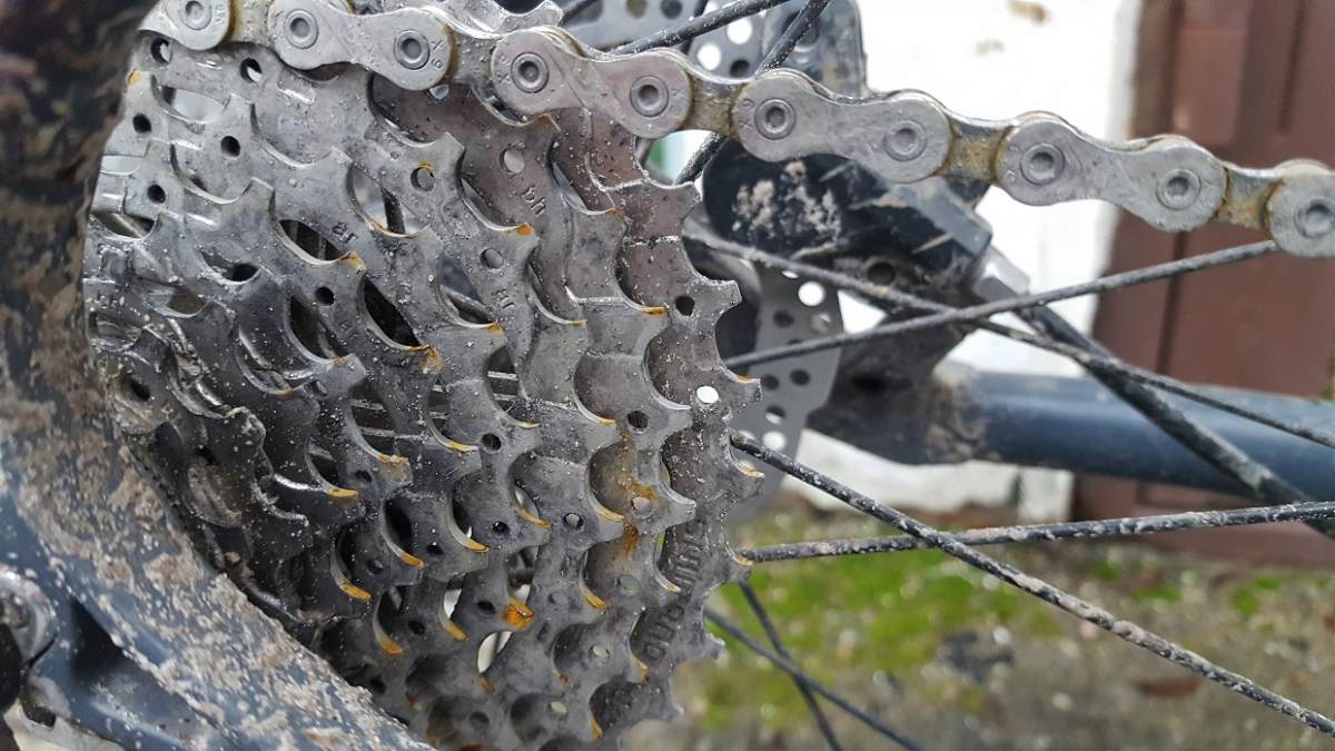

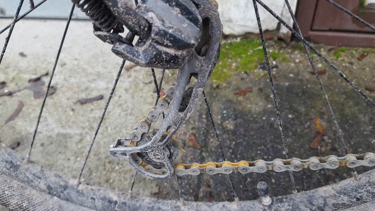

Pisałem, że mi chrobocze strasznie napęd przy olejku do pił łańcuchowych ale to chyba nie w tym twki problem tylko w tym, że po jednej jeździe zostawiłem cały usyfiony rower w garażu na noc i rano łańcuch był przyrdzewiały.
20210107_141603.thumb.jpg.4e0e459899fdb99ddb7c25b59d5c922a.jpg20210107_141606.thumb.jpg.7d9cb3a6c289c30ec8a04921c6a1e188.jpg20210107_141559.thumb.jpg.8fae112ee6a5dd8db47dd178c29f6704.jpg
Identyczna sytuacja w dwóch rowerach bo jechały razem. Łańcuch KMC X93 czyli niby coś tam ma niklowane a i tak rdzy sporo.
Oba łańcuchy wyszejkowane, porządnie nasmarowane, wyczyszczone zgodnie ze sztuką i oba strasznie chroboczą jakby cały napęd oblepić piachem chociaż nawet jeszcze gorzej.
Po szejku większość rdzy zeszła natomiast pewnie najgorsze to to czego nie widać czyli rdza wewnątrz. Szkoda bo łańcuchy mają po 500km przebiegu i chyba śmietnik. Czy to możliwe, że od odrobiny rdzy jest tak głośny łańcuch?
Teraz po jeździe będę jechał na myjkę za 1zł opłucze a następnie będę  wsadzał do piwnicy gdzie jest ciepło, rowery raczej tanie więc nie martwię się za bardzo kradzieżą :(
Zima panie..'
Znalazłem łańcuch X9EPT niby ma być totalnie nierdzewny, używał ktoś może ?
Edytowane przez Molekpl

@Molekpl Nie ma co przesadzać, nie wyrzucaj łańcucha. Całkiem niedawno, miałem dokładnie taki właśnie łańcuch (cały w wyschniętym błocie, ledwo się dał rozruszać po błotnej jeździe). Nie dało się zakręcić korbą bo łańcuch był sztywny. Dałem po kropelce oleju na każde ogniwo, rozruszałem łańcuch i kółka i tak zrobiłem kolejne 80km (częściowo również w błocie). Jak po jakichś 40km zobaczyłem na łańcuch to rolki aż się świeciły (w przeciwieństwie do płytek) ;) Później rower już poszedł na myjkę ciśnieniową (chyba bym go nie domył inaczej), napęd wymyłem fenwicksem i rower, a zwłaszcza napęd, jak nowy.
