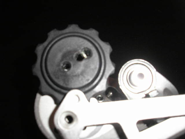

tomeks Napisano 29 Marca 2008 Napisano 29 Marca 2008 a ktos montowal moze gorne koleczko shimano do srama? bo o ile dolne pasuje po lekkim szlifnieciu to do gornego mam lekkie obawy bo w sramowskim sruba mocujaca kolko jest tak bardziej z boku z drugiej strony sa otwory na te bolce ktore trzymaja w miejscu te blaszke ( chyba kumacie o co mi chodzi? ) a w shimano z kolei otwor na srube jest na srodku i jak by chcial zamontowac takie w sramie, byloby ono przesuniete troche w strone korby, i czy to nie ma jakiegos negatywnego wplywu na dzialanie przerzutki?
Schwefel Napisano 29 Marca 2008 Napisano 29 Marca 2008 Myślę, że będzie obcierać o tą wypustkę na wózku przerzutki.
tomeks Napisano 29 Marca 2008 Napisano 29 Marca 2008 no to jestem w kropce, bo samego gornego koleczka raczej nie kupie, troche nie usmiecha mi sie placic za koleczka nawet 50zl
bodziekk Napisano 29 Marca 2008 Napisano 29 Marca 2008 Miałem tak kiedyś w starej 5.0. Nie zauważyłem, żeby to, że kółeczko jest trochę przesunięte, miało jakiś wpływ na działanie przerzutki. Tak sobie teraz myślę, że może to przesunięcie nieco skompensować zastosowaniem kółeczka 10T?
tomeks Napisano 1 Kwietnia 2008 Napisano 1 Kwietnia 2008 wyglada to mniej wiecej tak: z koleczkiem shimano: z koleczkiem orginalnym: roznicy w pracy przerzutki raczej nie ma, a przynajmniej ja nie odczulem, o ta wypustke na wozku lancuch nie ociera, ale troche nieciekawie to wyglada, ale mysle ze to co zaproponowal bodziek byloby dobrym rozwiazaniem.
Paviarotti Napisano 6 Kwietnia 2008 Napisano 6 Kwietnia 2008 Zamówiłem oryginalne do SRAMa X-9 2005-2007 za 55 zł i będzie spokój.

tomeks Napisano 20 Kwietnia 2008 Napisano 20 Kwietnia 2008 kupilem od kumpla cala przerzutke x-7, troche rozwalona ale kolka w dobrym stanie. teraz jeszcze zauwazylem, ze koleczka z tej przerzutki tez beda pasowal, no i wychodzi nieco taniej i mamy zapasowa przerzutke w razie czego http://allegro.pl/item345637005_przerzutka...enie_od_ss.html swoja droga to ciekawe, ze tu cala przerzutka jest za 40zl, a same koleczka do x-9, ktore notabene sa takie same kosztuja 50zl.
