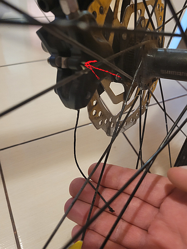

nazwauzytkownika2 Napisano Sobota o 15:22 Napisano Sobota o 15:22 Taka zagadka. Zauważyłem sznurek zdolny wkręcić się w szprychy. Ktoś ma jakiś pomysł co to? Cytuj
marvelo Napisano Sobota o 15:38 Napisano Sobota o 15:38 Hamulec awaryjny. W razie niebezpieczeństwa silnie pociągnąć za sznurek ;-). A tak na poważnie, to coś Ci się wkręciło w zacisk. Usuń lub chociaż obetnij. 5 Cytuj
nazwauzytkownika2 Napisano Sobota o 17:58 Autor Napisano Sobota o 17:58 Ponieważ to chińska produkcja, obawiam się, że może być jakimś kluczowym elementem i np. ujdzie mi powietrze z tylnego koła... jak się tam mogło coś tak wkręcić? Cytuj
Tyfon79 Napisano Sobota o 19:07 Napisano Sobota o 19:07 Chinole wymyśliły nowy hebel w kombinacji wspomagania linką jak by coś się stało z przewodem olejowym. Tylko przy montażu ktoś zostawił za długą linkę i jak wkręci się w szprychę to ją wyrwie w taki sposób, że faktycznie może wyjść przez obręcz i przebić dętkę a nawet oponę na wylot. Trzeba przyciąć tą linkę by wystawała z zacisku tak z centymetr. Cytuj
pecio Napisano Sobota o 19:13 Napisano Sobota o 19:13 (edytowane) @nazwauzytkownika2 wyciągnij z zacisku klocki i zobacz gdzie jest początek tej linki. Potem po prostu ją wywal . No chyba ,że ta linka robi za pakuły i uszczelnia tłoczek .....to wtedy zostaw. 😁 Edytowane Sobota o 19:15 przez pecio 1 Cytuj
nazwauzytkownika2 Napisano Sobota o 21:36 Autor Napisano Sobota o 21:36 (edytowane) 2 godziny temu, Tyfon79 napisał: Chinole wymyśliły nowy hebel w kombinacji wspomagania linką jak by coś się stało z przewodem olejowym. To znalezisko po jakimś czasie użytkowania. Oryginalnie niczego tam nie było. Ale kto wie, może to coś co tam było fabrycznie, tylko się rozwinęło? 2 godziny temu, pecio napisał: wyciągnij z zacisku klocki i zobacz gdzie jest początek tej linki Ha ha, "usuń a może zostaw". Trzeba niestety chyba to rozkręcić... linka siedzi tam mocno, nie ma szans ją po prostu pociągnąć. Edytowane Sobota o 21:39 przez nazwauzytkownika2 Cytuj
pecio Napisano Niedziela o 08:00 Napisano Niedziela o 08:00 Nic nie musisz rozkręcać. Bierzesz kombinerki prostujesz zawleczkę tam gdzie zaznaczyłem strzałką . Potem z drugiej strony ją wyciągasz. Zdejmujesz koło i wypychasz w dół zestaw klocków. Patrzysz co , gdzie i jak z tym sznureczkiem , wyciągasz i tyle. Potem wszystko montujesz w odwrotnej kolejności. A z tym " zostaw" to sobie jajeczka robimy . Cytuj
