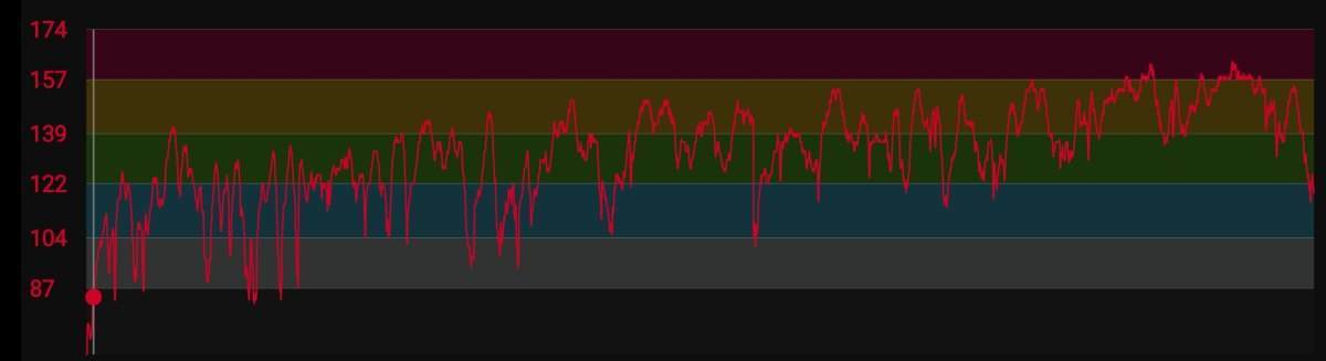

uzurpator Napisano Czwartek o 08:46 Napisano Czwartek o 08:46 Proszę o wybaczenie dziwnego tytułu, ale nie wiem jak to opisać w mniej niż dwudziestu słowach. Od pewnego czasu jeżdżę z pulsometrem i zauważyłem ciekawą zależność - tzn - na początku treningu mam problem z przekroczeniem 80% HRmax, ale za to pod koniec jakoś automatycznie wpadam w 90%+. Przykład z wczoraj. Celem było trzymanie się w strefie 70-80% HRmax. Jazda trwała 2h 20m. Tętno, nazwijmy to przeciętne, rośnie jednostajnie z dolnych zakresów 70% na początku, tak aby w po 2h bez większego problemu osiągać 90%. Nawet odpuszczenie nie daje obniżenia tętna do niższej wartości - utrzymuje się te 82-85%. Jak zejdę z roweru to po ~5 minutach jestem znowu na 40-45%. Teraz pytanie - to tak ma być? Jest to objaw czegoś? Cytuj

uzurpator Napisano Czwartek o 13:27 Autor Napisano Czwartek o 13:27 (edytowane) @Talrand Może być coś na rzeczy w kwestii odwodnienia. Akurat wczoraj jechałem na sucho, zwykle mam dwa bidony ze sobą. Jeżdzę cały rok od 23 lat. Dwu-trzy-cztero godzinne wyjazdy to taki standard który uprawiam od lat. @nctrns Dzięki za sznurki. @nossy Celuję w te 70–80%, bo z doświadczenia, przyznaję, niewielkiego, widzę, że mi się tak komfortowo jeździ. Do tej pory jeździłem całkowicie bez wskazań - nawet prędkości - i miałem skłonność do szarżowania, co po dwóch, trzech godzinach zwykle zaliczałem zlot. Pulsometr kupiłem głównie do tego, aby tego nie robić. Rozgrzewkę robię o tyle, że z roboty do terenów jeździeckich muszę dojechać, i się specjalnie nie wysilam aby tego dokonać. HrMax wychodzi mi ze wzorku 174. W zeszłym roku doszedłem do 177. Dekadę temu miałem pulsometr sigmy, który średnio działał, ale zmierzył mi 182-183, jeżeli pamięć nie zawodzi. Dołączam zrzut ekranu, na którym widać ten dryf w górę. Z siodła nie czuć tego było, powiedziałbym nawet, że ostatnią godzinę jechało się lepiej niż pierwszą. Noga podawała, jak mawia folklor. Aha – to GOP, więc teren jest silnie zurbanizowany, stąd wahania. Średnie 132. @KNKS Spróbuję, dzięki za wskazówkę. Edytowane Czwartek o 13:30 przez uzurpator Cytuj
