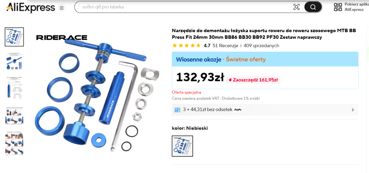

michalma86 Napisano 21 godzin temu Napisano 21 godzin temu Pacjenci to Giant Revolt X Advanced Pro 1 (długa nazwa bez sensu ) Jeszcze bardziej bez sensu są suporty pressfit, ale takie są, więc trudno. Chodzi mi o to, żebyście mi polecili sprawdzone narzędzia do serwisu tego. Bo jednak pressfit potrafi jeździć długo i nic, a potrafi też upierdliwie strzelać co jakiś czas. Wolałbym, żeby to nie były narzędzia z Temu/Aliexpress. Jak ktoś ma coś sprawdzonego to prosiłbym o linki do wszystkiego, co potrzebne. Bo rozumiem, że muszę mieć praskę i wybijak. Więcej chyba nic nie potrzeba, muszę się upewnić bo dawno się nie zajmowałem tym cholerstwem... Cytuj
cervandes Napisano 20 godzin temu Napisano 20 godzin temu Moim zdaniem nie wolno wybijać press fita wybijakiem. Źle zaprzesz, krzywo uderzysz i powierzchnia pasowania zostaje drapnięta/ skubnięta. Do wyjmowania wkładów nie ma nic lepszego niż prasa! I uważam, że taka z Ali jest świetna, używam z powodzeniem i kompletnie niczego nie brakuje a jakość wykonania jest znakomita. Używałem już zarówno do korb z osią 24 jak i 30mm. Cytuj
michalma86 Napisano 20 godzin temu Autor Napisano 20 godzin temu Cytat Moim zdaniem nie wolno wybijać press fita wybijakiem Dlatego pytam mądrzejszych i bardziej doświadczonych od siebie w tym temacie 😉 Czyli dla takiego wypasu (nie używałem nic tej firmy to nie wiem czy dobra, tylko słyszałem opinie) https://bitul.pl/pl/p/PRASA-SERWISOWA-DO-STEROW-I-SUPORTOW-ZESTAW PT011/256 szkoda kasy? Cytuj
cervandes Napisano 19 godzin temu Napisano 19 godzin temu Pragnę zauważyć, że tutaj masz tylko zestaw do prasowania. Nie masz elementów do wyjmowania. A w tym Riderace masz i te takie motylki (skrajne po prawej) którymi się ładnie opierasz o miski/łożyska i masz dużą michę w którą wypychasz suport (na samym dole gwintowanego pręta). Ja nie jestem wielkim fanem aliexpress, wręcz stronię od zakupów tam. Ale akurat ten zestaw mam, używam i uważam, że nic lepszego do tego celu nie powstało. Dodam, że w rowerze z carbonu pod dużą miskę podkładałem jeszcze folię ppf żeby nie uszkodzić, nie zarysować lakieru. Wyszło pico bello, ani śladu że ktoś wyjmował i wciskał wkład. 1 Cytuj
michalma86 Napisano 19 godzin temu Autor Napisano 19 godzin temu No i super, zestaw kupiony, kiedyś tam dotrze. Cytat a nie jestem wielkim fanem aliexpress, wręcz stronię od zakupów tam Temat rzeka. Uważam, że są tam rzeczy, których nie ma nigdzie, lub kosztują o wiele, wiele więcej. Tyle, że trzeba się radzić kogoś kto już kupował, ma i używa. Ja np. nigdzie nie mogę znaleźć w normalnej cenie takich bandan pod kask, czy jak to się nazywa (głębokich). Na ali są, tanie i dobre, jednak trzeba było eksperymentować które :P Cytuj
