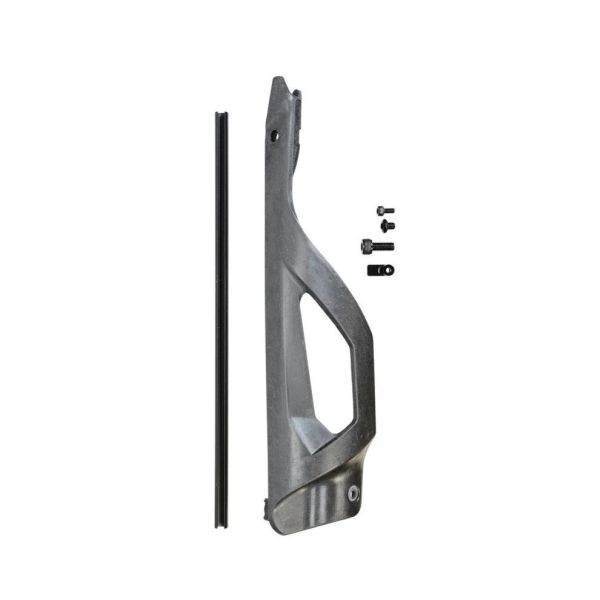

Czy ty, kolego @uzurpator, chcesz powiedzieć że gumowa harmonijka nie ma kontaktu z powierzchnia lagi podczas ugięcia rzędu 140mm ( tak jest w tym przypadku) ? Tym bardziej że ustawia to gość który reguluje ciśnienie robocze "pod wygodę", a pojęcie SAG nie jest mu znane ?
Zgodzę się, że Lefty, w początkowej fazie produkcji "dwupółkowca", stosował gumową harmonijke, ale, po pierwsze mówimy o konstrukcji o zmiennej średnicy opracowanej przez Cannondale, a po drugie mówimy o widelcu wyścigowym, o skoku 80mm. Tak czy owak, od, bodajże, 2014 roku nie ma śladu po harmonijce. Jest za to plastikowa osłona. Że o Lefty Ocho nie wspomnę.
Nadmienić należy że Lefty pracuje w systemie upside down. Czyli laga jest wsuwana w goleń od dołu, co tym samym naraża ja na uszkodzenia innego rodzaju niż tradycyjny widelec MTB. Osłona plastikowa się tam przydaje. Ma sens, w przeciwieństwie do gumy, neoprenu czy innego badziewia.

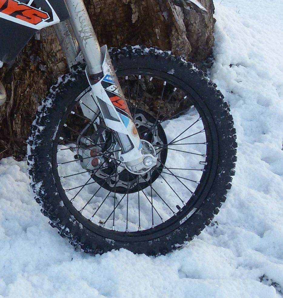

Łomatko!  @KNKS nie widzisz?  Nie czytasz?  Nie rozumiesz?  Zdejmij te ortodoksyjne okulary!
Tam jest zawsze sucho i względnie czysto. Tam jest dobra wentylacja, stąd te paprochy.  Osłona ma dużą średnicę i nie dotyka goleni !!!
A zobacz ile kurzu, brudu, śniegu, soli,... wzięła na siebie👍
