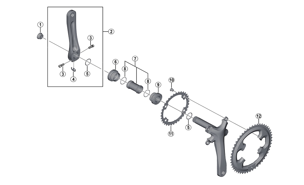

przecietny.kolarz Napisano 3 Listopada 2025 Napisano 3 Listopada 2025 (edytowane) To nie jest element ani korby, ani suportu Shimano który masz. To jest schemat korby: W obydwa ramiona wchodzi element #5, ale jest to malutki metalowo gumowy pierścień. Tyle że jest on mocno wciśnięty w ramiona korby i trzeba się natrudzić żeby go wyjąć. Ten element który pokazujesz jest totalnie zbędny i ciężko powiedzieć po co jest u Ciebie zamontowany. Jedyne co mi przychodzi do głowy, ale zahacza to o absurd, to sytuacja kiedy mufa suportu z jakiegoś powodu by była za wąska i zamiast mieć 68 mm, miałaby 67 mm. Ktoś wtedy mógłby uzupełnić przestrzeń taką podkładką, co także nie ma sensu, bo lepiej w takiej sytuacji umieścić podkładkę pomiędzy mufą a suportem. No ale takie rzeczy się nie zdarzają, taki teoretyczny wywód. Edytowane 3 Listopada 2025 przez przecietny.kolarz Cytuj

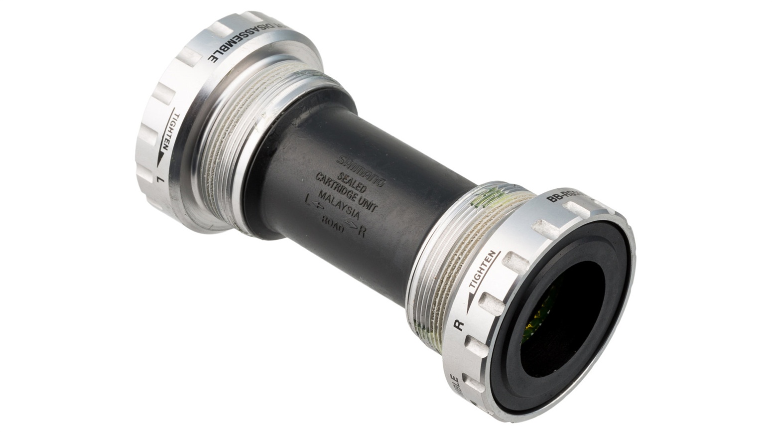

kaido2 Napisano 3 Listopada 2025 Napisano 3 Listopada 2025 Te podkładki były z suportami BB-RS500 ( Tiagra) W razie potrzeby można taką zastąpić czymkolwiek wyciętym z plastiku, byle najważniejsze wymiary się zgadzały 1 Cytuj
przecietny.kolarz Napisano 3 Listopada 2025 Napisano 3 Listopada 2025 Rzeczywiście. Jak się spojrzy na niektóre fotki, to widać coś podobnego. To ciekawe, bo miałem ze 2 takie suporty i nigdy tego nie widziałem. W takim razie tak czy inaczej czeka Cię zakup suportu. Cytuj
