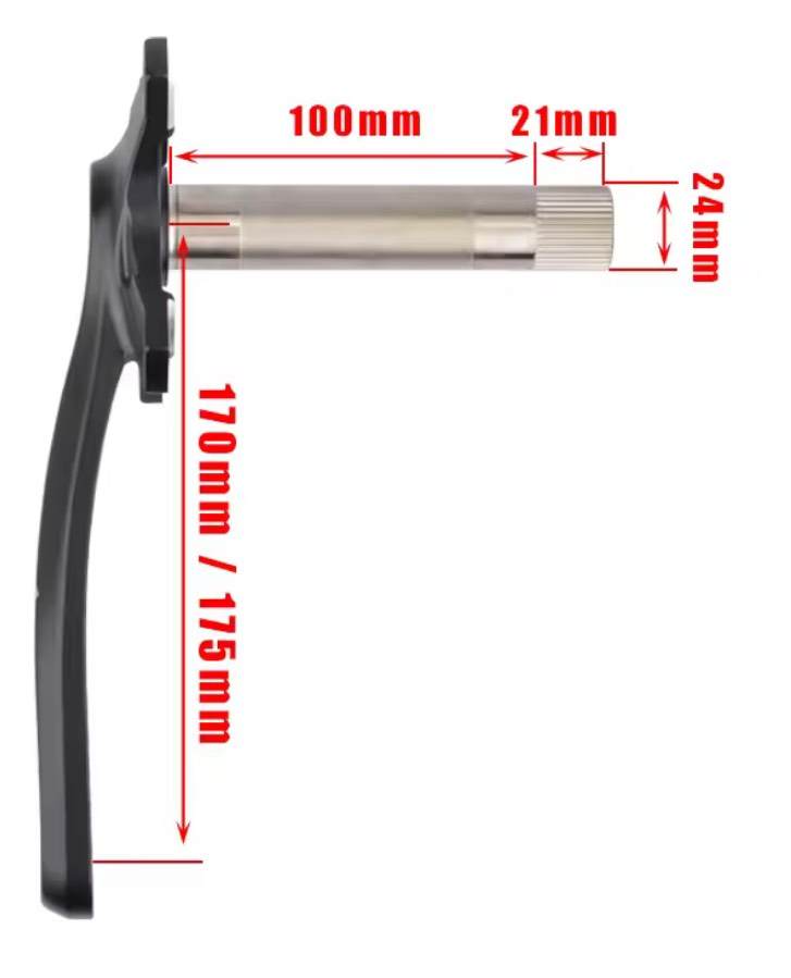

kamilodirt Napisano 17 Października 2025 Napisano 17 Października 2025 (edytowane) Cześć, kompletowałem zestaw z nowym suportem, korbą. zębatka itd. Przypadkowo zrobiłem gafę i zamówiłem korbę 175mm zamiast 170. Czy zrobi dużą różnicę te 5mm? Napęd będzie dla 12 latka więc raczej dużej różnicy nie zauważy, ale pytam tak ogólnie. Lepiej zwrócić i zamówić 170 czy zostać przy 175? Edytowane 17 Października 2025 przez kamilodirt Cytuj
