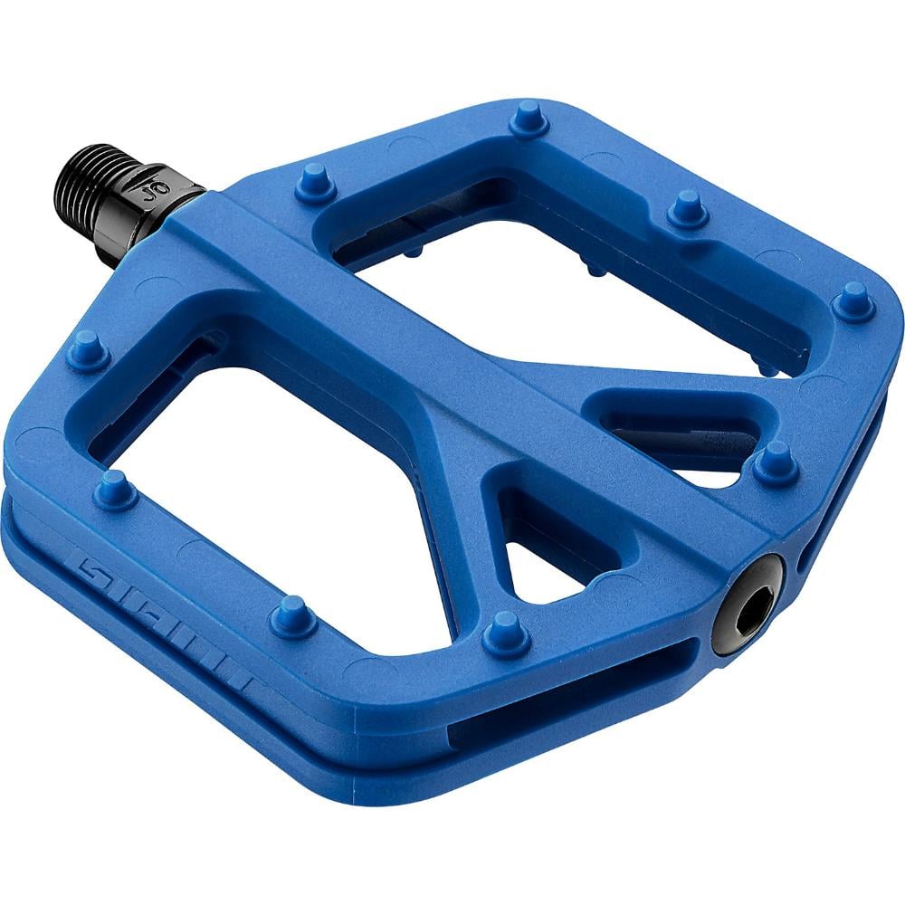

Greg1 Napisano 3 godziny temu Napisano 3 godziny temu Też chciałem się zapytać dlaczego mają być aluminiowe. Tak, nylonowe też mają wymienne piny i takie bym kupił. Na Ali masz np. MZYRH MZ926, które są "repliką" jakichś markowych albo inne "repliki" Crank Brothers Stamp 1 - link lub link. Miałem w mtb aluminiowe z takimi płaskimi, szerokimi pinami jak ktoś tu wyżej polecał i one bardzo kiepsko trzymają, może dla dzieciaka, który nie skacze, nie kombinuje, tylko "normalnie" jeździ są o.k. ale jak się przesiadłem na nylonowe z tymi innymi, węższymi i ostrymi pinami to różnica w trzymaniu jest kolosalna. Poza tym w tych aluminowych co podlinkowałeś masz bardzo "grubą" część środkową gdzie jest oś względem boków z pinami (duża różnica) i buty na tych osiach się jakby trochę bujają, nie jest to super stabilne Cytuj

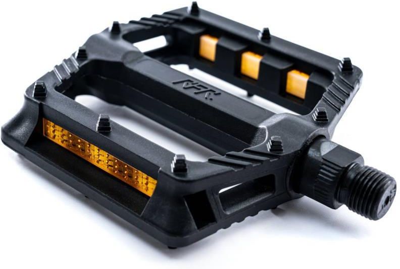

chudzinki Napisano 1 godzinę temu Napisano 1 godzinę temu (edytowane) Tak i ja myślę o kupnie plastikowych https://pl.aliexpress.com/item/1005004330711619.html Córka mi ostatnio marudziła, że jej się but ślizga i też myślę o zmianie. EDIT. @RabbitHood jakbyś mógł zmierzyć to byłbym wdzięczny. Chyba, że ktoś inny zna wymiar? Edytowane 1 godzinę temu przez chudzinki Cytuj
RabbitHood Napisano 1 godzinę temu Napisano 1 godzinę temu Zwykłe śrubki M3 - z tego co pamiętam 12mm (ale głowy nie dam bo w robocie jestem). Co do plastikowych śrubek - mogą pękać. U siebie kupuję nierdzewki - w jednych pedałach po 5 latach nie widać śladu zużycia. 1 Cytuj
mutos Napisano 1 godzinę temu Autor Napisano 1 godzinę temu Też myślę że plastikowe śrubki szybką się wyłamią i będziesz miał problem usunąć resztki z otworów gwintowanych. Poza tym sens pinów jest aby były metalowe, ponieważ jeśli chcesz plastikowe to kupisz platformy całe z jednego kawałka plastik korpus + plastik piny za 15 złotych - Takie mam i po kilku jazdach sens plastikowych pinów szybko znika, gdyż zaokrąglają i ścierają się szybko od butów. Cytuj
Greg1 Napisano 13 minut temu Napisano 13 minut temu Godzinę temu, chudzinki napisał: Córka mi ostatnio marudziła, że jej się but ślizga i też myślę o zmianie. A jakie ma piny teraz? Bo ja, jak już pisałem wcześniej, miałem w aluminiowych pedałach Cube, takich: metalowe piny ale bardziej płaskie i szersze niż standardowe i one się strasznie ślizgały, w ogóle nie trzymały buta a szczególnie zimą jak podeszwa trochę stwardniała na mrozie i piny oblepił śnieg. Jak wymieniłem pedały na plastikowe Gianta Pinner Elite, takie: z tymi cieńszymi i bardziej ostrymi pinami to trzyma jak trzeba Cytuj
chudzinki Napisano 2 minuty temu Napisano 2 minuty temu @Greg1 żadne 🙂. Zwykłe platformówki coś jak Dartmoor Candy i dlatego na początek zmienię jej śrubki na plastikowe. Cytuj
