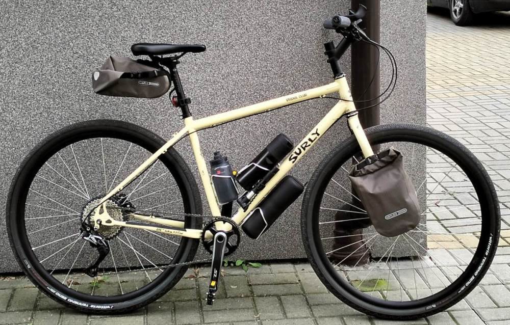

Miro1970 Napisano 18 Kwietnia 2025 Napisano 18 Kwietnia 2025 (edytowane) Poskładany. Wersja RAW - surowa.🙃 Bo te koła na 90% pójdą do zimówki, a wlecą ciut szersze obręcze z piastami DT. Obawiam się, że opony dałem za wąskie... Kiera pójdzie trochę w dół, sterówka do przycięcia (już jest skrócona, fabrycznie miała jakoś 35 cm...), napęd, zobaczę, czy zostanie w tym kształcie. W tej chwili jest: Piasty Novatec 791, 792. Obręcze DT GR 531. Opony Vittoria Terreno Zero 47 - realnie tylko niecałe 46 na obręczach 24 z dętkami. Napęd cały SLX M7000. Tylko tarcza Garbaruk 36 zębów. Pedały XLC magnezowe. Hamulce Sram TLM, tarcze Centerline Srama. Kiera, rogi, siodło Sqlab. Chwyty ESI Plush. Mostek, podkładki BBB. Sztyca alu Easton. No i parę innych gratów Opony slicki i semi slicki spokojnie wejdą z prawilnym prześwitem do widelca 52 mm, do ramy 54 mm, po wykręceniu dolnej śruby na błotnik - wg moich pomiarów. Z bieżnikiem ok. 48 - Surly daje limit 47. Waga z pedałami, bez koszyków, dzwonka, rogów, uchwytów nawigacji oraz lampki, za to ze zwykłymi dętkami Conti 160 g - 11.95 +- 25 gramów. Sam frameset z całą rurą sterową ważył +- 4.1 kg (wcześniej w innym temacie napisałem, że 4.2. - waga miała humory hehe). Aktualny przebieg - 2 km.😎 Edytowane 18 Kwietnia 2025 przez Miro1970 4 Cytuj
szczupak56 Napisano 18 Kwietnia 2025 Napisano 18 Kwietnia 2025 Cześć, wcześniej przerabiałeś Marina. Co było powodem zmiany ramy? Cytuj
Miro1970 Napisano 18 Kwietnia 2025 Autor Napisano 18 Kwietnia 2025 (edytowane) @szczupak56Koła i sporo gratów w tym Surly pochodzi właśnie z Marina. Dlaczego? Znacznie lepsza rama i z większą ilością mocowań (robię coraz dłuższe wycieczki) i choć cała stalowa, to niewiele cięższa od ramy Marina. Wygląd, kolor. Wytrzymałość ramy pod ewentualne trasy z bagażem. Geometria. Krótsze widełki i baza oraz inny offset widelca i troszkę ostrzejszy kąt główki - to w teorii powinno dać nieco większą uniwersalność (asfalt, szutry, leśne drogi it'd.) oraz odpowiednie proporcje zwinności/stabilności - wyjdzie w praniu. Przy tym coraz więcej jeżdżę i jakoś tak pozycja mi się trochę pochyliła hehe, a na Marinie Kentfieldzie jest za prosto. Edytowane 18 Kwietnia 2025 przez Miro1970 Cytuj

RabbitHood Napisano 19 Kwietnia 2025 Napisano 19 Kwietnia 2025 (edytowane) No tak to jest, jak człowiek kupuje rower nie pod siebie i później lepi potworka. Nawet nie chcę sobie wyobrażać, jak tym czymś się kieruje. Mam nadzieję, że OP ma dużo szczęścia na drodze. Edytowane 19 Kwietnia 2025 przez RabbitHood 1 Cytuj
Miro1970 Napisano 19 Kwietnia 2025 Autor Napisano 19 Kwietnia 2025 (edytowane) Bardziej wszędołazem byłby z szerszymi oponami. Zaćmiło mnie i nie zauważyłem, że Terreno Zerro są też w rozmiarze 50... Może i tak na nich się skończy. Dodam, że rama wytrzymuje ponoć 170 kg, stery wyhaczyłem FSA Orbit X w bdb cenie. Surly podaje maks blat z osią 135 34t. 36t Garbaruka wchodzi z zapasem, co prawda jest odsunięta od ramy 1.2 mm bardziej niż oryginalna SLX 34t, ale ma wyraźnie dłuższe zęby. @RabbitHood, nie rozśmieszaj mnie. Rama ma mnóstwo ważnych parametrów, kąty, jakość, mocowania, wygląd, materiał, długość rurek it'd. Byłbym osłem, gdybym z powodu niskiej główki i słabawej prezencji przodu zrezygnował z ramy spełniającej wiele moich wymagań wymiarowych i innych. Już jestem za stary na trzymanie się kolein myślenia. 🤣 @RabbitHood Kieruje się tak, jak trzeba. Mostek ma realny wysięg 90 mm, czyli idealnie pod kąt główki 71. Nie ma w niesportowej jeździe istotnego znaczenia w prowadzeniu roweru, czy kierownica jest na danej wysokości dzięki wyższej główce czy wyższemu mostkowi. Odrób lekcje z podstaw.🙃 Oczywiście bez końca podkładek nie można dawać, ja trochę ich wyrzucę, przesadziłem, ale zawsze wolę protestować przed ostatecznym skróceniem rury, bo to jest krok nieodwracalny. Edytowane 19 Kwietnia 2025 przez Miro1970 1 Cytuj

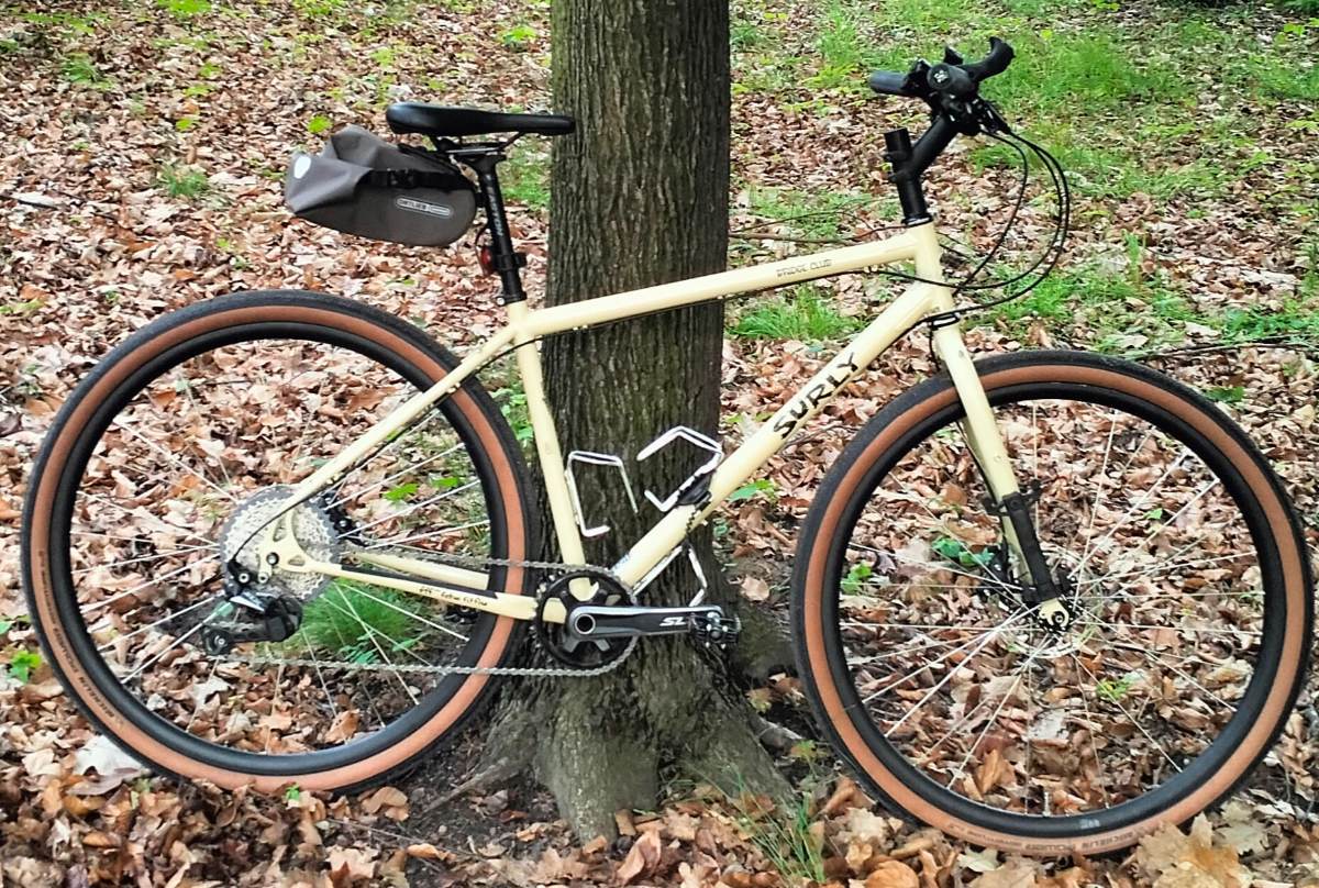

Miro1970 Napisano 24 Maja 2025 Autor Napisano 24 Maja 2025 To była szybka piłka. Opony były już zamówione parę dni temu, bdb cena, więc kupiłem, dziś przyszły. Jeszcze wczoraj nie chciałem ich zakładać, chcąc dalej testować Zero dla pewności. Ale kichać. Już założone, zaraz jadę obadać, jak to się będzie kręcić. Michelin Power Adventure 48 mm. Realnie ma obręczy 24 DT GR 531 - 47 mm z haczykiem. Ok. 1.5 mm wyższe niż Zero 47 mm. Niestety ten rozmiar jest tylko z brązowymi bokami, więc rower stracił na wyglądzie... Druga fotka pod takim kątem, żeby mostek-potworek nie kłuł wrażliwych oczu. 🙃 Cytuj
chrismel Napisano 24 Maja 2025 Napisano 24 Maja 2025 Kwestia gustu. Mi bardziej ten bok pasuje do koloru ramy. A te opony jak patrzyłem szału nie robią ale też nie jest tragicznie - spora odporność na przebicie i dobre trzymanie na mokrym. Tak przy okazji. Wg. mnie jedną z najciekawszych szerokich opon do gravela jest Conti Terra Hardpack. Zwłaszcza przy tej cenie. Niedawno kupił je kolega @spidelli. Możesz podpytać za jakiś czas jak mu się jeździ. 1 Cytuj

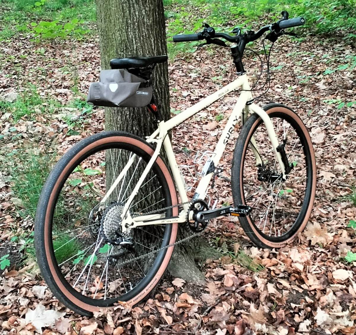

Miro1970 Napisano 27 Czerwca 2025 Autor Napisano 27 Czerwca 2025 Opony Michelin Power Adventure okazały się wyraźnie szybsze i trochę mniej przyczepne na szutrach i leśnych drogach. Zostają. Mostek zmieniłem na równie stromy, ale horyzontalnie krótszy - z 90 mm na 70 mm. I niższy, co częściowo zrekompensowałem podkładką. Niepotrzebnie się obawiałem nerwowości sterowania. Nie ma żadnej nerwowości, a kieruje się lepiej i prezycyjniej w "terenie"; ten rower ma tak duży trail, że i 60 mm byłoby ok. Więc kierownica mocno się ponownie przybliżyła i troszkę obniżyła, w rezultacie nam pozycję bdb dla mnie, rower też lepiej wygląda. Niestety miałem wypadek, rowerek jest u przyjaciółki, jeszcze go nie obejrzałem po wyjściu ze szpitala. Mam nadzieję, że uszkodzenia nie są duże... Cytuj
Miro1970 Napisano 29 Czerwca 2025 Autor Napisano 29 Czerwca 2025 Z tym krótszym mostkiem ciut lepiej wygląda, ale mostek zmienię na taki sam, tylko w jednolitym kolorze, rurę lekko skrócę. No i potem biorę się za koła.🙂 Cytuj
