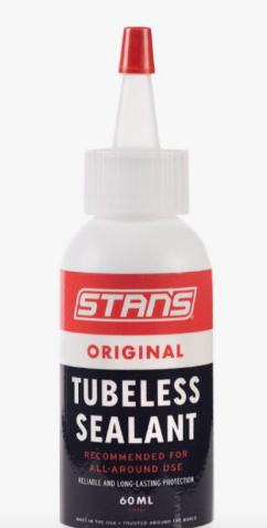

Mandoleran Napisano 11 Kwietnia 2025 Napisano 11 Kwietnia 2025 Ja się zapuszczam i już dętki ze sobą nie wożę, ale też nie jeżdżę po totalnym wyrypie. Oczywiście można mieć pecha, ale wtedy najlepiej od razu mieć oponę ze sobą i żeby telefon był naładowany, a najlepiej to w ogóle mieć satelitarny bez obawy o zasięgi . Wystarczy zwykły zestaw naprawczy, ale warto mieć ze sobą mleko, taka flaszeczka 60 ml starcza a nie zajmuje dużo. Cytuj
Wojcio Napisano 11 Kwietnia 2025 Napisano 11 Kwietnia 2025 Też wożę taką flaszeczkę, raz się przydała. Okazało się, że w rowerze koleżanki mleko całkiem zaschło i małe przebicie się nie chciało uszczelnić. Flaszeczka uratowała wycieczkę. Innym razem mleko wyleciało zanim uszczelniło, flaszeczki nie było, kumpel pojechał po auto... Cytuj
Mandoleran Napisano 11 Kwietnia 2025 Napisano 11 Kwietnia 2025 Miałem taką samą sytuacje . Teraz już pilnuje poziom mleka, ale i tak ze sobą wożę. Cytuj
