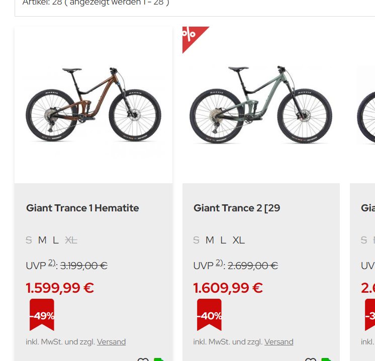

wr81 Napisano 2 Marca Napisano 2 Marca (edytowane) @RafalG https://www.bunnyhop.de/FAHRRAD/MTB/Giant-Trance-1-Hematite.htm?a=article&ProdNr=GIA2201042204&p=6 trzeba kliknąć na rozmiar żeby się pokazała cena 1599 https://www.pepper.pl/promocje/giant-trance-1-hematite-931930 @KSikorski Ja dokładnie tak do tego podszedłem , biorąc pod uwagę masę rowerzysty 90kg i po poczytaniu/pomacaniu kilku rowerów poszedłem tą drogą. - rama alu i nie xc ze skokiem wydłużonym do 120mm.. Maestro w Trance ma generalnie dobre opinie i wg. nich nie upośledza pedałowania. Jednym z tematów w kontekście Trance a dwoncountry, nieporuszanym jeszcze w tym konkretnym wątku jest sprawa ewentualnego wymogu 2 bidonów Edytowane 2 Marca przez wr81 1 Cytuj

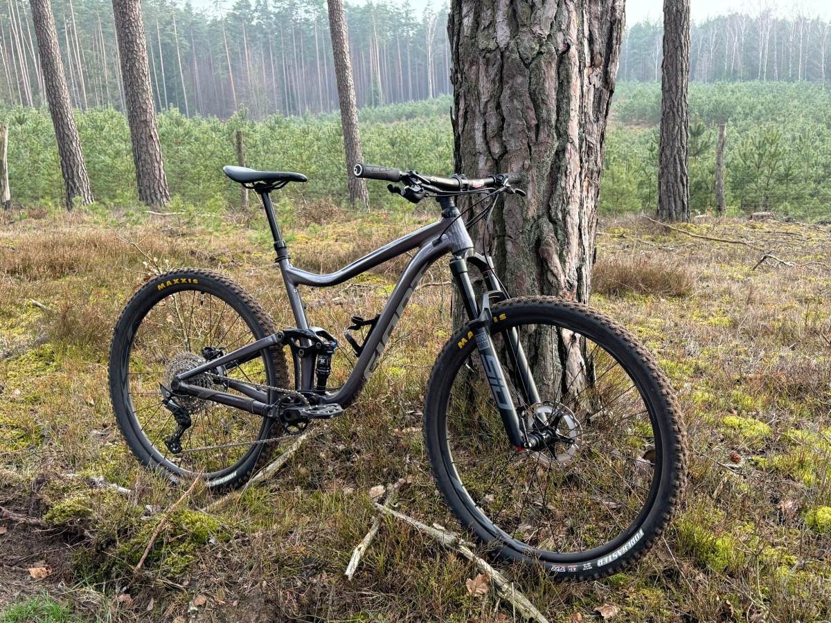

Maciek_Z_Mazur Napisano 17 Kwietnia Napisano 17 Kwietnia Osobiście polecam Trance jako platformę pod downcountry. Przez ostatnie kilka sezonów pracowałem nad takim projektem na bazie nowego Trance 29 3 z rocznika 2021. Pierwsze wrażenie po zakupie było takie, że rower jest strasznie mułowaty do toczenia się po lesie więc po kolei poszły: -opony Maxxis Forekaster 2,35 zamiast DHF/Agressor -zębatka 32t zamiast 30t Powyższa zmiana znacznie ożywiła rower i w mojej ocenie to absolutne minimum jeśli to ma być downcountry. U mnie dalej poleciały: -Marcok Z2 130mm na 120mm SID (u Ciebie może tylko obniżenie skoku w fabrycznym foxie?) -kierownica gianta 780 / 20 na 760 / z wzniosem 8 co pochyliło pozycję do przodu i spowodowało, że świetnie się na nim podjeżdża Modyfikacji było jeszcze kilka (hample, tarcze, siodło itp.) ale już bez takiego znaczenia dla samego charakteru roweru. Wyszło generalnie to co chciałem uzyskać - bardzo uniwersalny allrounder do turystycznego włóczenia się po każdym lesie i mazurskich pagórkach; rower, który świetnie podjeżdża i można na nim zrobić sobie trening cardio w terenie, a także maszyna przygotowana na okazyjne wypady w góry. Teraz zamierzam wyposażyć się w lżejsze koła - już prawie kupiłem crossmaxy ale tak jak Ty jakoś nie leży mi hookless i raczej skończy się na red zone 5 od fulcrum. Reasumując - jak dla mnie pomysł trance jako downcountry w pełni trafiony ale z rekomendacją powyższych modyfikacji. Poniżej fotka aktualnego stanu projektu… 1 Cytuj
wr81 Napisano 17 Kwietnia Napisano 17 Kwietnia @Maciek_Z_Mazur 2021 miał jeszcze 115mm z tyłu? Nowsze mają 120 i trochę bardziej '"progresywną " geometrię.. Z ciekawości jaka jest obcena masa? To jest L? Cytuj
NerfMe Napisano 18 Kwietnia Napisano 18 Kwietnia Tak, modele od 2019-2021 miały 115 mm skoku z tyłu. Ładny ten szary kolor;) koła to w zasadzie jedyny problem tego modelu. Cytuj
Maciek_Z_Mazur Napisano 18 Kwietnia Napisano 18 Kwietnia (edytowane) 10 godzin temu, wr81 napisał: @Maciek_Z_Mazur 2021 miał jeszcze 115mm z tyłu? Nowsze mają 120 i trochę bardziej '"progresywną " geometrię.. Z ciekawości jaka jest obcena masa? To jest L? Jak już potwierdzono 115mm i tak jak piszesz jest to L. W stanie ze zdjęcia waga 14,2 kg z pedałami i na dętkach. Nie jeździłem na nowej generacji Trance, ale patrząc w tabelki zrobili to co wszyscy - czyli wydłużyli i spłaszczyli geo. Przy moich 179cm będąc na styku rozmiarów stara L mi bardzo leży ale w nowym chyba bym już brał M… BTW - do wad mojego egzemplarza zaliczyłbym słaby lakier, czasami odpryski powstają od wypadającego z ręki imbusa. Co do pressfita to o problemach czytałem tylko w necie. Nic się nie dzieje… Edytowane 18 Kwietnia przez Maciek_Z_Mazur Literówki Cytuj
wr81 Napisano 18 Kwietnia Napisano 18 Kwietnia (edytowane) O u mnie też wyszło 14.2 (również z pedałami i na dętkach) - przy trochę innym podejściu i nowszej bazie. Same koła lżejsze ale opony i amor cięższe.. Rozmiar M przy 177cm i trochę krótszych niż przeciętne nogach.. Edytowane 18 Kwietnia przez wr81 Cytuj

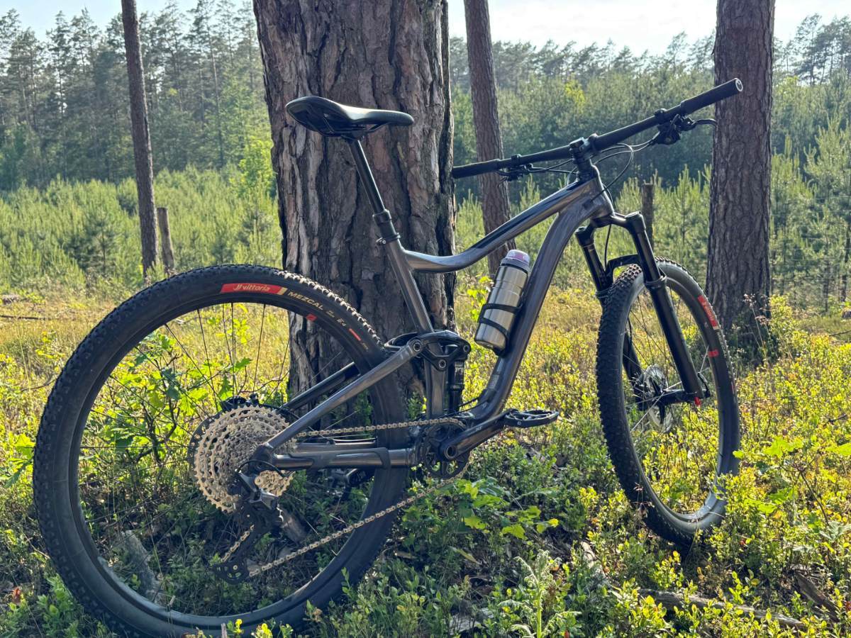

Maciek_Z_Mazur Napisano 19 Czerwca Napisano 19 Czerwca @RafalG Gratuluję zakupu i dołączenia do fanklubu miłośników trance, życzę wiele radości z użytkowania. Jak zmienisz koła / opony daj znać jak wrażenia. Ja w końcu zamontowałem fulcrum red zone w miejsce fabrycznego zestawu. Podczas zamawiania kół naszło mnie, żeby wypróbować jeszcze bardziej racingowe oponki i wrzuciłem do koszyka mezcale 2.4. O ile wymiana fabrycznego zestawu DHF/Aggressor na Forecastery już ożywiła rower, to zmiana na Mezcala z nowymi kółkami wystrzeliła go w kosmos. Trance może być szybki (we wtorek ścigałem się w lesie z grawelem ;-)). Fabryczne koła ważyły 2,3 kg. W tym momencie zszedłem z masą do 13,6 kg w całej okazałości. Jeszcze bardziej polubiłem ten rowerek. Stan aktualny na focie pod tym samym drzewem co ostatnio. PS zapewne nie bez znaczenia dla zwinności pozostaje fakt, że zakupiłem jeszcze bidon z napisem "racing bottle" 😛 1 Cytuj

Maciek_Z_Mazur Napisano 20 Czerwca Napisano 20 Czerwca @Pioter02 Fajny ten Radon, pewnie brałbym go pod uwagę robiąc zakupy teraz. Co do Mezcali - mam je od 1,5 tygodnia jeszcze nie jeździłem po mokrym. Natomiast mogę co nieco powiedzieć o zachowaniu na luźnym piasku - Forekaster zdecydowanie mocniej wgryza się w teren i jest przez to stabilniej. Mezcal bardziej przetacza się po powierzchni co powoduje wrażenie lekkiego pływania. Z tym akurat się liczyłem, ale przyśpieszenia na płaskim i znacznie lżejszego podjeżdżania za nic nie oddam. Zamówiłem już drugi komplet do roweru żony (merida one-twenty) bo stale narzekała, że na Forekasterach nie ma pędu - i miała rację... Warto jeszcze wiedzieć, że Mezcal 2,4 waży 762g (trochę więcej niż katalog) i jest relatywnie wąski - 57mm przy deklarowanym ETRTO 60-622. 1 Cytuj

RafalG Napisano 30 Czerwca Autor Napisano 30 Czerwca Cześć. Przejechałem już 900km na nowym Trance. Pierwsze wrażenia mułowatości roweru już nieaktualne. Rower toczy się zaskakująco lekko chociaż jest trochę ociężały i czuć masę. Przyspieszenie słabe, ale jak sie rozpędzi to to jedzie naprawdę szybko. Gumy fabryczne Minion DHF i Aggresor 29x2,6 wynieniłm na Rekon 29x2,6 przód i tył. Nie widzę wielkiej różnicy w oporach toczenia a co ciekawe zestaw fabryczny jest o wiele cichszy na asfalcie od teoretycznie mniej radykalnych Rekonów. Komfort jazdy w dychę. Tak wygodnego roweru jeszcze nie miałem. A minusy: Poskładanie nie za dobre. Coś skrzypi, żgrzypi. Rozkreciłem cały kokpit, wysztko odtłuściłem, podkładałem na czysto i nie pomogło. Miałem już kilka rowerów i żaden takich odgłosów nie wydawał. Nie wiem, może to siodełko a może dropper trudno ocenić. Z kierownicy też jekieś trzaski dochodzą. Raczej to nie zawieszenie tylko sztywne elementy przykręacne Wszystkie śruby podokręcałem odpowiednimi momentami. Linki w ramie waliły trzeba było zastsować osłony. Nie są to wady wpływające na jazdę, ale okrutnie denerwujące. Praca przerzutki - dramat. Deorka 12 tka to bardzo dobry sprzęt a w tym rowerze nie da sie jej wyregulowć. Nawet jak w końcu jakoś się to ustawi to po godzinie jazdy znowu robi co chce. Dzisiaj mam przegląd gwarancyjny więc zobaczymy jak sobie z tym poradzą. Hamulce MT420 zaskakująco dobre, ale długie kalmki mi nie leżą. Strasznie duży skok jałowy. Tak, że upgrade będzie na klamki Deore M6100. Z upgradeów, zmieniłem mostek na Dartmoor Viper 31mm i blat na 28T oval. Podsumowując świetny rower do jazdy ale jakość ... nie za bardzo. To mój pierwszy Giant więc nie wiem czy to reguła u nich. Kusi mnie jeszcze wymiana kół na karbonowe. Mozna zrzucić z wagi około 1 kg. Będzie to odczuwalne? Celuje raczej w koła z Aliexpress czy ktoś może polecić jakie brać , żeby nie było potem wpadki? Przy takim zakupie to jeszcze chyba trzeba potem zapłacić jakieś cło i Vat? Waga mojej L-ki po tych wszystkih upgradech to 15,2kg z pedałami koszykiem na bidon i uchwytem do garmina. 1 Cytuj
