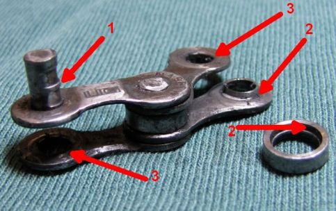

marvelo Napisano 26 Marca Udostępnij Napisano 26 Marca (edytowane) 4 godziny temu, kaido2 napisał: To co zużywa łańcuch to przyłożona na niego siła. Ciężki kloc, moc pod nogą, nieraz jeden większy podjazd i plasteliniaka nima Tu akurat się nie zgodzę. Tym, co zużywa łańcuch (i powoduje jego wydłużenie, czyli zmianę efektywnej podziałki) jest tarcie, a nie żadne odkształcenia plastyczne ogniw czy sworzni. Oczywiście skutki tarcia zależą od obciążenia, ale nic tu się z dnia na dzień gwałtownie nie wyciągnie ani nie zetrze. 10-inch-tool - Ride Mechanic Z łańcuchów 8-rzędowych wciąż są całkiem niezłe KMC X8 i Shimano HG71. Nawet jakiś PYC mi się trafił kiedyś przyzwoity, ale nie pamiętam oznaczenia. A dla mnie 8-rzędowy napęd (oczywiście 3x w terenie i 2x w szosie) to właśnie idealny kompromis pomiędzy ceną a precyzją i odpornością na zabrudzenie i rozregulowanie. 9-ki, zwłaszcza te z przerzutką Shadow (jak ja tego nie cierpię), są upierdliwe w obsłudze, jakieś takie to wiotkie, trochę brudu albo minimalne skrzywienie haka i już gdzież dzwoni i cyka. Edytowane 26 Marca przez marvelo Cytuj Odnośnik do komentarza Udostępnij na innych stronach More sharing options...

marvelo Napisano 27 Marca Udostępnij Napisano 27 Marca Wytrzymałość łańcuchów rowerowych (czyli odporność na zerwanie) to minimum 8000N. Rejon plastycznej deformacji zaczyna się oczywiście poniżej tej wartości, ale i tak zdecydowanie powyżej siły możliwej do wygenerowania nawet przez tego kolarza torowego co to podpieka tosty energią elektryczną generowaną przez swoje nogi. Przeciętny człowiek nie jest w stanie zrobić nawet najtańszemu łańcuchowi krzywdy, nawet stając całym ciężarem na pedały, gdy łańcuch jest na najmniejszej zębatce korby. Tym co "wyciąga" łańcuch jest po prostu ubytek materiału spowodowany tarciem, a to potrzebuje czasu. Określenie "plasteliniak" sugeruje odkształcenie plastyczne, a to w łańcuchu rowerowym praktycznie nie zachodzi, bo nie ma szans. Cytat z poniższej pracy (strona 9, tabela strona 8): So we can see that even when pumping out a solid 400w, we are really only exerting around 533N of tension on a chain that should be rated as a minimum to 8000N which gives us a safety factor of 15. Sit down power it would take quite a specimen to achieve 1000w, which is going to be around 1332N, still giving us a safety factor of 6 Chain-Tensile-Strength-Test-Brief-converted.pdf (zerofrictioncycling.com.au) Cytuj Odnośnik do komentarza Udostępnij na innych stronach More sharing options...
kaido2 Napisano 28 Marca Udostępnij Napisano 28 Marca (edytowane) Plasteliniak,- łańcuch jest z plasteliny, czyli miękkiego materiału i tak każdy to odbiera, a nie jako odkształcenie plastyczne. Odporność na zerwanie to jedno, a wykonanie elementów pracujących pod obciążeniem to drugie. Miękki materiał będzie się rozciągał, twardy po prostu pęknie. Dany łańcuch potrafi być zrobiony z 3-różnych rodzajów stali. Czy tutaj potrzeba czasu? sam tego wielokrotnie doświadczyłem i wiem, że nie W przypadku wykonania ogniw i rolek z gównolitu wystarczy mocniejszy skok by te elementy uszkodzić. Łańcucha nie zerwiesz , ale przymiar w tym miejscu już wpadnie. Oczywiście ktoś całkowicie bez nogi przejedzie na takim łańcuchu troszeczkę więcej, natomiast w moim przypadku jak i osób podchodzących do tematu pod kątem sportowym taki łańcuch żyje bardzo krótko i szkoda pieniędzy jak i czasu by takowych używać. 17 godzin temu, miki11 napisał: Gdyby każde ogniwo wydłużało się indywidualnie, mielibyśmy kłopot z określeniem zużycia łańcucha. Część ogniw byłaby jak nowa, a część (lokalnie) wyciągnięta. Na logikę mamy tutaj jednak wyciąganie całego łańcucha. Dlatego sprawdza się całą jego długość i jeżeli w którymś miejscu przymiar już wpada łańcuch się utylizuje. Na praktykę tak jak wspomniałem do niszczenia ząbków koronek wystarczy jedno uszkodzone ogniwo( spinka). Na logikę,- jedno uszkodzone ogniwo = wyciągnięty łańcuch. Edytowane 28 Marca przez kaido2 Cytuj Odnośnik do komentarza Udostępnij na innych stronach More sharing options...
