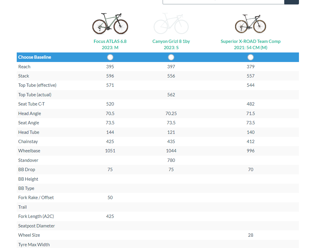

Lextalionis Napisano 22 Marca 2024 Autor Napisano 22 Marca 2024 1 godzinę temu, marcesco napisał: W mojej opinii Superior bezkonkurencyjny. Pozycja? Spójrz na główkę ramy. Fabryczna opona to 40mm, czy wejdzie więcej? Nie wiem. No patrząc na same liczby to jest bardzo podobny do Grizl'a Ja średnio potrafię sobie wyobrazić jak te cyferki przekładają się na rzeczywistą pozycję na rowerze ale polecany Atlas wydaje się znacznie bardziej prostować rowerzystę. Ten Sup wydaje się być też niesamowicie krótki w porównaniu z innymi rowerami które przeglądałem.
przemeg Napisano 22 Marca 2024 Napisano 22 Marca 2024 Bo te rowery mają inne rozmiary, swoją drogą to ta porównywarka nie pokazuje kluczowych wymiarow. Sup w 54 ma faktycznie 544 Top tube i 482 podsiodłowej. Focus masz 571 i 520 podsiodłowej. Jak chcesz superiora to weź odpowiedni rozmiar, u tego producenta to 57: masz wtedy 568 TT i 502 podsiodłowej. Czyli jest to krócej niż w focusie, który ma 571. Opona w SUPie z fabryki to 40mm. Nie wiem po co chcieć więcej w gravelu, 40 mm to jest 1.5 cala. Ja na 2.1 jeżdzę w mtb po mazowszu.
marcesco Napisano 22 Marca 2024 Napisano 22 Marca 2024 @Lextalionis jak wyżej kolega pisze: Atlas rozm S, pozostałe dwa zdaje się, że rozmiar dobrze dobrany, na pewno nie większe. Grizl jest dłuższy ale za to fabrycznie ma krótki mostek, strzelam, że Superior ma dłuższy mostek. Tak czy inaczej, z tych trzech na Grizlu będziesz najbardziej położony.
przemeg Napisano 22 Marca 2024 Napisano 22 Marca 2024 Tu masz pełne geo, https://superiorbikes.com/pl/2021/road-gravel/x-road-team-comp/matte-trooper-green-chrome-black Mostek 100 z tt 568. Nie wiem, czy nie za długo - ja mam w scottcie 568 tt i mostek 100 a mam 183 cm. Jest mi bardzo wygodnie, ale Ty jesteś kilka cm niższy.

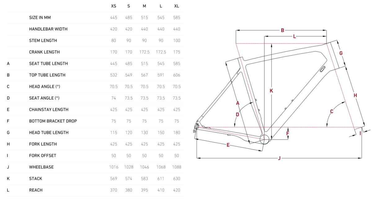

Lextalionis Napisano 22 Marca 2024 Autor Napisano 22 Marca 2024 Na stronie Focusa wrzuca mnie zdecydowanie w rozm M. Canyon w S a Sup idealnie pomiędzy 53 a 54,5. Ten Sup jest określany jako Road Plus bardziej ze sztywna mało komfortowa ramą. Chyba to jednak nie dla mnie.
przemeg Napisano 22 Marca 2024 Napisano 22 Marca 2024 Przy wzroście 176 książkowo w rowerach szosowych szedłbyś w 54 top tube. Sęk w tym, że geometria ewoluuje. Jest logika, że strona SUPa mówi, że bierz 54. Focus może być dłuższy w ramie ale może mieć krótki mostek - to obecny trend, skracamy mostek. Karbon może być sztywny a może pracować - kwestia projektu. Ludzie chwalą revolta advanced, który ma dodatkowo dfuse. Niska rura podsiodłowa, długa sztyca, jest jakaś praca tej ramy i sztycy. Nie wiem, jak jest zaprojektowana rama supa. Dużo ram karbonowych to sztywność w okolicach korby i dolnego widła - ma efektywnie przenosić napęd. Każde alu będzie sztywne. Co do wygodny, mamy więc 2 czynniki. Sztywność i pozycja. Jeździłeś na mtb, sam musisz pokminić, jak było dobrze, jaki masz pomysł na baranka To może rozważ eskera 7.0. Elka ma 55 top tube. Rama znana i lubiana. Masz carbondę, 1x, dobra propozycja cena/osprzęt.
