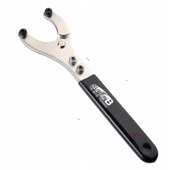

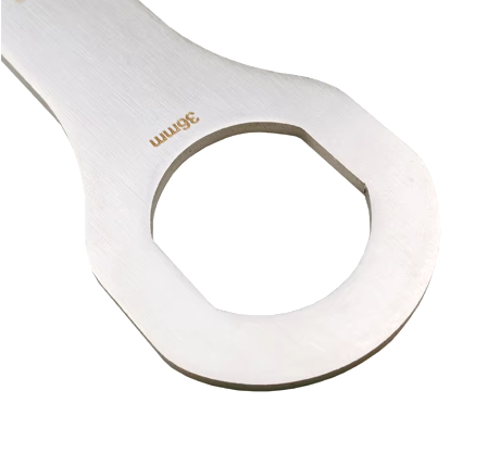

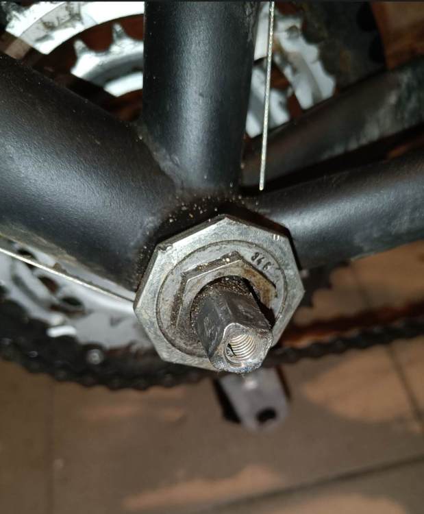

ks.indian Napisano 12 Listopada 2024 Napisano 12 Listopada 2024 A tu taki przypadek, po stronie nienapędowej nakrętka odkręca się w lewo. Po stronie napędowej jest to pod klucz 36, ale mała powierzchnia stykowa (szerokość 3mm). Klucz francuski 36mm bardzo ciężki, nie wiadomo czy to nie zapieczone, a może innym kluczem (np. nasadka z grzechotką) lub coś "dedykowane do..". Po prostu źle złapane zarżnie to wszystko. Cytuj

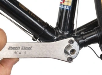

Garlock Napisano 12 Listopada 2024 Napisano 12 Listopada 2024 (edytowane) Do tego są dedykowane klucze: https://allegro.pl/oferta/klucz-park-tool-hcw-4-do-suportu-36-mm-kolkowy-12514306962?utm_feed=aa34192d-eee2-4419-9a9a-de66b9dfae24&utm_source=google&utm_medium=cpc&utm_campaign=_uzsd_sport_rowery_pla_pmax_ps&ev_campaign_id=19694848528&gad_source=1&gclid=EAIaIQobChMIut7u4N7WiQMVH2iRBR0DWAs_EAQYBCABEgI82vD_BwE https://allegro.pl/oferta/klucz-rowerowy-do-miski-suportu-bb-z-raczka-16199577306?utm_feed=aa34192d-eee2-4419-9a9a-de66b9dfae24&utm_source=google&utm_medium=cpc&utm_campaign=_uzsd_sport_rowery_pla_pmax_sc&ev_campaign_id=17566159677&gad_source=1&gclid=EAIaIQobChMIrrWu8N7WiQMV4FeRBR1SNg5REAQYASABEgLgyPD_BwE Nasadki do grzechotki pod taką nakrętkę nigdy nie widziałem (to nie jest sześciokąt). Jak już to coś takiego od Bitula (nie wiem czy lepsze od tych powyżej) https://bitul.pl/pl/p/NARZEDZIE-DO-KLUCZA-DYNAMOMETRYCZNEGO-36mm-na-38cala-CR034/396 Edytowane 12 Listopada 2024 przez Garlock 2 Cytuj
ks.indian Napisano 12 Listopada 2024 Napisano 12 Listopada 2024 Po tej stronie napędowej odkręcamy w prawo w tym przypadku? Swoją drogą nie wiem czy to nie jest mocno zapieczone, i nie dać jednak do serwisu,,, Z tego drugiego linku klucza 36mm Bike Hand ktoś dopisał, że "klucz musiałem trochę rozfrezować, bo się okazał minimalnie za mały."... Cytuj
marvelo Napisano 12 Listopada 2024 Napisano 12 Listopada 2024 Jeśli rower ma już swoje lata, miska była wkręcona na sucho i nie ruszana przez długi czas, to niestety ta strona bardzo często jest zapieczona i czasami wymaga to nacinania lub zeszlifowania (wycieniowania) dremelem aż do samej mufy. Jeśli masz klucz nastawny zdolny do objęcia rozmiaru 36 mm to możesz spróbować (wcześniej spryskać dobrze penetrującym środkiem typu WD40), ale najlepiej jakoś taki klucz przymocować śrubą (na wylot, po wykręceniu drugiej strony lub śrubą do mocowania korby) i szerokimi podkładkami lub tulejkami. Cytuj

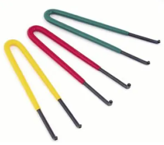

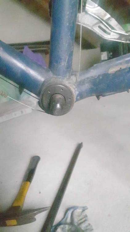

ks.indian Napisano 13 Listopada 2024 Napisano 13 Listopada 2024 Po stronie nienapędowej nakrętka pod klucz hakowy łatwo odkręciła się w lewo, ale co dalej? Tu są jeszcze jakieś wgłębienia? 19 godzin temu, ks.indian napisał: Po tej stronie napędowej odkręcamy w prawo w tym przypadku? A tu nadal nie jestem pewny w którą stronę odkręcać, pomożecie? Cytuj
Garlock Napisano 13 Listopada 2024 Napisano 13 Listopada 2024 (edytowane) Na 99,9% masz typowy suport BSA czyli z prawej strony (napędowej) jest lewy gwint czyli odkręcasz w prawo/zgodnie z ruchem wskazówek zegara(jeśli masz "analogowy" zegarek)/zgodnie z kierunkiem obrotu korby. Z lewej strony jest normalny gwint czyli odkręcasz w lewo/przeciwnie do ruchu wskazówek zegara/zgodnie z ruchem obrotu korby. Do odkręcania tej bieżni ze zdjęcia służy klucz kołkowy: Ten Park Tool który wcześniej linkowałem ma po drugiej stronie kołki: Pytanie, czy będą pasowały (rozstaw, średnica kołków) do każdego suportu. Albo młotek + punktak. Otwory trochę poharatasz, ale sugerowałbym, aby i tak wymienić ten suport na typowy kompaktowy. Wtedy oczywiście potrzebujesz też klucz do suportów😁 P.S. Tu masz pokazane jak rozebrać i złożyć taki suport (zamiast otworów pod kołki lewa bieżnia ma akurat sześciokąt, ale zasada jest ta sama) https://mslonik.pl/rowery/technika/1030-budowa-starego-suportu-cz-4 Edytowane 13 Listopada 2024 przez Garlock 3 Cytuj
ks.indian Napisano 15 Listopada 2024 Napisano 15 Listopada 2024 Co ciekawe jeszcze jest takie narzędzie dla bogaczy https://cyklomania.pl/produkt/unior-przyrzad-do-demontazu-oslon-suportu-16074.html W podpisie: "Przeznaczeniem narzędzia jest montaż i demontaż osłon suportu o rozmiarach 35.8mm oraz 36.3mm" Czyli to oznacza, że klucze mają dwa rozmiary i zawsze to nie jest idealne 36mm. Ja spryskałem lekko przy tej nakrętce jw. po stronie napędowej WD40, ośka bardzo dobrze się kręci, słychać lekkie zanieczyszczenia w środku suportu, ale tu największym kłopotem jest lekki luz 1mm może ciut więcej. Gdyby nie ten luz, nie myślałbym o serwisie, co o tym sądzicie? Cytuj
HSM Napisano 15 Listopada 2024 Napisano 15 Listopada 2024 Ten Unior nie jest wcale taki drogi... Jest udaną kopią japońskiego Hozana C-358 https://www.hozan.co.jp/download/manual/C-358.pdf który (jak to narzędzia od Hozana) dopiero jest drogi. W porównaniu do Japończyka za niemal 130 USD ten Słoweniec za 60 EUR wydaje się niemal za darmo 🙂 To są narzędzia do suportów sprzed lat, więc wiedza o tych standardach i narzędziach niezbędnych do demontażu powoli staje się coraz mniej powszechna. Nie powiem Ci, czy istniały trzy standardy 35,8 / 36 /36,3, czy może tylko dwa (35,8 / 36,3) a producenci narzędzi oferowali klucze albo idealnie dopasowane, albo z duża swobodą dopasowania do wymiaru (opisane po prostu jako 36 mm). Nawet Park Tool nie ma czegoś tak dokładnego pod 35,8 i 36,3, tylko klucz HCW-4 z opisem "36 mm". Czy miał kiedyś? Trudno powiedzieć, bo oni wycofują stare narzędzia z oferty, a katalogów sprzed lat nie uśmiecha mi się teraz szukać. Zarówno narzędzie Hozana jak i Uniora jest takim overkillerem dla domowego warsztatu, ale trzeba przyznać, że jest solidne i przemyślane - ma zrobić to, czego oczekujesz łatwo i bez zbędnych strat/uszkodzeń. Jak masz jeden zapieczony suport do odkręcenia, to go nie kupisz. Nawet jak prowadzisz warsztat, to też pewnie nie, bo po pierwsze szanse, że trafi Ci się w dzisiejszym świecie miliona innych suportów klient akurat z takim, są niewielkie, a i pieniądze na to narzędzie wydasz na inne, bardziej wykorzystywane rzeczy. To mogą mieć warsztaty, które istnieją od lat i kiedyś tego używały i po prostu im zostało. No i jeszcze hobbyści/warsztaty specjalizujący się w renowacji starszych rowerów... Normalnie ze zwykłym Park Toolem możesz mieć bardzo podobny komfort pracy jak z tym Uniorem/Hozanem. Czyli osadzić klucz na wypustach miski tak, żeby się nie ześlizgnął w trakcie odkręcania. Akurat w PT jest do tego specjalny dodatek/narzędzie o symbolu BBT-RS, które jest o tyle fajne, że działa z różnymi typami kluczy do suportów (nasadkami ze stali pod suporty cartrige, nasadkami z aluminium pod współczesne lekkie miski wkręcane a także z kluczami płaskimi do suportów w stylu BBT-9 BBT-29 czy własnie tym HCW-4). Tylko to znów jest Park Tool więc nie jest tanio, ale w zamian masz przemyślane kompleksowe rozwiązanie. Ale nawet do prostego klucza za kilkanaście złotych możesz zrobić samemu takie "trzymadło" - z kawałka gwintowanego pręta, dwóch podkładek o dużej średnicy i powierzchni) oraz dwóch nakrętek. Wystarczy trochę kreatywności... A co do Twojego @ks.indian suportu, to bym jednak starał się wykręcić tę miskę z prawej strony - z myślą o wymianie całości, ale nawet jeśli nie, to po wyjęciu całości jest szansa na porządne wyczyszczenie, smarowanie i ponowny montaż bez luzu. Jak nie idzie odkręcić, to najpierw ustal na 200%, w którą stronę kręcić. Masz pewność że to jest BSA i trzeba to odkręcać w prawą stronę)? Wykluczasz włoski (mufa powinna mieć 70mm, a wewn. średnica to 35 mm - gwint 36mm/24tpi), który odkręcasz w lewo? Ewentualnie francuski (mufa 68mm, ale średnica ok. 34mm -gwint M35x1,0mm, czyli blisko BSA, ale nie jest jak w BSA, co często prowadziło do zerwania gwintu, jak ktoś próbował tam wkręcić BSA), który też odkręca się w lewo... 2 Cytuj
Garlock Napisano 18 Listopada 2024 Napisano 18 Listopada 2024 Ewentualnie jeszcze może być szwajcarski gwint, czyli skok i średnica jak we francuskim ale odkręca się w prawo. Witamy w świecie starych suportów 😈 P.S. Szansa, że ktoś w Arkusie w jakimś pijanym widzie zastosował gwint francuski czy szwajcarski jest praktycznie zerowa. Gdzie oni by kupili suport który dałoby się wkręcić w taką ramę. Cytuj

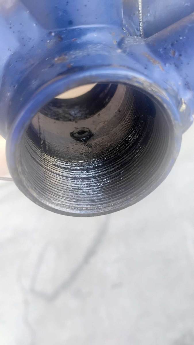

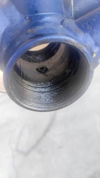

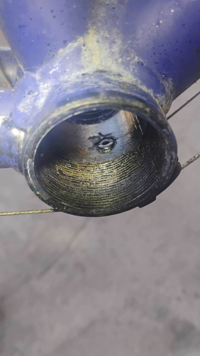

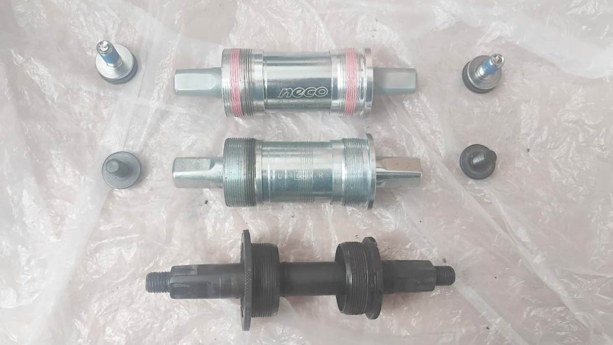

ks.indian Napisano 18 Kwietnia 2025 Napisano 18 Kwietnia 2025 Więc tak @Garlock @HSM@cervandes@sznib@zekker Suport odkręcił serwis, ale może źle zrobilem że nie założyl nowego suportu. Choć tu kolejne kwestie, stary suport 126mm (z oska ~142mm), a nowe 122,5mm kupiłem przeciez adekwatnie do posiadanej korby 48-28-28. Tam byl jakis noname, teraz mam podstawową wersję kobry Shimano. Na zdjęciach strona nienapędowa (po lewej) nowe suporty na sucho raczej dobrze się wkręca ale... wyczyściłem mufę niemniej jest na gwincie jakas rdza. Suporty nowe 122,5mm są bardzo dobre Neco B920Hal (rzadko dostępny, wyższy model), i FSA BB-7420, i nie wiem który zakładać. Optycznie (patrząc na miskę po lewej stronie) ten drugi jakby ciut krótszy. Cytuj
ks.indian Napisano 21 Kwietnia 2025 Napisano 21 Kwietnia 2025 OK, nie siejąc paniki, ale K2 Roton zrobił robotę, nakapało sporo na czerwono, i wkręca się już w miarę poprawnie. Niemniej trochę rdzy jeszcze jest, posmarowałem Cortaninem F i trzeba odczekać. Nadal spory kłopot z nowym suportem, bo stara oś jest dłuższa i moze to być tylko wrażenie, ze z płytszym osadzeniem korby. Jest przerzutka przednia, więc moze założyć to wszystko nie dokręcając bardzo mocno nowego suportu, i zrobić testową jazdę? Cytuj

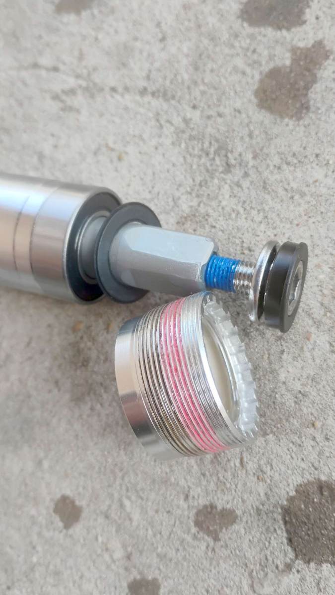

ks.indian Napisano 24 Kwietnia 2025 Napisano 24 Kwietnia 2025 (edytowane) W dniu 18.04.2025 o 11:14, ks.indian napisał: Optycznie (patrząc na miskę po lewej stronie) ten drugi jakby ciut krótszy. Tak, w Neco jest dodatkowa podkładka której nie ma we FSA, czy ja zdjąc po prostu czemu ona służy (zdjęcie 1). Miska od strony nienapędowej chyba ma się schować w ramie? Co do rdzy w tym ponad 20 letni suporcie, najpierw K2 Roton, i potwierdzam - Cortanin F robi swoją robotę, wkręca się bardzo dobrze. Jesli przerzutka przednia tego nie ogranie, to mozę być konieczne nawet wymiana wszystkich przerzutek? Bo nie myślałem, ze oprócz suportu trzeba by jeszcze w to inwestować... Edytowane 24 Kwietnia 2025 przez ks.indian Cytuj
zekker Napisano 26 Kwietnia 2025 Napisano 26 Kwietnia 2025 Ta podkładka wygląda na jakieś dodatkowe uszczelnienie, osłonę. Ja bym zostawił. Cytuj
marvelo Napisano 26 Kwietnia 2025 Napisano 26 Kwietnia 2025 (edytowane) By pełniła swoją rolę, ta osłonka powinna siedzieć w rowku miski. Wciśnij ją tam delikatnie z powrotem. Na szerokość suportu nie ma ona żadnego wpływu. I jeszcze jedna, bardzo ważna sprawa. Ten "pypeć" od ślizgu dla linek, który wystaje do wewnątrz mufy suportu czasem utrudnia wkręcenie suportu typu wkład (taki jak te współczesne), bo tuleja rozdzielająca łożyska może o niego ocierać przy wkręcaniu i cały suport się przekrzywia. Jeśli wkręcając prawą stronę wyczujesz, że gwint nie chce poprawnie załapać, nie wkręcaj na siłę. Spiłuj trochę ten "pypeć" albo zetnij nożem. Podobnie bywa ze śrubkami mocującymi ten ślizg. Edytowane 26 Kwietnia 2025 przez marvelo 1 Cytuj
ks.indian Napisano 27 Kwietnia 2025 Napisano 27 Kwietnia 2025 Korba SHIMANO Tourney FC-TY301 48-38-28, suport Neco B920Hal (68 x 122.5mm) Co do obaw związanych z długością osi znalazłem taki oto wpis, zwracam uwagę przy okazji Przy dokręcaniu można z podkładki i klasycznej śruby osi suportu zrobić stabilizator klucza suportu. Lepiej dokręca się nową korbę przy użyciu śrub osi suportu na imbus. A to wideo na temat tego specyficznego rodzaju suportu, który miałem w tym rowerze. To było na tyle mocno skorodowane wszystko, ze po stronie nienapędowej ta nakrętka jeszcze została wyrzeźbiona (przecięta w poprzek) w serwisie. Nie byłem przy tym, ale - według jego słów - naprawdę to była ciężka przeprawa dla serwisanta. Cytuj
