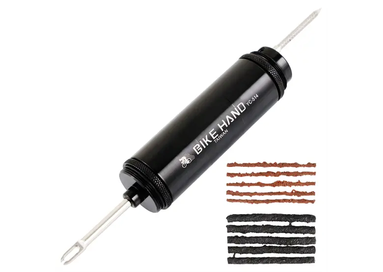

leon7877 Napisano 20 Lutego 2024 Napisano 20 Lutego 2024 Pytanie poboczne. Po przebiciu opony z dętką zdejmuje się oponę, szuka gdzie jest coś wbite, wyciąga to, potem zakłada się nową dętkę, zakłada oponę i naprawione. Co się robić po przebiciu opony bezdętkowej? Kupuje nową czy się taką łata?
DEFTONES Napisano 21 Lutego 2024 Napisano 21 Lutego 2024 9 godzin temu, leon7877 napisał: Co się robić po przebiciu opony bezdętkowej? Kupuje nową czy się taką łata? Jeżeli przebicia nie zaklei mleczko, to w dziurę pakujesz knot za pomocą specjalnego szydełka. Ten knot zaślepia dziurę, a resztę uszczelnia mleczko. Knot z czasem ulega zwulkanizowaniu i zespala się oponą. Jeżeli knot nie chcę się trzymać, albo rozdarcie jest sporawe, to niestety trzeba założyć dętkę do czasu naprawy opony łatką od środka. W ostateczności kupuje się nową oponę.
