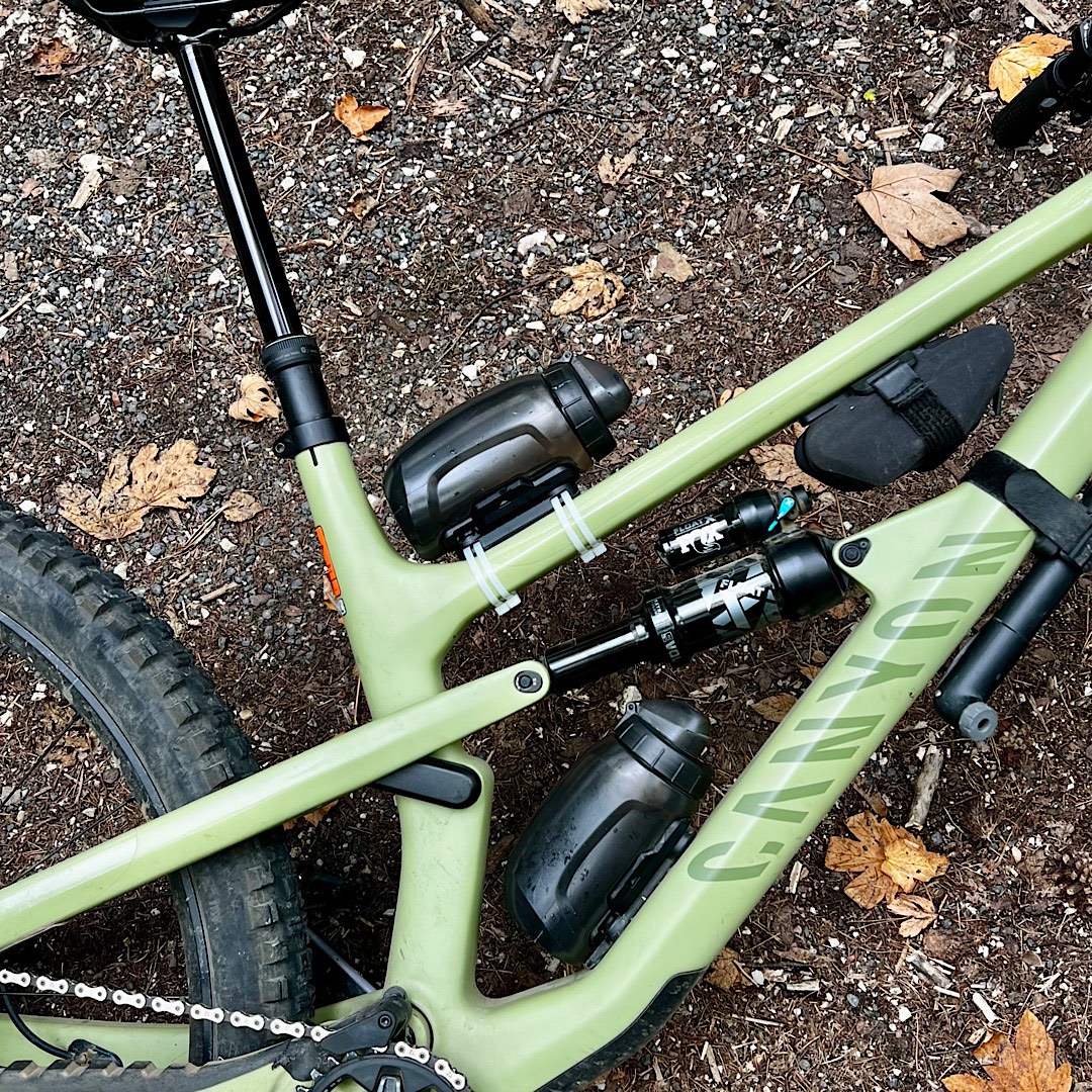

Wojcio Napisano 29 Listopada 2023 Napisano 29 Listopada 2023 Jak jeden mały jest za mały to można dwa. Ja mam taki. Wbrew pozorom ten górny nie przeszkadza. Fillock ma też nowy model - krótki, ale szeroki. Ja mam te małe. Ten na trytytkach trzyma się super mocno. Oryginalne paski Fidlocka nie są takie dobre.
seba8121 Napisano 29 Listopada 2023 Autor Napisano 29 Listopada 2023 Zamówiłem na razie ten adapter który wrzucałem wcześniej, zobaczymy co to będzie. Jak nie to będę próbował coś z fidlockiem jak u Wojcio.
