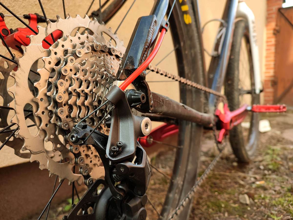

james5 Napisano 10 Sierpnia 2023 Napisano 10 Sierpnia 2023 Część, W skrócie teraz skończył mi się napęd 2x10. Według pana z serwisu łańcuch rozciągnięty poza skalę (mierzył), część biegów na kasecie tez się już nie nadaje, a przednia zębatka (jedna z dwóch - 36t) w stanie mocno średnim. Obecnie mam: - Kaseta: SHIMANO HG50, 11-36T, 10rz. - Przerzutka tylna: SHIMANO Deore M610 - Mechanizm korbowy: SHIMANO FC-M627, 36/22T - Przerzutka przednia: SHIMANO Deore M618 Z przednich biegów bardzo rzadko korzystam. Praktycznie ciągle jeżdżę na zębatce 36t. Uznałem, że jeśli mam już coś wymieniać, to może warto również zrobić lekki upgrade. I teraz szukam jakiejś podpowiedzi co zrobić, bo jest parę kwestii, z którymi nie wiem co zrobić: 1) Z tyłu wsadzić 11 czy 12 rzędową kasetę? Szukałem czegoś na klasyczny bębenek hg, ale nie znalazłem za dużo produktów dla 12rz. Na początku głównie znalazłem same garbaruki za ponad 1k, ale w końcu znalazłem coś normalniejszego - sram pg1230. Boję się jednak, że za 3 lata przy wymianie napędu zostaną same garbaruki po 1k i nie będzie w czym przebierać. 2) Z przodu zostawić 2 biegi czy je usunąć i wsadzić zębatkę narrow-wide. Nie wiem jednak co z kompatybilnością mojej korby w przypadku wsadzenia narrow-wide i wyrzucenia biegów z napędem 1x12. Z jednej strony, jak już mam te biegi, to mogą zostać. Z drugiej jednak strony właściwie już bardzo rzadko z nich korzystałem, a i tak trzeba wyjąć korbę, żeby wymienić zębatkę z przodu. Jeśli bym zostawił, to chyba musiałbym zdecydować się na 2x11 (nie ma 2x12)? Zestaw, o którym myślałem: 1) 1x12: - Manetka SLX SL-M7100 12rz - Przerzutka Tył SLX RD-M7100 1x12rz SGS - Kaseta Sram NX Eagle HG PG1230 12-rzędowa 11X50 - Katana Razorblade Oval Narrow Wide tarcza korby zębatka 104mm 36T lub Katana Chainsaw Narrow Wide tarcza korby zębatka 104mm 36T - Łańcuch KMC X12 Black Tech 12rz. czarny (nie wiem ile oczek) Post może przydługawy, bo chciałem zebrać myśli co zrobić. Może jednak ktoś coś podpowie/doradzi albo powie, że tak się nie opłaca i lepiej inaczej. Dzięki

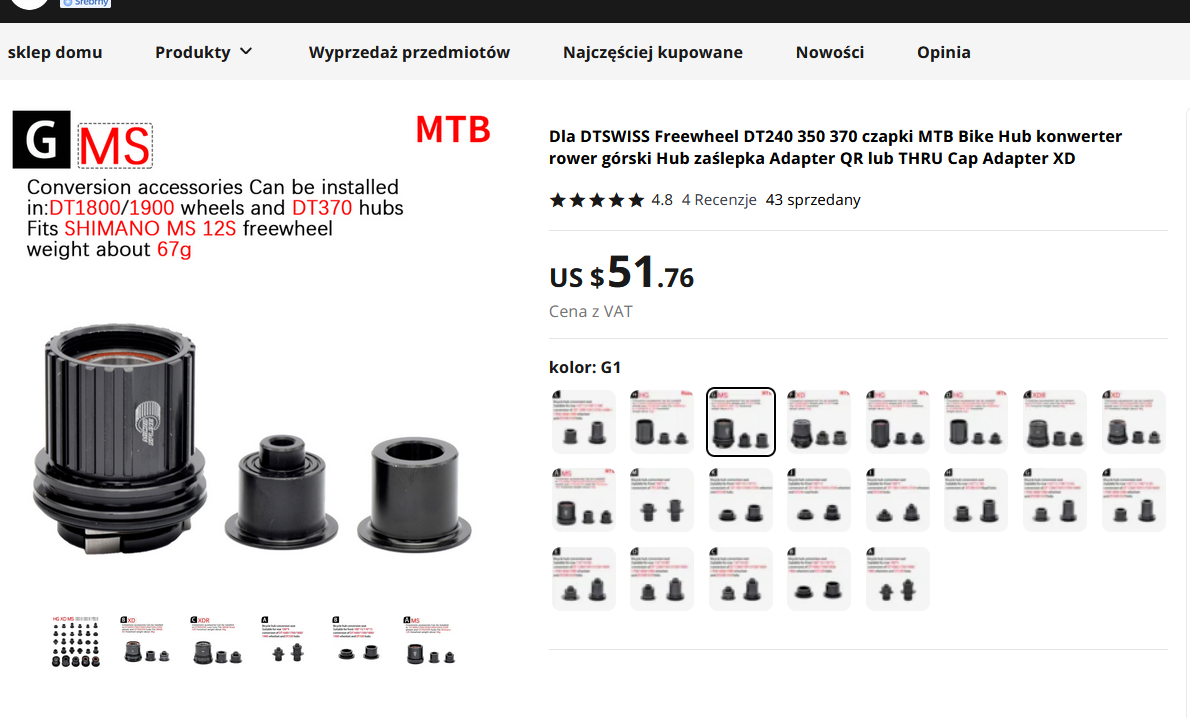

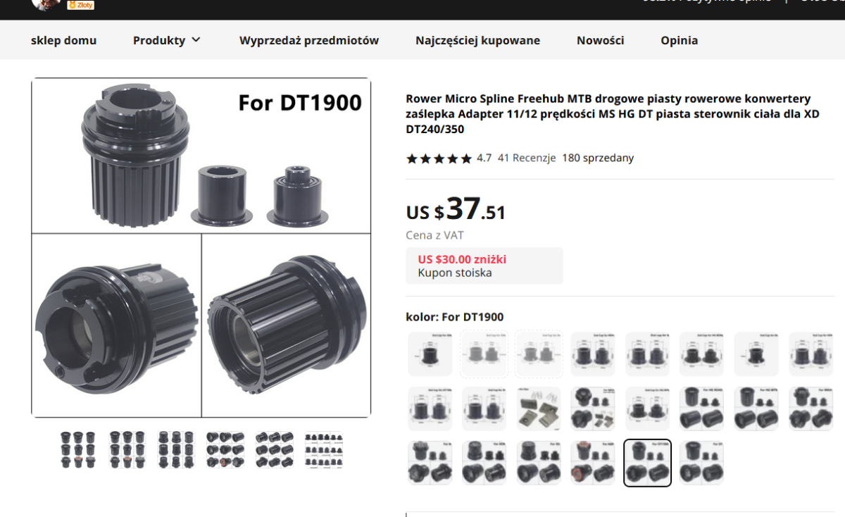

Dokumosa Napisano 11 Sierpnia 2023 Napisano 11 Sierpnia 2023 @Molekpl bębenek MS do 3-zapadkowej 370 na ali poniżej 100zł wyhaczysz.
Molekpl Napisano 11 Sierpnia 2023 Napisano 11 Sierpnia 2023 Szukałem na ali, nie mogę się połapać z tymi opisami. Dt swiss mi odpisało, że potrzebuję o oznaczeniach HWYABM00S8811S. Na ali widze głównie zrace pod 350 lub goldix do goldix 370 i czy taki będzie pasował to raczej loteria
Molekpl Napisano 11 Sierpnia 2023 Napisano 11 Sierpnia 2023 Taki chyba powinien pasować, ale wyciągnę swój i pomierzę. Za 100zł to pewnie opłacalne ale za 200 przy orginale za 300 to nie warto imo.
Dokumosa Napisano 11 Sierpnia 2023 Napisano 11 Sierpnia 2023 Da się to znaleźć poniżej stówy z wysyłką. Korpus jest tak samo dobry jak oryginał. Zapadki przekładasz ze starego (albo za 17zł kupujesz zestaw wraz ze sprężyną i smarem). Jak padną te chińskie łożyska to sobie kuposz za 40-50zł nierdzewne.
