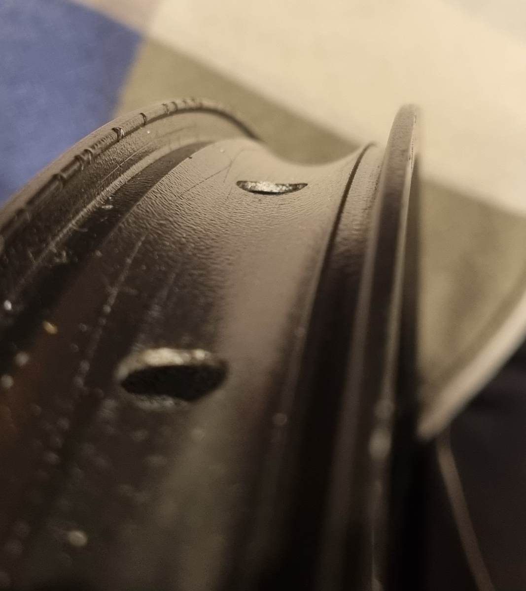

Mentos Napisano 29 Czerwca 2023 Napisano 29 Czerwca 2023 Można powiedzieć ponad 30 lat w branży a i tak można być prostą rzeczą jak wymiana oponym grubo zaskoczonym. W elektryku żonki Scott Axis eRide 20 Lady, którym zrobiliśmy już sporo wspólnych ale łatwych trasek, przyszedł czas na łatanie dętki bo złapała kapcia. Całe szczęście niewielkiego, powietrze zlazło w garażu i nie trzebało się ratować w trasie. Zdziwiłem się srogo gdy zabrałem się za zdejmowanie opony. Pacjent wyposażony w obręcze markowane Syncros, ale to jakieś noname'y "made by Cross X18" i gumy drutowe Schwalbe G-One Allround Performance. Co ja się umordowałem to głowa mała. Ostatecznie płyn do mycia naczyń, jakieś sklejki wycinane pod promień obręczy, nogą w to walone, tępe śrubokręty płaskie ostatecznie poszły w ruch, łyżki Parktoola i w końcu po godzinie się udało z jedną stroną, potem większ męczarnia z drugą. Matko jakież miałem szczęście, że żonka na jakimś tripie np. ostatnio kilka dni w Rzymie kapcia nie złapała. Normalnie bym pomyślał, phii, staniemy, wymienię albo załatam dętkę i lecim dalej, zawsze przecież mam ze sobą wszystko co trza. Myślałem że to może opona taka frana ciasna, ale nie, założyłem ją na zapasowe koła do mojego ęduracza, notabene też Syncros, ale przez Alexrims robione i wlazła ręką. A więc obręcz. Myślałem, że wymiaru nie trzyma, może i jest ciasna, ale powodem jest jakiś debilny patent z milimetrowym rantem pod stopkę opony wewnątrz obręczy co uniemożliwia jej zepchnięcie do środka gdzie średnica jest mniejsza. Co za debil to wymyślił? Spotkaliście takie absurdalne rozwiązanie? Nie sądzę by to błąd produkcyjny, bo to przecież przeciskanie alu przez formę którą ktoś musiał zaprojektować. Nie ryzykowałem z zakładaniem tego koła powtórnie, ale zostało jeszcze tylne z taką samą obręczą a tu nie mam już pasującego zapasu na tył bo bębenek jest standard a mam Micro. Zastanawiam się co z tym zrobić. Bulić za nową obręcz w rocznym rowerze? Na gwarancji wątpię by uznali, przecie działa. Jakoś ten rant przydało by się stoczyć, ale jak, koło za duże do tokarek. Macie jakiś pomysł?
Punkxtr Napisano 29 Czerwca 2023 Napisano 29 Czerwca 2023 To obręcz przeznaczona do opon TLR. Ten rant jest po to, aby nie spadały na zakrętach.
Gość Napisano 29 Czerwca 2023 Napisano 29 Czerwca 2023 Dokładnie tak. Miałeś tam opaskę, czy taśmę TLR?
Mentos Napisano 29 Czerwca 2023 Autor Napisano 29 Czerwca 2023 Człowiek całe życie się uczy, cóż to za wymysł i po co? Mam/miałem pełno kół/obręczy Tubeless Ready, ale żadna nie jest taka TLR. A może są te wgłebienia za duże i za ostre jak tu? Taśma była, ona jeszcze pogarszała sprawę bo zwiększała średnicę i w ogóle nie dało się nic wepchnąć pod rant, a nadal zepchnąć do środka, tak to wszystko ciasno siedziało. I od kiedy to opony dętkowe czy bezdentkowe na obręczy z hakiem a bez tego wgłębienia spadały na zakrętach? I czy oprócz tego rzekomego "niespadania" ten rant jest po to by nie można było w sytuacji awayjnej dętki zmienić tylko lecimy do ASO? 😉 Co za poroniony pomysł. Muszę to gówno jakoś stoczyć.

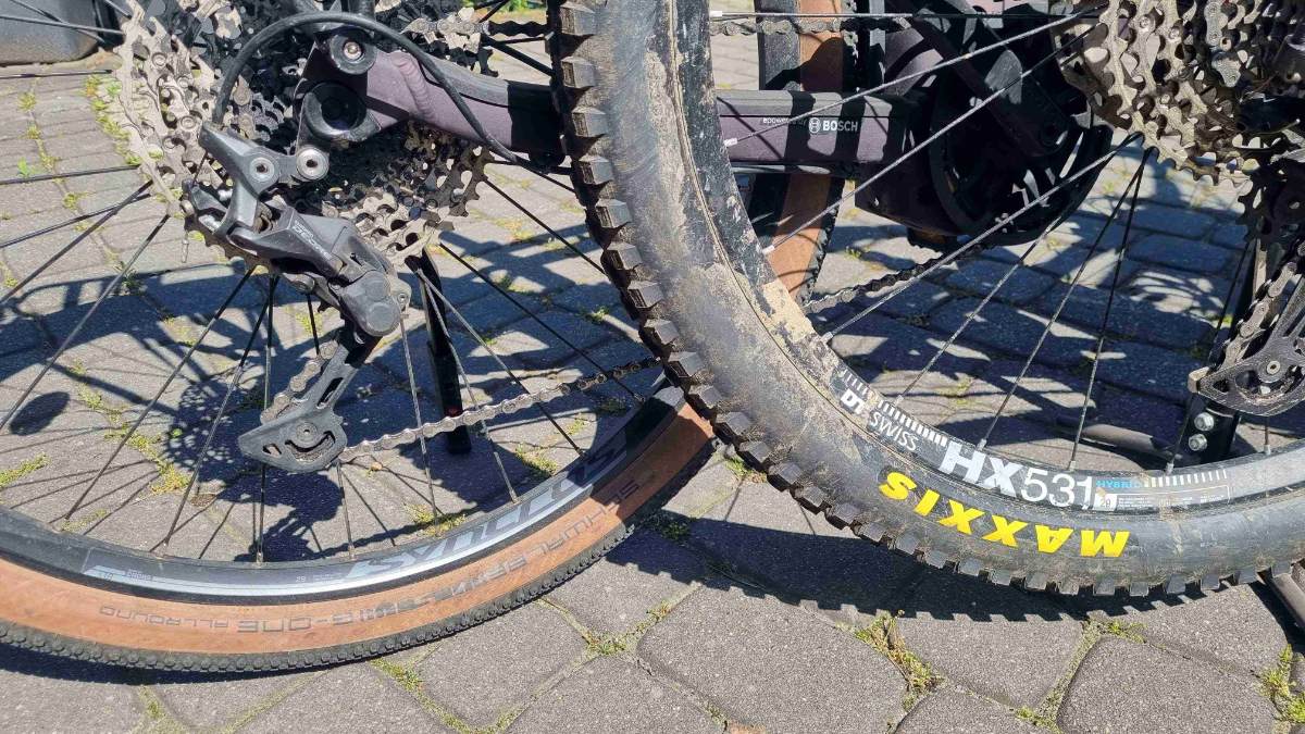

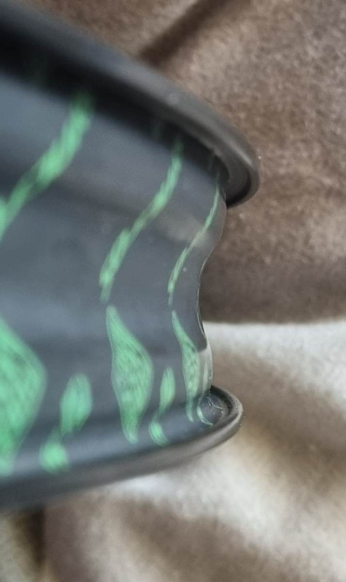

Mentos Napisano 30 Czerwca 2023 Autor Napisano 30 Czerwca 2023 Od lat wierny jestem DT, na takich obręczach też zawsze polecałem/zaplatałem koła i sobie i znajomym. Rożne obraczki DT przerobione ostatnio i to gówno jakoś nie stwierdzone. Świeżo plecione kółka do E-Edurówki HX-531 (obręcze dedykowane do elektryków) i tego gówna też nie ma. Poza tym jak można przywyknąć do niemozliwości naprawy w trasie? Może to wada tej konkretnej badziewnej obręczy, bo jak wspomniałem inna obręcz Syncrosa od Alexrimsa jak niżej i ten rancik jest minimalny i nie ostry, pod taśmą w ogóle ginie i żadnego problemu z zakładaniem/ściąganiem nie stwierdziłem. Muszę zerknąć na koło tylne w rzeczonym je-bajku żonki jak to wygląda by się zabezpiezyć za wczasu bo jestem prawie przerażony 😉

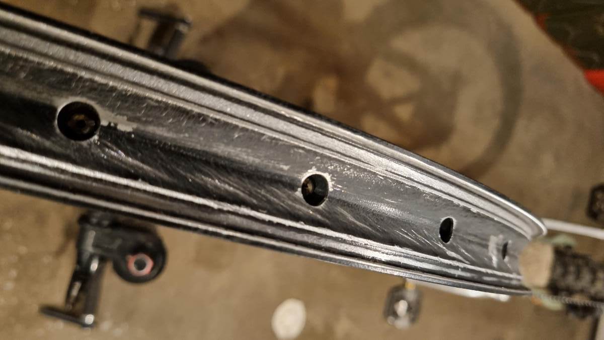

Mentos Napisano 3 Lipca 2023 Autor Napisano 3 Lipca 2023 i po sprawie, kółko w wideł, rower do góry nogami, flex pod odp. kątem z kamieniem kręcący kołem, potem z papierkami kolejnej gradacji i ten debilny patent z nikomu i do niczego niepotrzebnym rantem usunięty, oponka teraz włazi/złazi, można serwisować w trasie 😉
