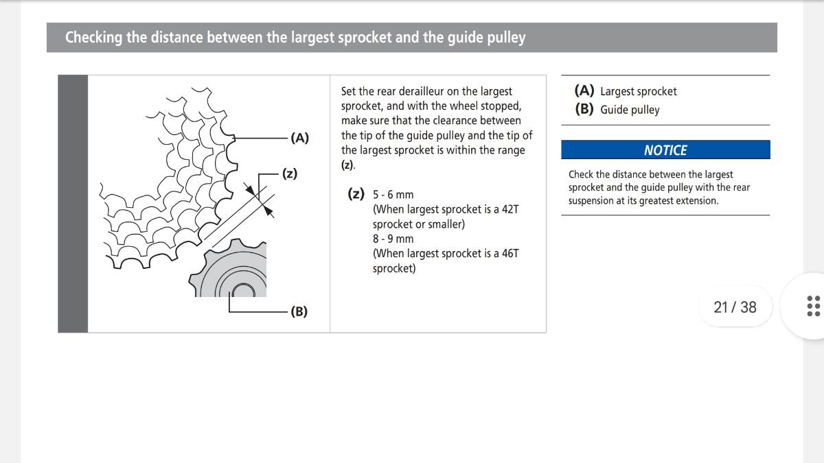

Maciek.B Napisano 24 Czerwca 2023 Napisano 24 Czerwca 2023 Nic tu nie jest ok. Tzn.: na Twoich zdjęciach nie wygląda to źle. Duża - duża = przerzutka nie jest za bardzo napięta chyba, że byłby to full, ale z grubsza będzie to jeździć. Mała - mała = łańcuch też jest względnie napięty, więc niby ujdzie. A mimo wszystko nie jest tak jak powinno być i nie wierzę, aby tylna przerzutka mogła pracować prawidłowo. Chodzi o to, że producent, czy sklep, który próbował to bezskutecznie wyregulować nie wiedząc tego, że osprzęt jest źle skonfigurowany, zastosował za długi łańcuch i oddalił za mocno górne kółko przerzutki od największej zębatki kasety. Dlatego na skrajnych przełożeniach wygląda to względnie ok, ale nie ma prawa działać prawidłowo! Żeby potwierdzić to co napisałem trzeba by zacząć od poprawnego dopasowania długości łańcucha i zmniejszenia odległości między przerzuką, a kasetą: @prunt na powyższym obrazku shimano pokazuje, że przy ustawieniu jakie pokazałeś na pierwszym zdjęciu odległość górnego kółka przerzutki ma wynosić 5-6 mm, a nie 2 cm jak u Ciebie. Przez to właśnie nie może to działać tak jak przystało na tej klasy sprzęt. Spróbuj przybliżyć przerzutkę do kasety na te 5-6 mm i wtedy zobaczysz jak bardzo będzie zwisał łańcuch na przełożeniu mała - mała. Możliwe, że nie mając porównania, pogodziłeś się z upośledzoną pracą tylnej przerzutki, ale mogę się założyć, że każdy napęd z niższej półki jest w stanie działać lepiej niż u Ciebie, przy założeniu, że wszystko będzie ze sobą kompatybilne.
prunt Napisano 24 Czerwca 2023 Autor Napisano 24 Czerwca 2023 @Maciek.BDzięki za odpowiedź. Widzisz, ja całe życie jeździłem na beznadziejnie pracującym napędzie klasy acera, na 100% źle ustawionym, więc teraz i tak się czuję jakbym wsiadł do mercedesa. Każdy bieg wchodzi, jest w miarę cicho, no pełen luksus . Prawdopodobnie nie wiem, co to jest dobrze ustawiona Deorka Mówisz, że to nie ma prawa działać prawidłowo - na czym polega nieprawidłowe działanie? Czego się doszukiwać? Postaram się dzisiaj przysunąć wózek do kasety i zobaczymy co to zrobi.
Maciek.B Napisano 24 Czerwca 2023 Napisano 24 Czerwca 2023 Trudno to opisać słowami, ale prawidłowo ustawiona przerzutka tej klasy, przy założeniu, że wszystko jest sprawne i proste, ma zrzucać biegi na mniejsze zębatki bez zająknięcia, a z powrotem na większe łańcuch ma się "wdrapać" ułamek sekundy przed tym zanim usłyszysz kliknięcie manetki, absolutnie bez konieczności jakiegokolwiek podciągania na manetce. Widząc odległość w jakiej znajduje się wózek od kasety podejrzewam, że na pewno tak nie jest. Jestem w stanie pokazać Ci moją crossówkę na blaszanym altusie 3x8, gdzie działa to lepiej niż nie jeden napęd z grupy XT w nowym rowerze
prunt Napisano 24 Czerwca 2023 Autor Napisano 24 Czerwca 2023 Hmm... po tym co piszesz, to powiem, że ta przerzutka działa całkiem ok, podciągania nie robiłem ani razu, zrzucanie też płynne. Co do odległości kółka przerzutki od kasety, jak ustawię małą tarczę z przodu i dużą z tyłu ("poprawnie"), to wygląda to tak: Wydawało mi się, że całkiem blisko...
Adam55 Napisano 24 Czerwca 2023 Napisano 24 Czerwca 2023 2 godziny temu, Maciek.B napisał: Trudno to opisać słowami, ale prawidłowo ustawiona przerzutka tej klasy, przy założeniu, że wszystko jest sprawne i proste, ma zrzucać biegi na mniejsze zębatki bez zająknięcia, a z powrotem na większe łańcuch ma się "wdrapać" ułamek sekundy przed tym zanim usłyszysz kliknięcie manetki, absolutnie bez konieczności jakiegokolwiek podciągania na manetce. Widząc odległość w jakiej znajduje się wózek od kasety podejrzewam, że na pewno tak nie jest. Jestem w stanie pokazać Ci moją crossówkę na blaszanym altusie 3x8, gdzie działa to lepiej niż nie jeden napęd z grupy XT w nowym rowerze Bez dramatyzmu. Nie wiesz jak działa ten układ bo nim nie jeździsz. I shimano w specyfikacji nie pisze czy bieg ma się zmienić w pól sekundy czy 1/4. Ale jeśli stwierdziłeś to po zdjęciu to szacun....
uzurpator Napisano 24 Czerwca 2023 Napisano 24 Czerwca 2023 20 godzin temu, prunt napisał: Nie znam się (bo bym nie pytał :), ale wygląda przerażająco. Nawet na stojaku, nie wiem czy bym się odważył zapiąć ten bieg jadąc... Wszystko jest w absolutnym porządku. Miałbym obiekcje w rowerze z pełnym zawieszeniem ( tzn, osobiście nie miałbym - dołożyłbym łańcucha i niech sobie na mała-mała wisi ). 20 godzin temu, prunt napisał: a) domagać się włożenia korby z tej samej grupy co kaseta i przerzutka, ląduje na 36/26, nic nie wyszło , za wolno, z tego ma być trekkingowy rower, 36 zębów to za mało. Wystarczy, że zorganizujesz sobie korbę z 10T różnicy na koronkach - np przełajowe 46/36. Chociaż to może wymagać zmiany przedniej przerzutki. 20 godzin temu, prunt napisał: b) domagać się włożenia RD-M8000-SGS, ale wtedy jak rozumiem muszę zmienić napęd na 2x11? Czyli kaseta, manetka nowe. Przednia przerzutka też? Brzmi prawie niewykonalnie. PRoblem w tym, że RD-M8000-SGS jest pewno identyczna w kwestii geometrii i długości wózka do tego co aktualnie posiadasz. Na 2x11 nie musisz przechodzić, bo te XT działa na tym samym systemie co RD-M6000-SGS. 20 godzin temu, prunt napisał: c) iść w przerzutki trekkingowe z długim wózkiem, np. RD-T6000-SGS, ale wtedy kasetę też trzeba zmienić na 11-36, będzie trudniej na podjazdach i Shimano to chyba tylko SLX i XT robił w tej wersji... RD-T6000-SGS to przerzutka pod system 3x10 - maksymalna kaseta to 11-36 i korba o 22T rozstawu. Musiałbyś pewno wymienić 3/4 napędu. 20 godzin temu, prunt napisał: PYTANIE-BONUS: Istnieje gdzieś jakiś dokument/pdf Shimano, w którym piszą, że w napędzie 2x10 można użyć każdej kombinacji? Pytam, bo pewnie na wstępie usłyszę - no, tak, ale dużych tarcz nie można ze sobą używać, bo przekoszony łańcuch i tak nie wolno... Shimano nie wypowiada się w takich kwestiach, zostaje Ci jedynie rowerowy folklor. Można domniemać, że skoro projektują napędy tak, aby w fabrycznej konfiguracji obsługiwały wszystkie konfiguracje to "nie zalecamy, ale wisi nam to, kupisz więcej staffu". 3 godziny temu, Maciek.B napisał: Chodzi o to, że producent, czy sklep, który próbował to bezskutecznie wyregulować nie wiedząc tego, że osprzęt jest źle skonfigurowany, zastosował za długi łańcuch i oddalił za mocno górne kółko przerzutki od największej zębatki kasety. W przerzutkach z offsetem kółka prowadzącego i dużą różnicą rozmiaru przednich tarcz tak to wygląda.
Adam55 Napisano 24 Czerwca 2023 Napisano 24 Czerwca 2023 Kolega @uzurpatornapisał wszystko co tu trzeba napisać. Co do sztuki można wyregulować dodatkowo śruba B minimalna działającą odległość kółka prowadzącego do zębatki największej na minimum przy używaniu blatu. W praktyce i tak pisze się żeby nie używać blatu z największą zębatka kasety przy układzie 2x. Tak samo z najmniejszą zębatką korby nie zaleca się używać dwóch najmniejszych koronek kasety. Dlaczego? Bo to duży przekos, bo łańcuch może trzeć o klatkę przerzutki z przodu, no i że względu na napięcie tylnego wózka (duża przód i tył) i zwis łańcucha (mala/mała.) . Może też zdarzyć się ze w układzie najmniejsza z przodu i z tyłu, łańcuch będzie kolidować z blatem korby (teoria?). Nie ma co się doktoryzować...
