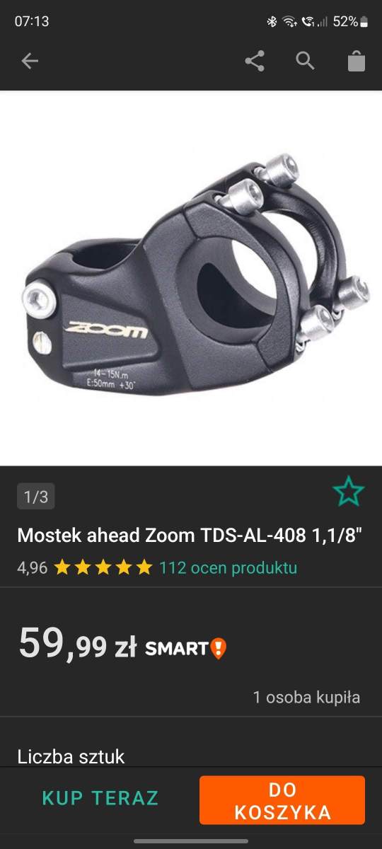

Wziąlem jakieś droższe ze strony centrum kierownicę i mostek -> mostek + kierownica chodzi mi czy dobrze kombinuję? Mostek ten ma 70mm i kąt nachylenia do 20 stopni, a w moim jest dłuższy 80mm. Kierownica ma wznios 20mm.
Czy to wszystko byłoby ze sobą kompatybilne?

Jest za duży, owszem, ale zmieniając na mniejszy rozmiar chyba niewiele to zmieni w tym przypadku, bo stack obniży się o prawie 1,5 cm. Zmieniając przykładowo mostek z 80 mm na 50 mm uzyskamy sumarycznie tą samą długość co M`ka, ale kierownica będzie wyżej. Wiem wiem, zmienia się prowadzenie itp. itd. 😀, ale dla amatora to nie ma większego znaczenia.
@insaix3, jeżeli uparłeś się na taki rower do Twojej (korba 30 bądź 32 nietrafiona wg mnie) to ja bym pokombinował z kierownicą.

Kup mostek za jakieś pięć dych i skróć sztycę.
Ustaw wysokość siodła na piętę do pedału, wcześniej było tłumaczone.
Kiere złap wężej, może będzie trzeba skręcić.
Siodło przesuń i nachyl żebyś klejnotów nie gniótł.
Znajdziesz pozycję spokojnie.
Rób tak żeby było wygodnie, Ty na wyścig nie jedziesz to się nie przejmuj "bo tak się nie robi".

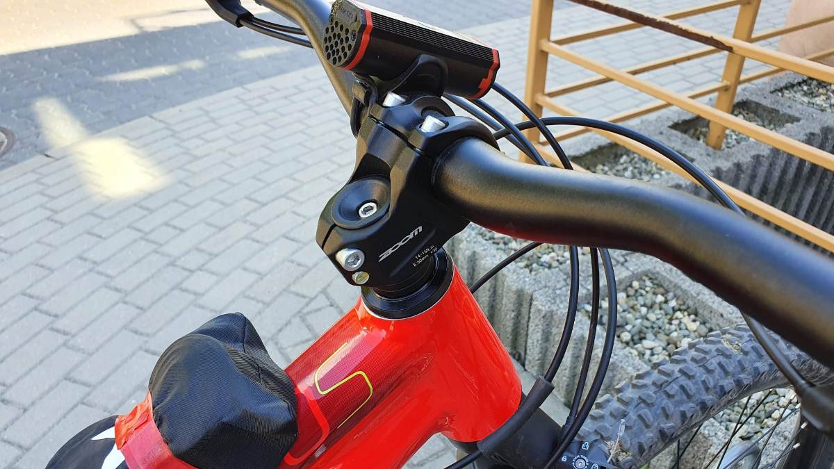

@wolek Z odczuć to mogę powiedzieć tyle co przejechałem 15 km nim dziś. Ale jak tylko usiadłem na rower to czułem według mnie od razu różnice w pozycji, byłem bardziej wyprostowany, po odpowiednim ustawieniu siodełka jedzie się naprawdę przyjemnie. Kierownica jest lekko zgięta, a wiec to na pewno tez powoduje skok w docelowa pozycje, która chciałem uzyskać. Pracownik ze sklepu powiedział, ze kaseta o jeden bieg mniejsza bo tu 1x10 oraz niższej jakości tylna Piasta, już po samym dźwięku słychać, ze tutaj przebiega to dość cicho, a w xc100 było słyszalne jak dla mnie bardzo fajne syczenie / stukanie. Hamulce zwykle tektro zalecał by to w pierwszej kolejności wymienić, dbać o łańcuch, a po 2 miesiącach dać na przeglad, bo wspomnialem, ze dziennie będę pokonywać 20-30km. Potem jeśli będą jakieś dodatkowe środki na ulepszenie roweru to opony + koła, a następne kroki to wiadomo już upgrade całego napędu, ale to niekoniecznie. Pewnie za miesiąc będę o cokolwiek mądrzejszy jak się zacznę wdrażać w ten temat wiec na spokojnie, będę czytał, oglądał i jakoś to pójdzie. :)

@NerfMeA jeszcze mówił, ze można sobie wyregulować kat nachylenia mostka co tez podniesie wysokość kierownicy. Tak mi się przypomniało 🫡
