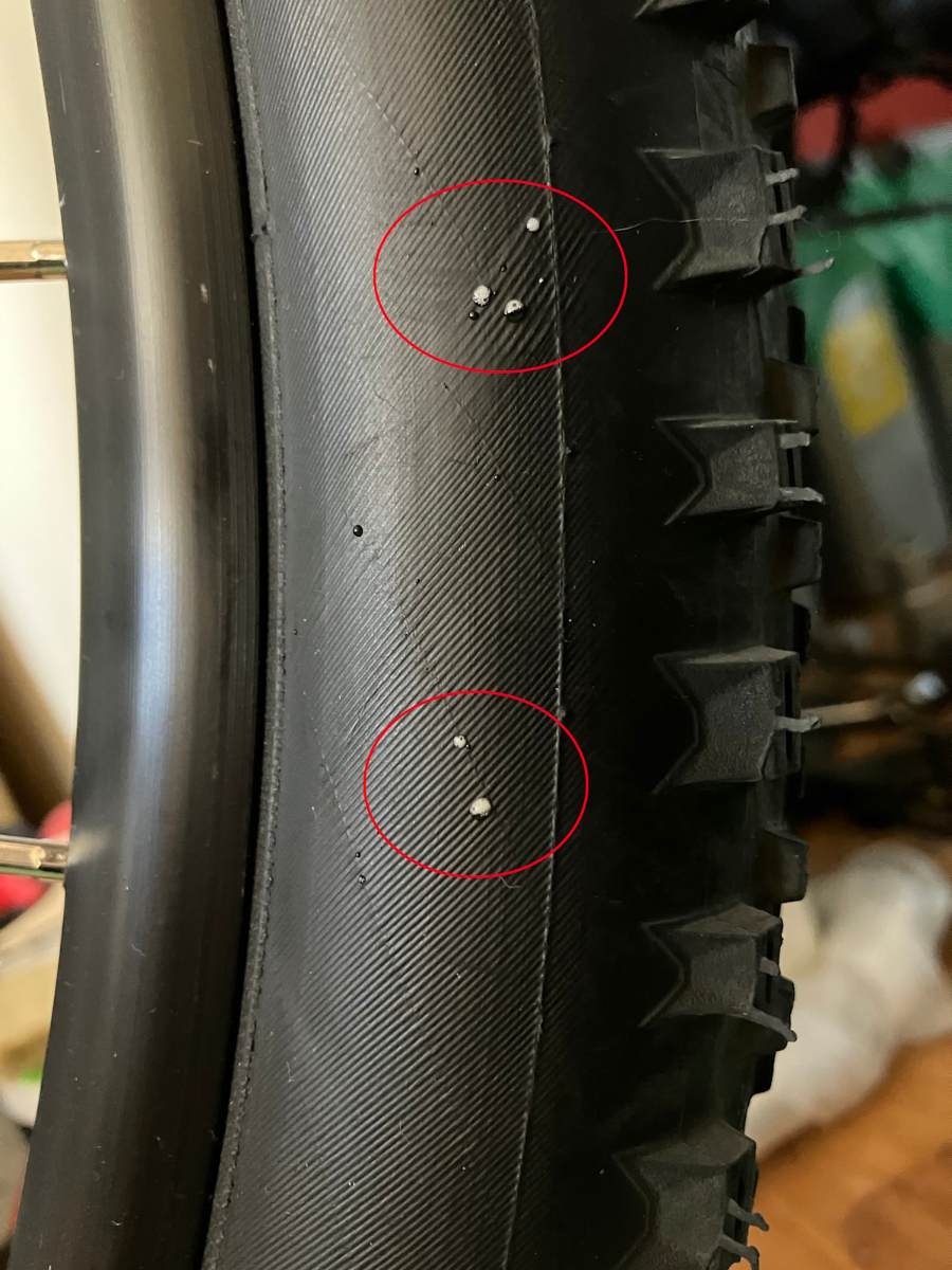

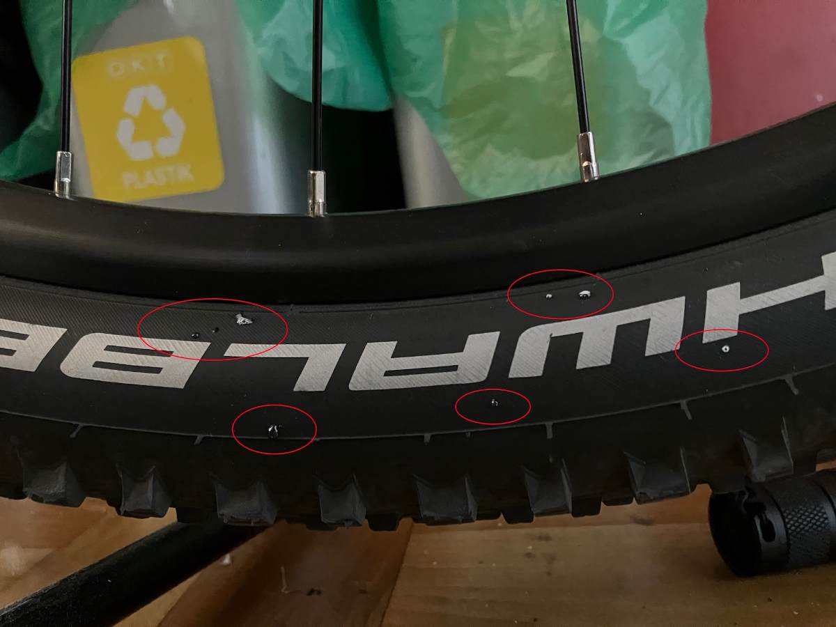

adam1205 Napisano 12 Czerwca 2023 Napisano 12 Czerwca 2023 Witam, Posiadam rower Kross Level 8.0 model 2020 na którym zamontowane są opony Schwalbe Rapid Rob K-Guard 29x2,25 57-622 1,8-3,7 bar, używane w systemie bezdętkowym. Nie mam ciśnieniomierza, ale tak na oko w oponach jest ciśnienie około 2,5 bara. Ciśnienie w miarę się trzyma, ale co jakiś czas jest potrzeba dopompowania. Opony zalane mleczkiem. W ostatnim czasie zauważyłem, że na oponach ciągle pojawiają się kropelki mleczka. Po jakimś czasie kropelki te spływają w dół. Parokrotnie wycierałem te kropelki ale po dwóch, trzech dniach, kropelki mleczka ponownie pojawiają się na oponie. W załączeniu zdjęcie fragmentu opony, z tym, że kropelki mleczka znajdują się na całym obwodzie opony ale tylko na jej bocznej części. To samo dzieje się na obydwu oponach. Wygląda to tak, jakby opony były za rzadkie i przepuszczały mleczko. Jednakże gdyby tak było, to czy mleczko nie powinno uszczelnić tych mini otworów? Czy to oznacza, że opony te nie są odpowiednie do zalania mleczkiem, czy w tym momencie jedynym wyjściem jest pozbycie się mleczka i założenie dętek? Czy może do d...py jest samo mleczko? Czy ktoś miał taki przypadek i może podzielić się swoimi doświadczeniami? adam1205
itr Napisano 12 Czerwca 2023 Napisano 12 Czerwca 2023 2 z 4ech egzemlarzy Wtb Ranger pocą się jeszcze bardziej, ale już nie białym a takim przezroczystym wysiękiem, używam mleka Stan. W Schwalbe przed laty mleko zaczynało się tak sączyć kiedy opona była już stara i dużo jeżdżona…. Ale też zaraz po założeniu regularnie na cienkich ściankach musiała się uszczelnić, były w tych samych miejscach otworki ale te miejsca nie ożyły w następnych latach. Ciekawe jak opiszą inni - współczesne wersje. Wtb ciekną mi już ponad rok, poza złością nie ma to konsekwencji. Cięższe opony mi nie ciekły… ale np superlekkie Renegaty od speca też nie.
NerfMe Napisano 12 Czerwca 2023 Napisano 12 Czerwca 2023 W moim Maxxisie DHF i Agressorze jest podobnie, może trochę mniej tych kropelek, moim zdaniem na nic to nie wpływa, aczkolwiek zauważyłem to dopiero po sezonie jazdy.

Mentos Napisano 4 Lipca 2023 Napisano 4 Lipca 2023 Ja już 2 razy rekalmowałem skutecznie opony tubeless ready z tego typu problemem u sprzedającego. Samo pocenie się jest częste i normalne się mnie wydaje, ale jak na całej powierzchni się to dzieje na dodatek jak polejesz wodą widać jak bąbelkuje powietrze i co nóż trzeba dopompowywać to wg mnie to wada. Ja miałem taką jedną na początku roku z dwuch kupionych Maxxis Crossmark 29x2.25 EXO TR. Po 5 dniach flak, nagrałem filmik, zgłosiłem przez Alledrogo reklamację, trwało to chwilę bo mimo wszystko sprzedający pewnie odsyłają do dystrybutora i dostałem nową oponę, problemu z nową nie ma. A Teraz dopiero co miałem dokładnie to samo z jedną z 2 kupionych gravelowych opon Vredestein Aventura i tu już na 2gi dzień pół bara mniej. To samo, reklamacja, z 3tyg czekania, ale mam już nową i po problemie. W oponach osnowa boczna jest w niewielkiej ilości gumy zalewana, i wydaje mi się że całkiem często źle im się to wulkanizuje, a wówczas taki jest efekt. Tu masz filmik jak to u mnie oststnio wyglądało: filmy.elektroda.pl/24_1688455269.mp4

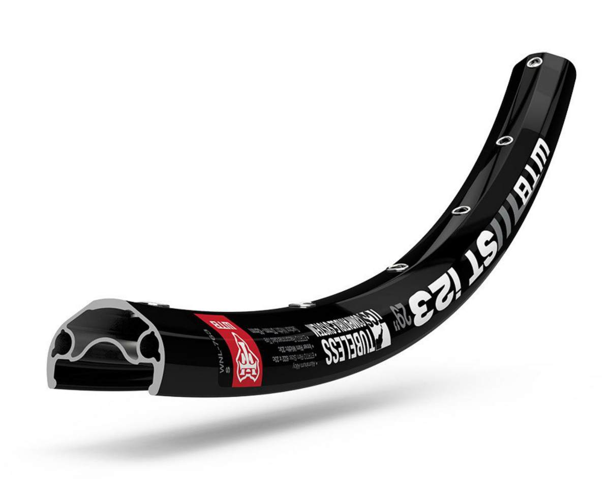

Mentos Napisano 28 Lipca 2023 Napisano 28 Lipca 2023 To nie ciasne opony tylko pewnie ten gówniany patent TLR co do którego istnienia mnie ktoś ostatnio uświadomił. Też nie szło zdjąć opony z obręczy w razie w na trasie, nawet w garażu zajęło mi to z pół godziny i płaskim śrubokrętem musiałem się wspomagać, więc kicha straszna mieć takie koła (akurat w elektryku żonki). Ja to spiłowałem z obręczy w pissssdu i po problemie.
adam1205 Napisano 28 Lipca 2023 Autor Napisano 28 Lipca 2023 Tak, faktycznie Mentos, na załączonym zdjęciu widać rowek w który musi wskoczyć opona. Teoretycznie większy problem powinien być ze ściągnięciem opony (prosta krawędź przy brzegu rowka), natomiast przy zakładaniu powinno być trochę łatwiej (łagodne przejście przed wejściem do rowka). Natomiast z autopsji wiem, że pomimo dużych trudności ze ściągnięciem opony, o wiele większy problem był ze wskoczeniem opony do rowka i to pomimo pompowania kompresorem. Myślę, że wyjściem prawdopodobnie była by zmiana opony z drutowej na zwijaną (bezdrutowa). Czy ktoś może to potwierdzić, czy ktoś miał już takie doświadczenia?
