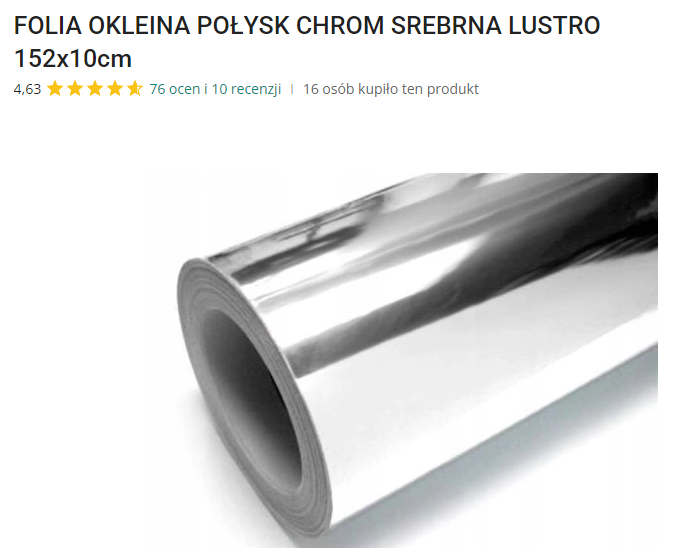

Może podaj, jakie kąty tej kierownicy cię interesują. Będzie łatwiej coś dobrać. Dla mnie rozwiązaniem problemów z pozycją na rowerze okazała się kierownica typu altbar. Poza przełajką mam je we wszystkich rowerach, bardziej lub mniej górskich.

Z tą folią ciekawy patent, zaraz o tym poczytam.

Tak, biorę pod uwagę mocąowanie mostka. Wiem, że lakiernia może mi to pomalować na gładko srebrno - ale ak nie chcę, to inaczej wygląda, niestety...

Jeśli ta kiera jest malowana, to zamiast ręcznego zdzierania farby mozesz ją zanieść do piaskowania (szkiełkowania itp.) Wyjdzie trochę matowo, ale potem dopolerujesz.

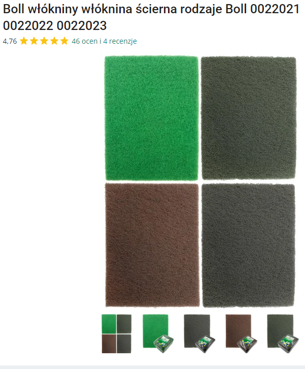

Jak ma nie być lustra tylko satyna, to nie używaj pasty polerskiej tylko włóknin ściernych o różnej gradacji np:
Zaletą satynowego wykończenia jest, że nie widać jak traci lustrzany połysk (bo go nie ma 😀). Nie korci człowieka, żeby ciągle polerować jak przy lustrze.
