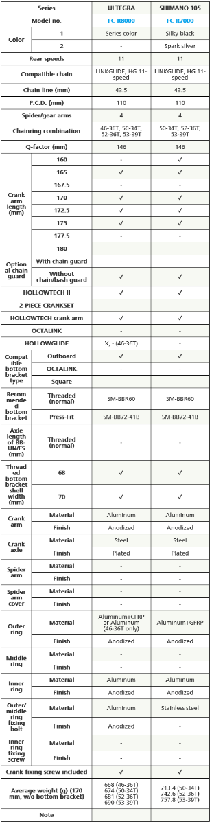

TheJW Napisano 20 Kwietnia 2023 Napisano 20 Kwietnia 2023 Długość ramienia jest zazwyczaj dostosowana do rozmiaru roweru, czyli wzrostu użytkownika. Jeśli nie masz wyjątkowych preferencji czy nietypowej budowy ciała, jesteś średniego wzrostu, to pewnie najpopularniejsza 172,5mm będzie najlepszym wyborem. Na pierwszą część posta @ernorator już odpowiedział, a jeśli jesteś ciekawski, to tutaj masz porównanie M7000 z M8000: Jeśli nie możesz wystarczająco powiększyć, wejdź na https://productinfo.shimano.com/#/spec/ROAD/Crankset i na górze kliknij "Compare products" wybierając odpowiednie korby do porównania.
