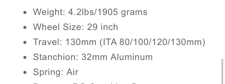

Kebap Napisano 19 Kwietnia 2023 Autor Napisano 19 Kwietnia 2023 Wiecie może, czy da się zwiększyć skok w X-fusion rc32?

Kebap Napisano 26 Kwietnia 2023 Autor Napisano 26 Kwietnia 2023 Ogólnie to kupiłem rockridera explore 540, w którym jest x-fusion rc32, więc teraz już nie rozważam żadnej zmiany amortyzatora, ale pytałem czy da się w nim zwiększyć skok.
Thomass13 Napisano 26 Kwietnia 2023 Napisano 26 Kwietnia 2023 Takie pytanie po co chcesz zwiększać skok amortyzatora?
Kebap Napisano 28 Kwietnia 2023 Autor Napisano 28 Kwietnia 2023 Wydaje mi się że jeżeli będę miał większy skok to będę mógł jeździć na niższym ciśnieniu. Czyli amortyzator będzie trochę miększy. (Nie narzekam na to jak amortyzuje obecnie, bo w porównaniu do sprężynowego jest o wiele lepiej.) Jakie są skutki zamontowania większej tarczy, niż zaleca producent X-FUSION?
Thomass13 Napisano 28 Kwietnia 2023 Napisano 28 Kwietnia 2023 Szczerze jeśli rama jest przystosowana pod amortyzator o skoku np 100 mm z tego co pamiętam nie powinno się tego przekraczać. Czy lepiej będzie pracował nie wiem ja mam recona o 100 mm skoku, ostatnio wymieniłem tłumik w goleni na inny i różnica jest taka że się ugina płynniej w porównaniu z wcześniejszym. A co do tego jeśli chcesz żeby było miekko to ja sobie to mogę ustawić w komorze powietrznej . Zależy od tego jakie chce tam ciśnienie. Jeśli ten rower co kupiłeś nie posiada takiej możliwości a źle ci się jeździ to kup amortyzator powietrzny
Kebap Napisano 28 Kwietnia 2023 Autor Napisano 28 Kwietnia 2023 Jest w nim amortyzator powietrzny, a skok to 120mm i rozważałem nad zmianą skoku do 130/140mm. I pytałem sie co sie stanie jak dam większe tarcze niż zaleca producent
JWO Napisano 28 Kwietnia 2023 Napisano 28 Kwietnia 2023 10mm to jest względne 130 dla standardu 120 to 8%, 140 to już 16,5%. Ja przy 160mm dałem 170 czyli tylko 6% więcej. Ta sama rama u małżonki ma 160, u mnie 170mm, nie czuje jakieś różnicy. Tylko że to jest full z 150mm na tyle. Przy HT może być bardziej odczuwalna zmiana geometrii. Cytat I pytałem sie co sie stanie jak dam większe tarcze niż zaleca producent Jak bardzo przewymiarujesz to "najwyżej" wyrwie zacisk
Kebap Napisano 28 Kwietnia 2023 Autor Napisano 28 Kwietnia 2023 @JWO Producent zaleca 180mm i są w nim takie obecnie, a ja chce zamontować 203mm Na stronie podają coś takiego, więc chyba seryjnie wychodzily 130mm. To jak sam to zrobie, to chyba będzie wszystko spoko. I jeszcze jedno pytanie, wiesz dlaczego mam na dolnej cześci amortyzatora wzgrubienie?
JWO Napisano 28 Kwietnia 2023 Napisano 28 Kwietnia 2023 Jeden "rzad" więcej, nie powinien być problemem, na pewno wideł liczony jest z zapasem. 180 to zalecane, czy max? W moim jest podane max, a nie zalecane.
