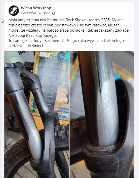

Na forum pojawiały się wątki informujące o problemach z 35 (wycierające się lagi, źle spasowane ślizgi, źle osadzone ślizgi powodujące ich przemieszczanie się ). Czy problem dotyczył tylko wersji 35 silver? Czy wersja 35 gold jest wolna o tych wad? Czy oba amortyzatory cierpią na podobne przypadki?

W Gold A1 problem dot. wszystkich egzemplarzy. Górne ślizgi były znacznie niższe niż gniazdo pod nie przewidziane w goleniach z tego względu zostały wklejone żeby się nie przemieszczały jednak klej z czasem puszczał i ślizgi spadały niżej gdzie goleń nie była pod nie pasowana i zaczynała się tępa praca widła. A Gold A2 ślizgi są pełnej wysokości (nie ma możliwości przesunięcia się).
Problem przecierających się goleni dot. przede wszystkim wszystkich silverów (nie tylko 35 ale też Judy+Recon). Taki urok tej czarnej, ozdobnej powłoki na stalowych goleniach.

Niemniej jednak problem przycinających się goleni w 35 Gold to tylko wierzchołek góry lodowej. Cała reszta przypadłości pozostała. Przede wszystkim celowo "potanione" tłumiki kompresji i powrotu, brak kompatybilności części z Revel/Pike (pasują tylko kurzówki i gąbki), sposób wyrównywania ciśnienia między komorami, ograniczona możliwość stosowania tokenów zmniejszających objętość komory pozytywnej itp.).

Ja dałem za świeży demobil 850zł, chociaż początkowo facet który sprzedawał chciał 1100zł ale po 2 tyg pała mu zmiękła - widać chętnych nie było (ale skoro takie opinie w sieci to trudno się dziwić). Wideł jeździ w rowerze juniora (O1 w moich rowerach) i całkiem przyzwoicie pracuje (zrobiłem mu serwis zerowy po swojemu i wymieniłem kurzówki na nowe, czarne SKFy (te, które fabrycznie są w nowych 35mm RS).
