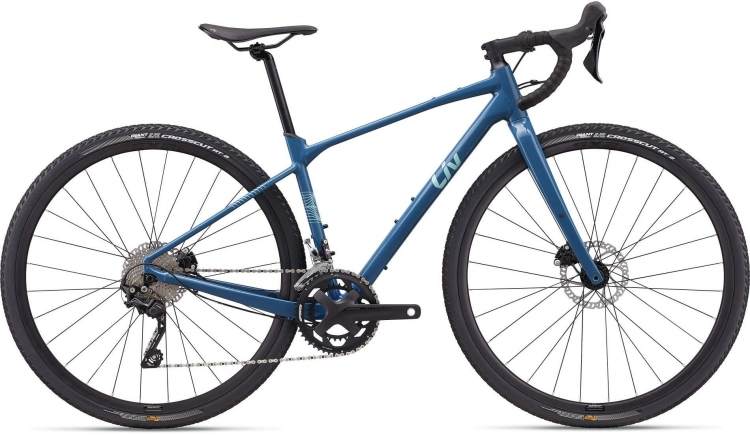

Moim zdaniem i to w ostateczności... np. Liv Devote od Gianta w najmniejszym rozmiarze, ta rama ma duży slop (plus wymiana mostka na krótszy i sztycy na taką bez offsetu)
Do dostania raczej na zamówienie i trzeba czekać ale to rower o przemyślanej dla niewysokiej kobiety ramie:

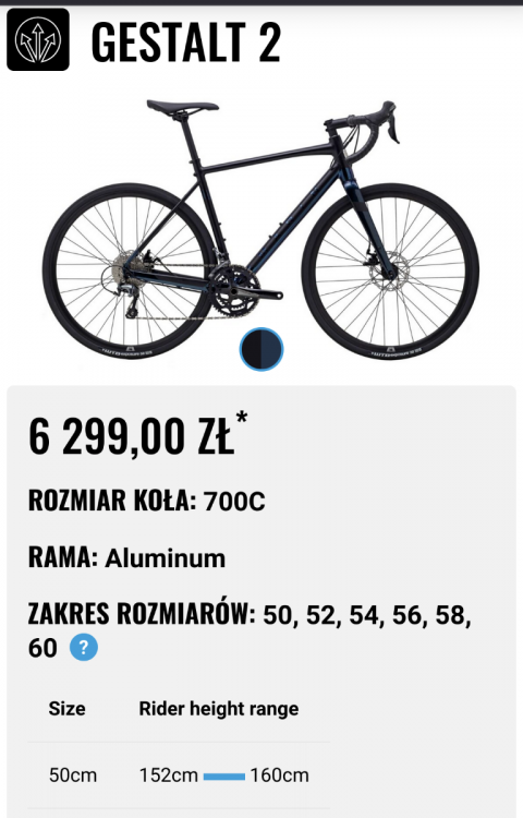

18 godzin temu, Kettler napisał:
Z tego co widzę to Canyon robi ramy nawet do rozmiaru 3XS
robi ;)
Tyle że to nie jest jakiś wyjątkowo mały rower, znaczy zależy od punktu odniesienia ale są mniejsze rowery oznaczone xs bez "trójki" przed owym "xs"
@Mihau_ kwestia geometrii, pieniędzy ale i dostępności - spec robił fabrycznie Diverge - "rozmiar 44" (tyle że to niski ale dość długi rower vtt=515 ratowany mikruśnym mostkiem - musi być dziad narowisty ;) )
Dużo powiedziane robi - wiadomo jaki jest wolumen sprzedaży
