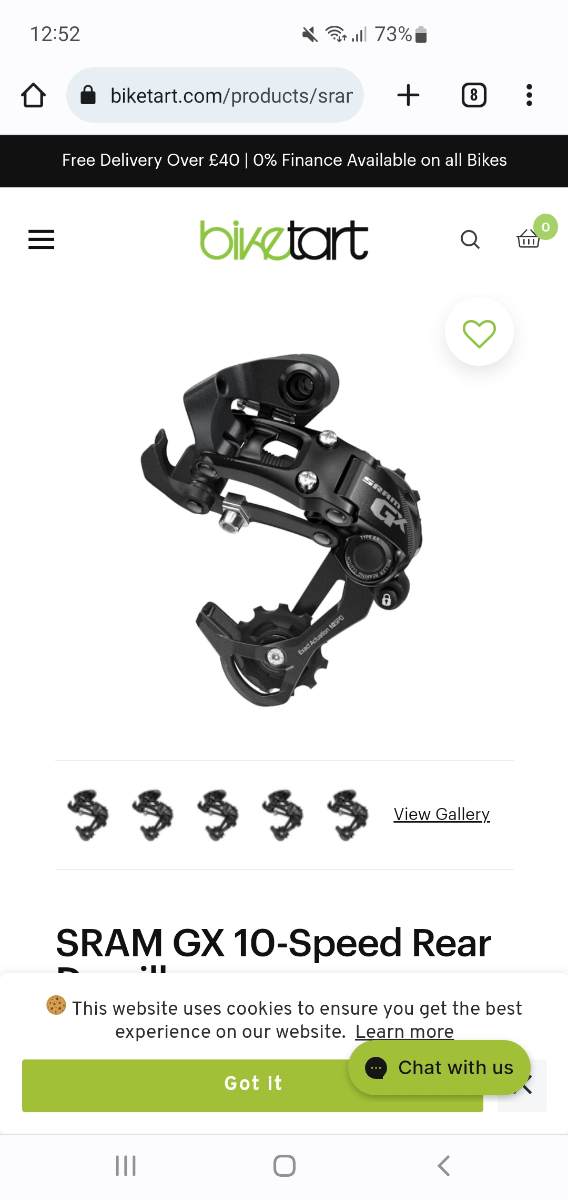

Piszesz: Sramowskie przerzutki nie mają włączanego sprzęgła  a ta wajcha z napisem 10 SPEED to nie jest właśnie do uruchamiania tego sprzęgła?
Czy to taka ozdobna wajcha jest?
Rozumiem, że to jest ta?: https://allegro.pl/oferta/przerzutka-tylna-sram-gx-type-2-1-10-sp-dlugi-long-12217739443
No mogę ją wziąć i wymienić, groszowe sprawy, tylko czy ona będzie mi pasować? Trochę roboty z tym będzie, bo i łańcuch trzeba rozkuć (nie wiem jeszcze czy mam spinkę czy pin) to coś jeszcze trzeba będzie dokupić. Zagra ona z tą manetka: https://allegro.pl/oferta/dzwignia-przerzutki-shimano-deore-sl-m4100-10-rz-12611991773  w ogóle?
Gość Karmazynowy jeleń
Niby piszą, że powinno pasować: https://www.centrumrowerowe.pl/blog/kompatybilnosc-napedow-rowerowych/  bo
Co ciekawe, ciąg manetki w przednich manetkach SRAM i Shimano jest taki sam (1:1), dlatego część rowerzystów korzysta z takiego nietypowego, ale dobrze działającego połączenia.
Z drugiej strony piszą, żeby tak nie robić. @Dokumosa, a jakie jest Twoje zdanie jak można Cię poprosić na temat kompatybilności tych dwóch przerzutek? Ilość rzędów ta sama, pojemności wystarczy. Niby powinno zagrać...
Tylne przrzutki oraz manetki shimano i sram mają inny ciąg i na pewno manetka shimano nie ogarnie przerzutki sram.
Odnośnie sprzęgła to w sram jest zaqsze włączone, wajcha służy do blokady wózka w skrajnie odgiętym położeniu (np. kiedy trzeba zdjąć koło).
