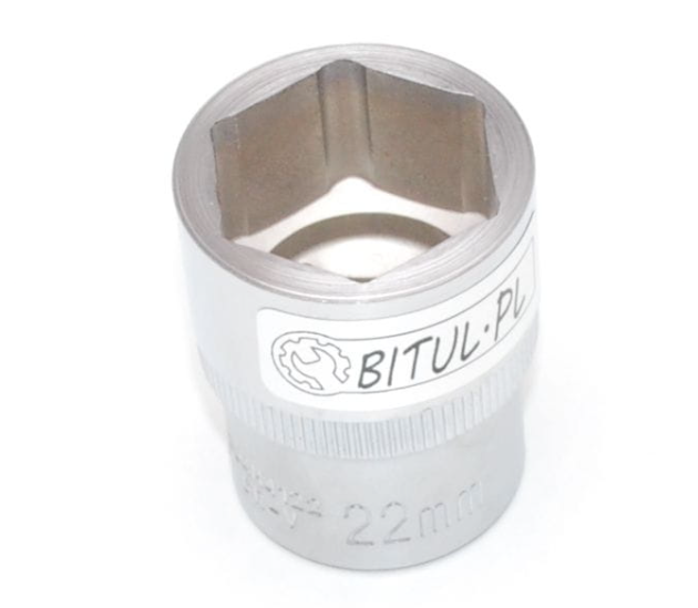

MikeSkywalker Napisano 13 Lutego 2023 Napisano 13 Lutego 2023 Szlifowanko się kłania. Tak sobie zrobiłem nasadkę do rozbierania widelca. I mam dokładnie taką jak ta wyżej z Bitula. Narzędzi na pamiętam, raczej zgrubnie szlifierka stołowa. a potem polerowanie papierem. Ale - zalecam ostrożność. "Punkt przyłożenia klucza" - bo nie wiem jak to inaczej nazwać, powoduje że nasadki lubią się ześlizgiwać z nakrętek tarczy. Jeśli odkręcałbyś/dokręcał zakrętarką udarową czy coś ma to sens, ale jak klasyczną grzechotką - to jest szansa że zeskoczy. Lepszego narzędzia niż pewny (czyli dobrze wykonany, szeroki, sztywny a nie blaszany) płaski klucz HTII, który przytrzymuje się w płaszczyźnie nakrętki tarczy chyba nie wymyślono. Nasadki używam do suportów (nieszlifowanej) ale do tarcz zawsze płaskiego klucza Bitula. Czasem jest nieporęczny ale przynajmniej można trzymać go równo z nakrętką. Dobrze mieć rękawiczki żeby jak dłoń zeskoczy na szprychy nie obetrzeć palców.

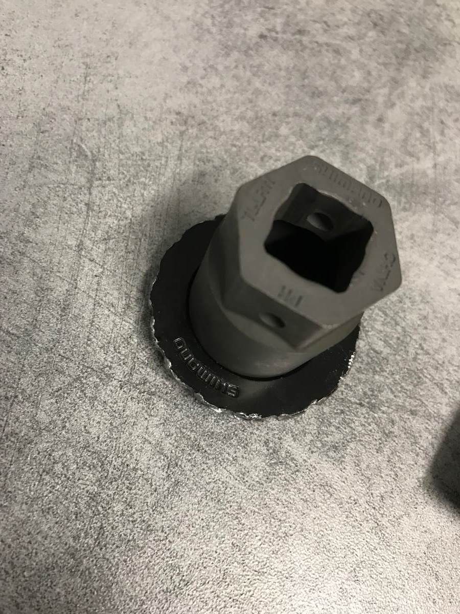

Simple Napisano 3 Marca 2023 Napisano 3 Marca 2023 Do odkręcania nakrętek tarcz hamulcowych shimano (nie tych stricte pod klucz do kaset czy ht2) polecam tl-rl11. Do suportów tokena sprawdza się zeszlifowany bike hand.

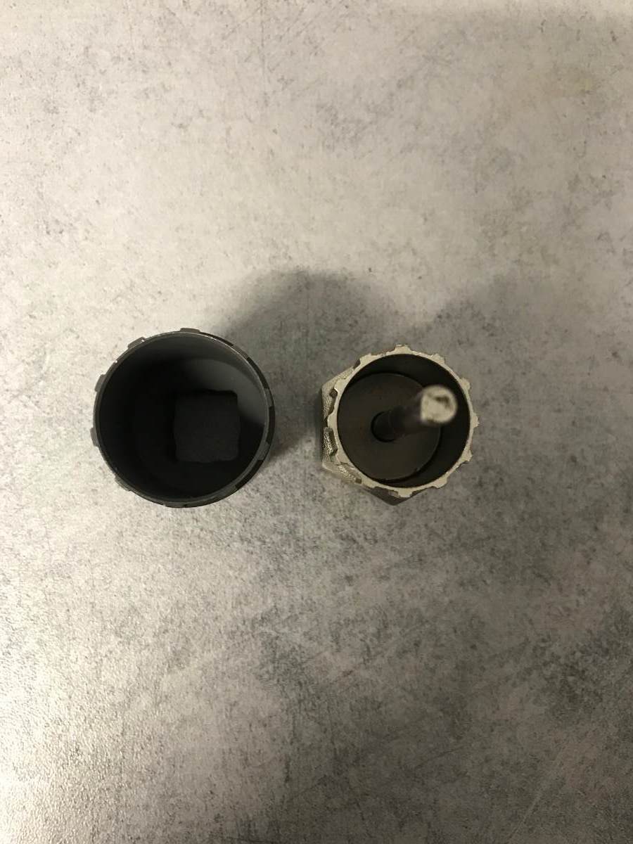

wr81 Napisano 8 Marca 2023 Napisano 8 Marca 2023 Cytat Do odkręcania nakrętek tarcz hamulcowych shimano (nie tych stricte pod klucz do kaset czy ht2) polecam tl-rl11 Dzięki za ten wpis, ponownie skierował on moją uwage na to narzędzie - kiedyś już szukałem czegoś takiego i myślałem zę to jest klucz do wolnobiegu.. Kupiłem i odkręcenie cienkiej nakrętki z tarczy której nie imały się - YC-29BB - klucz z decathlonu do hollowtech II - Knipex cobra 250 powiodło się (co prawda pokrętło było dość długie ale poszło). Przykręcone na pewno było "solidnie" - fabrycznie przez Meridę. porównanie z kluczem do kaset
