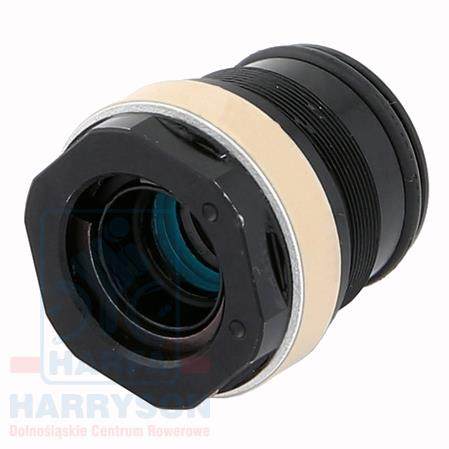

  7. pewnie blokuje sie na pierścieniu rozporowym, widać go na zdjęciu ( to szersze pierwsze od góry z otworem) spróbuj ten pierscień ścisnąć włóż z powrotem do lagi i dopiero szarpnij w dół całość

  14. Jak wygląda ta śruba? Kiedyś udało mi się dorobić Śrubę do Rst Verso z zwykłych śrub i podkładek z metalowego.
