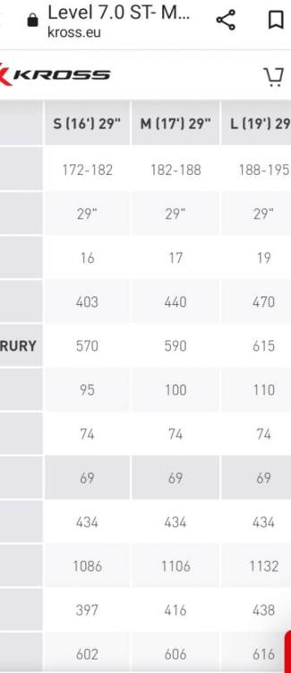

Alsew Napisano 2 Stycznia 2023 Napisano 2 Stycznia 2023 1 godzinę temu, Kettler napisał: Trudno się dziwić bo rowery z Decathlonu mają urodę Dacii Logan…. Ten Cross to typowy rower do ścigania ba którym nie zaznasz komfortu i płacisz głównie za ramę z carbonu W temacie DECA zgoda ale ten Kross Level to taki ni pies, ni wydra. Niby karbon, a tu rama 440mm, 590mm górnej rury i Reach 416mm! To jest karadeja dla daktyla, a nie rower do ścigania i to wszystko wg Krossa dla osoby o wzroście minimum 182cm 🤣 Bzdury na stronie Krossa nie mają granic 🧐 Więc pojawia się pytanie czy można zaufać firmie, która nie potrafi od lat nawet zarządzać swoją stroną internetową i podają tam nieprawdziwe informacje... Wiele było narzekań na politykę gwarancyjną i traktowanie ludzi jak petentów.
Mod Team KrissDeValnor Napisano 2 Stycznia 2023 Mod Team Napisano 2 Stycznia 2023 Ja wiem... Może jestem w mniejszości (jeśli chodzi o zwykłych użytkowników), ale wziąłem M-kę Scale 930, która jest tylko o 1 cm dłuższa i ma o 6 mm większy reach od Level'a 7, a mam 180 cm Oczywiście rozmiarówka w tabeli im się delikatnie przesunęła

chudzinki Napisano 3 Stycznia 2023 Napisano 3 Stycznia 2023 15 godzin temu, Alsew napisał: Niby karbon, a tu rama 440mm, 590mm górnej rury i Reach 416mm! To jest karadeja dla daktyla, a nie rower do ścigania i to wszystko wg Krossa dla osoby o wzroście minimum 182cm 🤣 @Alsew, a co poza błędem na stronie (nie tylko oni piszą głupoty) jest nie tak z tym rowerem? Te parametry dyskwalifikują go do jazdy? Czy naprawdę wszyscy muszą iść w kierunku nowych trendów? Czy tylko one są jedyne i słuszne? 🤔 Pytam jako amator. Odnośnie Marin` a - w innych tematach (nie tak dawno) ktoś pisał o pękających ramach 🙂.
Alsew Napisano 3 Stycznia 2023 Napisano 3 Stycznia 2023 @chudzinki Wiem że nie tylko na stronie Krossa pojawiają się błędy ale u nich to jest standard. Pamiętam jak pojawił się ten model to pisali że rama jest pod sztywną oś 142x12 a w specyfikacji pisali że piasta jest boost i była wielka rozkmina na forum. A skąd wiesz że inne cyferki w tej geo to jest prawda? A może ta tabelka jest od innego modelu ? Wcale bym się nie zdziwił... A co jest z tym Levelem nie tak? Jak ktoś szuka rekreacyjnego XC to będzie spoko ale na pewno nie jest to rower do ścigania co podkreślał @Kettler. Przy moich preferencjach i 173cm musiałbym w Mce ratować się mostkiem 100mm, a jestem zwykłym "niedzielnym" riderem. Także dzięki postoję... Czy wszyscy muszą iść w kierunku nowych trendów? Jak ktoś chce kupić nowy rower ht XC to ma jeszcze spory wybór w "klasykach" a jak ktoś chce fulla do XC to już w zasadzie nie ma wyboru (wyjątek Trek Supercaliber i Kross Earth). A czy te zmiany są jedyne i słuszne? Moim zdaniem jeśli ktoś chce teraz wydać grubsza kasę na rower to lepiej patrzeć na coś współczesnego, niż za rok czy dwa mieć znowu przestarzały rower. Tym bardziej, że to co teraz proponują producenci działa na plus. Przesiadłem się już na taki na rower o współczesnym geo i do starego już bym nie wrócił. W temacie Marina to faktycznie zrobili w tym Team błąd przy konstrukcji tylnych widełek i na początku ramy pękały ale wprowadzili zmiany konstytucyjne i teraz nie ma głosów żeby się coś działo. Do tego dają dożywotnią gwarancję na ramę i nie ma narzekań żeby się z jej realizacji migali więc nie ma co się przejmować na zapas.
