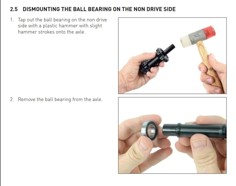

Ja poległem na wybiciu starych łożysk.
Tam trzeba je wybijać uderzając aluminiową pucką w oś piasty.
Niestety siedziały tak mocno, że trzeba było naprawdę użyć siły.
Potem wprasowałem nowe łożyska, ale nie kręciły się równo, było spowolnienie w jednym miejscu.
Rozebrałem znowu, wsadziłem oś na tokarkę i zegar pokazał 0,15mm bicia promieniowego.
Także tego...
Fiu fiu, jakość DT Swiss przemawia sama za siebie 🤣
Fiu fiu, nie stuka się w oś, tylko robi się to przez adapter. Ja sobie wytoczyłem taki, ale jak nie miałem, to włożenie śruby i pukanie w jej łeb było bardzo prostym, tanim i bezpiecznym rozwiązaniem.
47 minut temu, TheJW napisał:
Nie stuka się w oś? Hmmm...czyli DT Swiss w manualu specjalnie każe tak robić, żeby ludzie sobie piasty niszczyli? A to spryciarze! :)

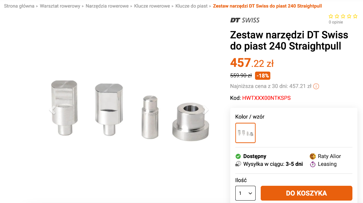

Podpowiadam, trzeci od lewej ;)
@Eathan - średnica trzpienia ma być mniejsza niż średnica dziury. A reszta większa. I koniec magii. Jeśli trzeba, to rano mogę zmierzyć, dziś się już nie wybieram do piwnicy. Tam pająki w nocy straszą.
@cervandes wiem, że są. Wiem, że kosztują kosmiczne pieniądze. I że tokarz w firmie miał mi je dorobić, ale poszedł na emeryturę i nie zdążył. ;) Wiem też, że w oficjalnym manualu producent podaje taki sposób demontażu:
Tłukłem gumowym. Łożysko siedziało tak sztywno, że młotek się kruszył i zostawały w nim otwory po osi. ;) A jak położyłem piastę na imadle, to skończyło się, jak się skończyło...
A jakoś mnie tak olśniło. Zamiast toczyć ten adapter do wybicia łożyska z tyłu można przecież wsadzić tam oś i przez nią puknąć? Pasuje idealnie średnicą, wypełnią środek na całej długości i do tego ma łebek. Dla pewności można użyć ośki, która ma zwalony gwint i nie nadaje się do normalnego użycia. @cervandes próbowałeś takiego rozwiąznaia?
Wniosek jest taki, że w teorii wymiana łożysk jest możliwa, w praktyce albo się uda (z możliwymi ofiarami i pokancerowaną piastą) albo po prostu trzeba wymienić piastę :D
