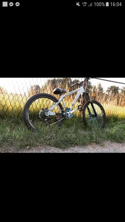

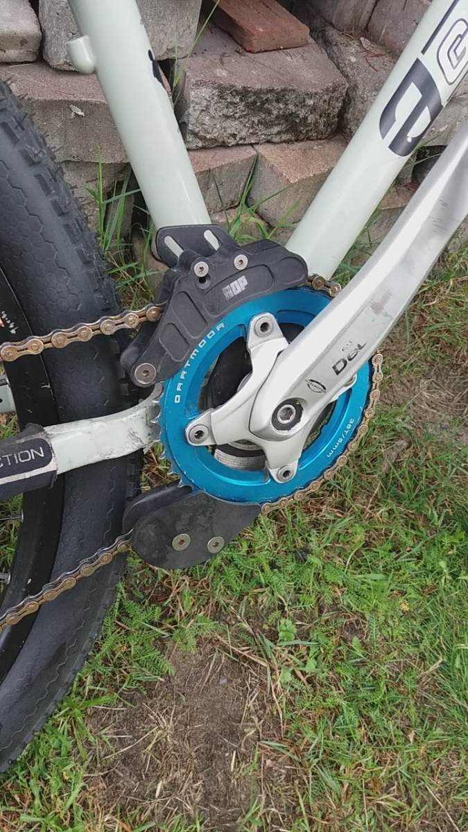

Arturator4 Napisano 23 Grudnia 2022 Napisano 23 Grudnia 2022 Witam posiadam rower Author Agang ejem mam w nim korby shimano deore na oclantic (nie znam modelu) z zębatką dartmoor totem. Korby od pewnego czasu łapać luzy i zębatka jest tak dowalona (przez poprzedniego właściciela), że nie da się jej odkręcić. Stąd też chciałem kupić korby Shimano Deore FC-M5100 wiadomo będę musiał zmienić suport lecz moje pytanie może i banalne ale nie umiem nigdzie znalejść na nie odpowiedzi a mianowicie chodzi o to że mam 8 biegów a korby te są przeznaczone na 11 rzędów i czy siądzie mi ona i będzie dobrze działała, lub np jeśli nie będzie to przy zmianie zębatki orginalnej na dartmoor totem będzie działała? Zależy mi bardzo na tych korbach gdyż są to jedne z powiedzmy "mocniejszych" a ja ten rower używam głównie do streetu i jakiś zjazdów z schodów lub małe hopki, ponieważ rama ma swoje lata i powoli staje się kultową. Za pomoc będę bardzo wdzięczny a jeśli nie te korby to jakie polecacie mam budżet tak do 300zł maksymalnie.
seba8121 Napisano 23 Grudnia 2022 Napisano 23 Grudnia 2022 Łańcuch 8 rzędowy jest dużo węższy i nie będzie pasował do zębów korby 11 rzędowej, zaś łańcuch 11 rzędowy jest za szeroki i nie będzie dobrze działał z kasetą 8 rzędową.
JWO Napisano 23 Grudnia 2022 Napisano 23 Grudnia 2022 @seba8121 czy sos nie pomyliles z szerokosciami?
Michal_288 Napisano 23 Grudnia 2022 Napisano 23 Grudnia 2022 Koledze chodzi o to czy jak korby są dedykowane pod 11s to czy podejdzie pod napęd 8s, nie widzę żadnych problemów tylko trzeba będzie sprawdzić linię łańcucha.
Mod Team bogus Napisano 23 Grudnia 2022 Mod Team Napisano 23 Grudnia 2022 Linia na pewno będzie kiepska, ale to dotyczy każdej kombinacji korby Shimano w rowerze, który nie ma osi boost. Jedyne co można zrobić to przełożyć podkładkę pod suportem i dodatkowo ratować się podkładkami pod zębatkę.

Arturator4 Napisano 23 Grudnia 2022 Autor Napisano 23 Grudnia 2022 dobrze dziękuje bo i tak będę miał łańcuch na 8s a zębatkę jak będzie trzeba to zmienię ją. Nie wiem jak u mnie z linią łańcucha ale na 1 i 2 biegu łancuch chodzi i tak głośniej niż na pozostałych z o napinacz mi nie ociera raczej. Rower kupiłem rok temu za 500zł i w zasadzie był w kiepskim stanie i cały wraz z sram level t z przodu i nowymi deorkami z tyłu wyszedł mnie około 1100zł więc atrakcyjnie i właśnie z początku korby trzymały się dobrze choć po zębatce przedniej widać już mocne zużycie to i korby zaczeły się odzywać bo czyściłem je na połączeniach i dalej mają luzy (leciutkie) ale ogólnie ja lubię jak jest coś doprowadzone do perfekcji siedzę w rowerach już długo i zaczynałem od bitwina 520 i ten agang to taki mój piewszy fajny projekcik bo ja zawsze nie wiem czemu ale lubię się czymś wyróżniać
Maciek.B Napisano 23 Grudnia 2022 Napisano 23 Grudnia 2022 Zanim przeinwestujesz to poogladaj dokladnie całą ramę - dokładnie wszyskie spoiny. Naście lat temu miałem 3, albo 4 takie ramy- wszystkie połamałem, a zaczynało się od małych peknieć. Wszystkie miałem od nowosci, a Twoja ma z 15 lat Co do korby to hollowtech II to bardzo dobry pomysł, ale nie kupuj tych nowych korb z asymetrycznymi mocowaniami blatu, zwlaszcza jak chcesz naped 1x. Kup hollowtecha II, ale starszego z bcd 104 i wtedy mozesz sobie przelozyc ten niebieski blat, lub zalozyc jakikolwiek chinski narrow wide i po problemie.
Arturator4 Napisano 23 Grudnia 2022 Autor Napisano 23 Grudnia 2022 a jakie modele wtedy to by były? A rama zaraz po zakupie przejrzana i no ma kilka odprysków ale spawy dobre wszystkie i też dlatego ją oszczędzam

Maciek.B Napisano 23 Grudnia 2022 Napisano 23 Grudnia 2022 Kurcze... @Arturator4 zwyczajnym pytaniem o korbę wywołałeś wspaniałe wspomnienia, że aż mi się łezka w oku kręci. 20 lat temu jako nastolatek jarałem się tymi filmikami i jazdą takich ludzi jak Spaceman, a pare lat temu miałem okazję pojeżdzić z nim między krzakami winorośli na Morawach. Co do korby to kup cokolwiek co się nazywa hollowtech 2 i ma symetrycznie rozstawione ramiona. Moze byc nawet alivio. W tym budzecie znajdziesz moze 3 blatową nowkę. Mozesz kupic nawet trekingową 48-38-28 -> sprzedać blaty i kupic wspomnianego przeze mnie chiskiego narrow wide'a.

Arturator4 Napisano 24 Grudnia 2022 Autor Napisano 24 Grudnia 2022 9 godzin temu, Maciek.B napisał: Jezeli Twoj faktycznie jest w jednym kawalku to trafiles na skarb Ktos musial trzymac go pod kocem przez te wszystkie lata jak emeryt Matiza, Tico, albo inne Seicento Według Ojca właściciela niby jeździł on po jakiś lasach i dosyć ostro ale 2 lata rama już się trzymie ewentualnie myślę zrobić jej jakąś polerkę ale rama choć mała bo 14 cali to mega zwinna i za to bardzo ją cenię 10 godzin temu, Maciek.B napisał: Kurcze... @Arturator4 zwyczajnym pytaniem o korbę wywołałeś wspaniałe wspomnienia, że aż mi się łezka w oku kręci. 20 lat temu jako nastolatek jarałem się tymi filmikami i jazdą takich ludzi jak Spaceman, a pare lat temu miałem okazję pojeżdzić z nim między krzakami winorośli na Morawach. Co do korby to kup cokolwiek co się nazywa hollowtech 2 i ma symetrycznie rozstawione ramiona. Moze byc nawet alivio. W tym budzecie znajdziesz moze 3 blatową nowkę. Mozesz kupic nawet trekingową 48-38-28 -> sprzedać blaty i kupic wspomnianego przeze mnie chiskiego narrow wide'a. Właśnie patrzyłem i nie pomyślałem że jeszcze te starsze modele ( bo są 3 lub 2 blatowe) mogą mieć te blaty wymienne w dzisiejszych czasach mało już spotykane rozwiązanie. Czyli poprostu np kupić shimano deore m615 i z niego blaty odkręcić?
