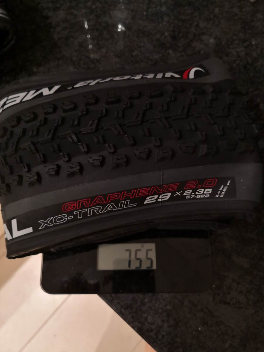

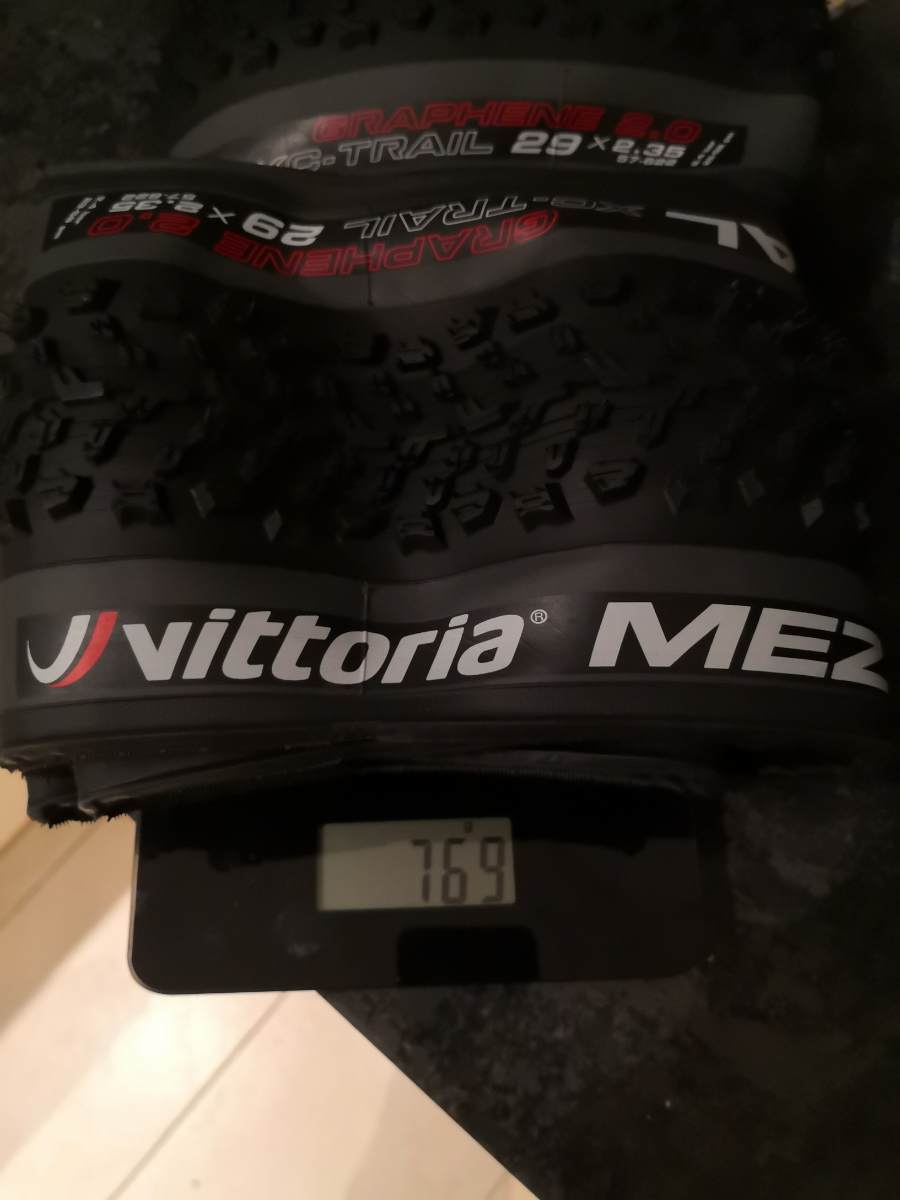

KrzysiekCH Napisano 20 Stycznia 2023 Napisano 20 Stycznia 2023 W dniu 14.01.2023 o 14:57, bogus napisał: Daj znać ile ważą Mezcale 2.35 i ile mają szerokości na Twojej obręczy. Teoretycznie 735g - w rzeczywistości 755g i 769g. Założę je pewnie dopiero jakoś w marcu, teraz dojadę to co mam.
Mod Team bogus Napisano 21 Stycznia 2023 Mod Team Napisano 21 Stycznia 2023 Ciężkawe, ale można było się spodziewać. Moje 29x2.25 delikatnie zużyte ważą 711g i 729g. Ciekawe jak będzie z szerokością po założeniu na obręcze.
