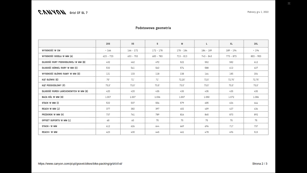

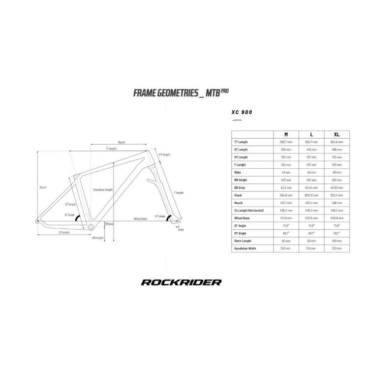

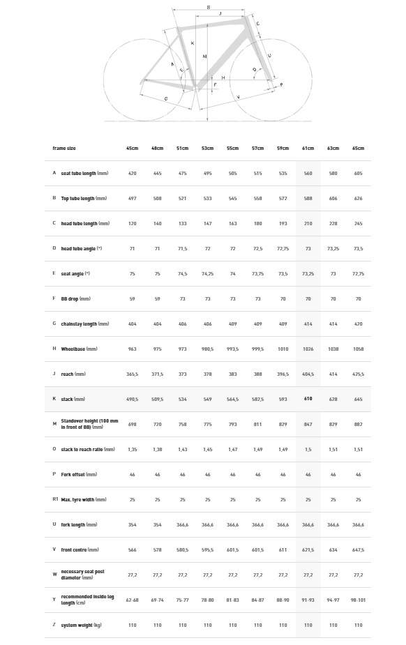

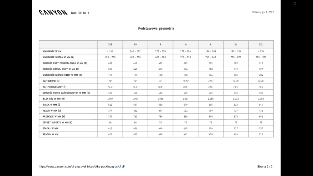

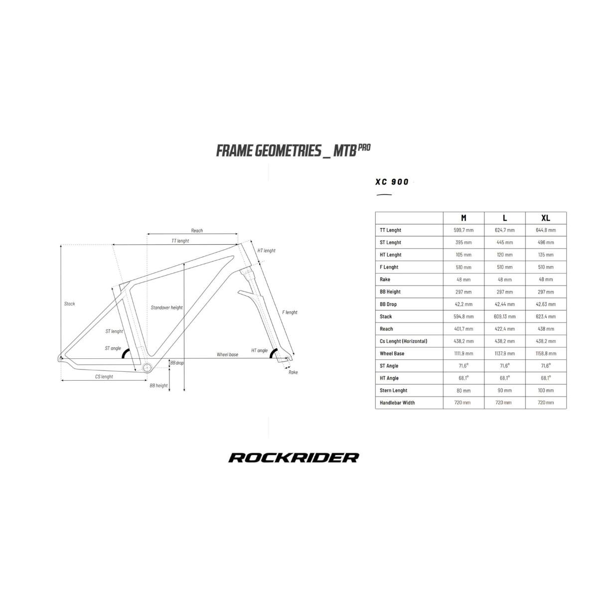

PawelW84 Napisano 30 Listopada 2022 Autor Napisano 30 Listopada 2022 Ponieważ po rozpoznaniu lokalnego rynku okazało się, że nie uda mi się skorzystać z usług BF w zakresie doboru rozmiaru ramy przed zakupem proszę o pomoc w wyborze prawidłowego rozmiaru dla Canyon Grizl https://www.canyon.com/en-pl/gravel-bikes/bike-packing/grizl/cf-sl/grizl-cf-sl-7/3244.html?dwvar_3244_pv_rahmenfarbe=YE Moje wymiary to około 190cm wzrostu i 93 cm przekroku czyli długie nogi. Konfigurator mówi XL, ale już przy 189 cm pokazuje rozmiar L/XL Obecnie jeżdżę na Rockrider XC 900 XL , siodełko wyciągnięte na max dla sztycy 350mm, z mostkiem skróconym z 90mm na 70mm (mógłby być 80) - 17 stopni. Pod mostkiem 1 cm podkładka. Siodełko max do tyłu Rose PRo SL, stack 610mm z mostkiem 6 stopni skróconym z 120mm na 100mm . Siodełko max do tyłu

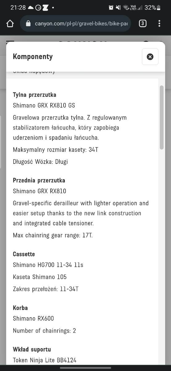

Mandoleran Napisano 30 Listopada 2022 Napisano 30 Listopada 2022 W dniu 23.11.2022 o 14:28, Chociemir napisał: Mam rower zimowy zbudowany na takiej ramie i na ten moment wybrałbym Canyona. Zapomniałem zważyć ramę Carbondy, ale jest zauważalnie cięższa niż Grizla. Jeśi komuś na tym zależy to do Carbondy można założyć normalne, pełne błotniki, natomiast do Canyona dedykowane, które chronią po prostu słabo. Trzeba też dodać że jak ktoś chce pokombinować z mostkami do Grizla, to może mieć mały problem, bo trzeba szukać na 1 1/4. Oczywiście to nie jest jakiś biały kruk, ale nie jest to najpopularniejszy rozmiar.
Chociemir Napisano 30 Listopada 2022 Napisano 30 Listopada 2022 Oprócz Canyona takie mostki produkuje Pro, Ritchey, Giant, Zipp, XLC i jeszcze ktoś, ale nazwy zapomniałem. Natomiast z tego co czytalem łożysko sterów jest nietypowe i -na ten moment- nie do kupienia poza Canyonem - oczywiście jest przez to odpowiednio wycenione hehe.
Mihau_ Napisano 1 Grudnia 2022 Napisano 1 Grudnia 2022 20 godzin temu, PawelW84 napisał: Konfigurator mówi XL, ale już przy 189 cm pokazuje rozmiar L/XL Do obydwu się dopasujesz. Ograniczyłbym wybór do - chcesz bardziej agresywną pozycję bierzesz L a mniej agresywną XL. Różnica w stack to ~21mm więc sporo
PawelW84 Napisano 1 Grudnia 2022 Autor Napisano 1 Grudnia 2022 Analizując moje dotychczasowe rowery i ich rozmiar według mnie za każdym razem powtarza się ten sam temat. Mam długie nogi więc siodełko musze mieć wysoko i mocno do tyłu co powoduje, że mam kłopoty z swobodnym zasięgiem do kierownicy i muszę skracać mostki. Dziwi mnie jednak, że na MTB którego długość górnej rury wynosi 644,8mm, reach 438mm a mostek ma 70mm jest mi wygodniej niż na szosie która ma 588mm, reach 404mm i 100mm mostek. Chociaż w szosie dochodzi jeszcze baranek i po jego doliczeniu miejsce chwytu może być dalej pomimo że kąt rury podsiodłowej w XC jest ostrzejszy więc podnosząc siodełko odsuwa się ono mocno do tyłu 😕 Widzę że w Canyon L/Xl długośc górnej rury to 588/612 reach 409/427 mostek 90/90 Więc wymiarowo L- ce jest bliżej do mojego Rose, które notabene wydaje mi się trochę za długie
