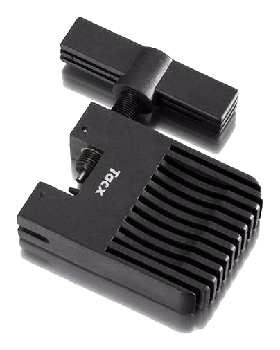

Eathan Napisano 14 Stycznia Udostępnij Napisano 14 Stycznia Co do ceny to się nie wypowiem. To kwestia mocno indywidualna. Mnie skuwacz kosztował jeszcze więcej, bo kupiłem wcześniej inny. Używałem go przez kilka lat. Za każdym razem przeklinałem na czym świat stoi. Zdecydowanie nie polecam tego z załącznika. Nic bardziej niewygodnego nie miałem w życiu Co do samej prowadnicy to nie wiem. Sprawdzę, ale docisk tym przyciskiem z boku jest genialny. Oczywiście wymienne piny, w zestawie jest zapas. Wygodna rączka + motylek - zdecydowanie robi robotę. Cytuj Odnośnik do komentarza Udostępnij na innych stronach More sharing options...
