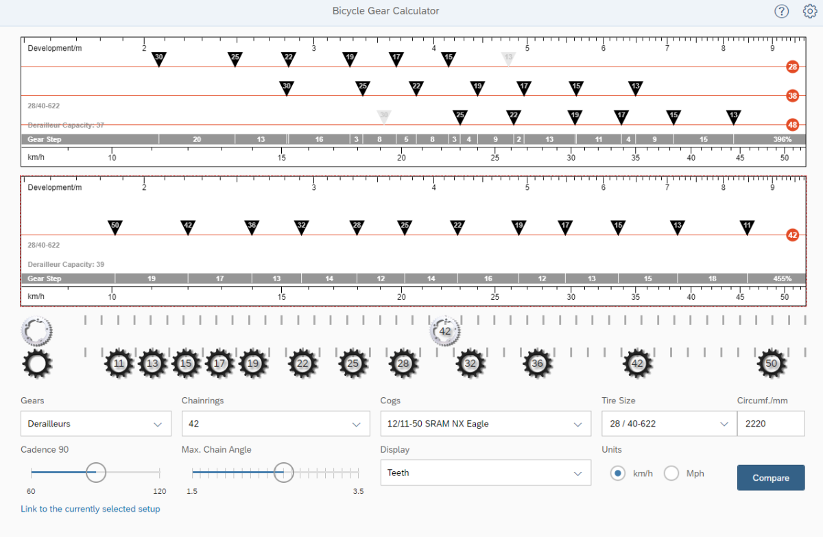

Adrian187 Napisano 31 Października 2022 Autor Napisano 31 Października 2022 Mam 11/30 korba 48/38/28 , to na kasecie 11/50 wychodzi t30 , ale myślę nad t32
Dokumosa Napisano 31 Października 2022 Napisano 31 Października 2022 32T na kaswcie 10/11-50 to prawdziwie górskie przełożenia są w lekkin crossie zaczynałbym od 36T.
itr Napisano 31 Października 2022 Napisano 31 Października 2022 No dokładnie, wąskie 28 ki i brak twardych przełożeń mogą rozczarować, 32 x 11 nawet z flakowatą 3” w asfaltowym świecie potrafi się sprzykrzyć gdy jest z wiatrem albo lekko w dół. Lepiej poszukać 34, 36, albo nawet 38, bo zrozumiałem, że to nie jest rower na górskie przełęcze z bagażami ? 3x8 z młynkiem 28 na 34 z kasety wypada gorzej niż 38 na 50 także coś nie tak z matematyką…
Adrian187 Napisano 31 Października 2022 Autor Napisano 31 Października 2022 Tak głównie asfalt , myślałem jescze o tarczy owalnej . Jakies doświadczenia ? Czy zwykła tarcza t36 to odpowiednik t34 owal ?
Kettler Napisano 31 Października 2022 Napisano 31 Października 2022 Kalkulator przełożeń. http://www.gear-calculator.com/ Możesz sobie popatrzyć na jakich przełożeniach jeździłeś do tej pory i z jaką kadencją i porównać do planowanej konfiguracji. Przednie zębatki, zwłaszcza te w poprzednim standardzie kosztują 40 zł więc nie ma większego stresu, że się pomylisz. Są tacy, którzy przekładają je zależnie od planowanej trasy. Jak jeżdżą po płaskim to np 36 a jak się wybierają na weekend w góry to 32. Na koniec warto sprawdzić czy coś ponad 36 wejdzie do ramy.
Dokumosa Napisano 31 Października 2022 Napisano 31 Października 2022 Na asfalt może nawet 38T. Oval tylko inaczej rozklada siłe potrzebną do kręcenia korbą No i zaczynałbym od większych ew. schodząc w dół bo dł. łańcucha każdorazowo do korby musisz mieć dobraną a ciężko go wydłużyć o 2 ogniwa. Przy blatach większych niż 32T trzeba rozglądać się z łańcuchami dłuższymi niż klasyczne 116 ogniw.
itr Napisano 31 Października 2022 Napisano 31 Października 2022 …..Wejdzie do ramy bo wspomniana dotąd korba to 48:38:28 jajko do mnie nie przemawia ale niech powiedzą inni I można dokupić zębatkę dokładnie do tej starej korby o ile jest rozbieralna…
Dokumosa Napisano 31 Października 2022 Napisano 31 Października 2022 Bo korby od 5100 w górę to juz tylko boost wię do takiej ramy słaby pomysł.
Mod Team bogus Napisano 31 Października 2022 Mod Team Napisano 31 Października 2022 3 godziny temu, Adrian187 napisał: Mam 11/30 korba 48/38/28 , to na kasecie 11/50 wychodzi t30 , ale myślę nad t32 Przy zębatce w okolicy 40T masz mniej więcej podobny zakres do tego o obecnie. Nie bądź taki pewien, że większa zębatka wejdzie do ramy, bo Twoja 48T była bardziej odsunięta od ramy, a przy napędzie 1x zębatka wchodzi w miejsce środkowej, a tam już tyle miejsca często nie ma... Poniżej grafika z kalkulatora.
Adrian187 Napisano 31 Października 2022 Autor Napisano 31 Października 2022 Włożę 38t okrągła , taka też mam na środkowym blacie
