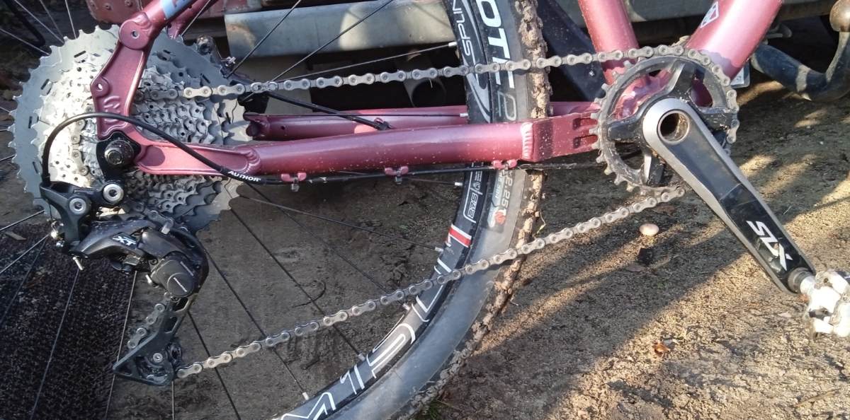

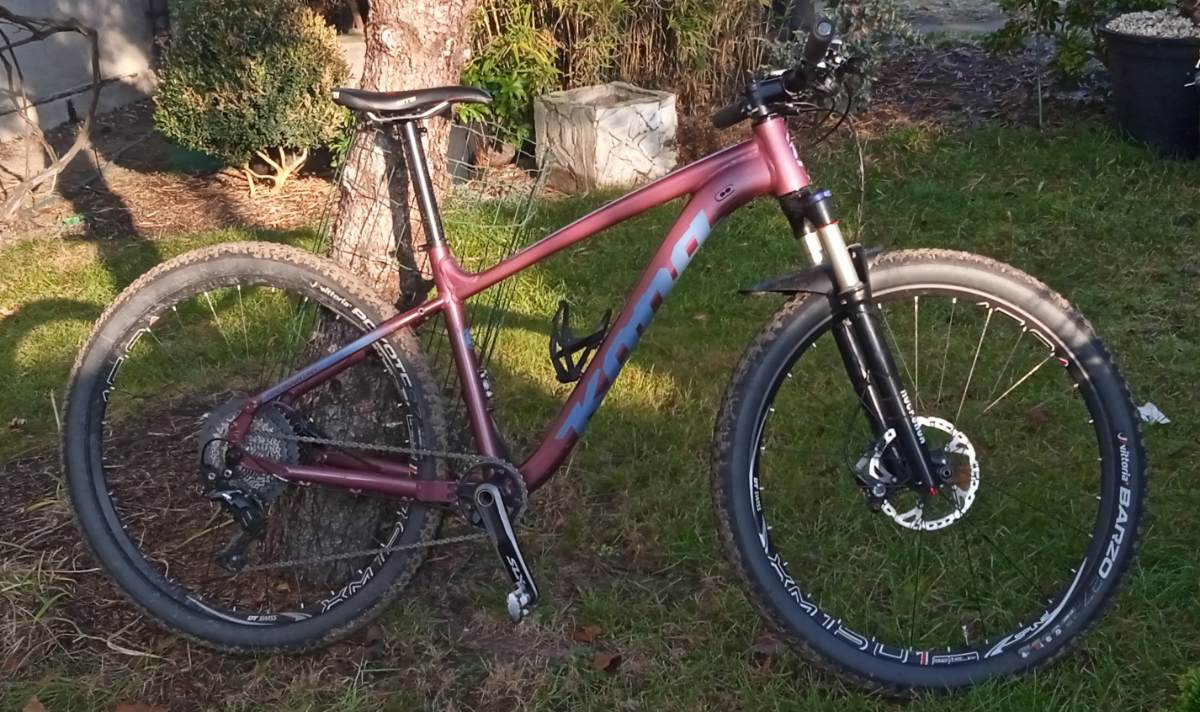

Alsew Napisano 27 Listopada 2022 Autor Napisano 27 Listopada 2022 Napęd złożony. Skończyło się na korbie m7000 z tarczą 30t, przerzutka m8000, kaseta m8000 11-46 i manetka m7000 plus łańcuch XT. Całość pięknie chodzi a zakres i stopniowanie idealnie pasują do mojego stylu jazdy i terenów po których śmigam. Przeskok 37-46 okazał się dla mnie nie tak straszny jak wielu go opisuje. Dziura jest ledwie wyczuwalna. Jestem mega zadowolony! Całe szczęście że z tym Miche nie wypaliło. Dzięki Wszystkim za pomoc!
KSikorski Napisano 28 Listopada 2022 Napisano 28 Listopada 2022 To jeszcze wrzuć jakieś fotki kony z tym napędem. Wyczuwam miły widok.
