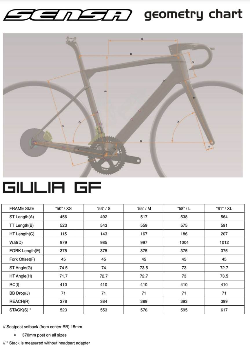

Mihau_ Napisano 25 Października 2022 Napisano 25 Października 2022 Używanie słowa "sport" wobec tych geometrii to grube nadużycie. Cytat Wszędzie piszą, że najważniejsza rama - spróbować pojeździć, w razie potrzeby dokupowac/modyfikować, zresztą esker też miał być na lata rowerem Ehhh, niektórzy po prostu nie są w stanie albo i nie chcą przyjąć do wiadomości, że to my jesteśmy ograniczeniem dla naszego sprzętu a nie odwrotnie. Podniecanie się jakimiś magicznymi właściwościami ram i rezygnowanie np. z elektronicznego osprzętu w imię niby lepszych włókien w ramie, których i tak 99% użytkowników nie poczuje jest lekko śmieszne. Dobrać ramę pod względem odpowiedniej geometrii oczywiście trzeba ale nic więcej Jak będziesz generował takie moce i jeździł z takimi prędkościami, że to rower będzie problemem to ci sponsor grupy kolarskiej lepszy przekaże 😂
RAVEN1906 Napisano 25 Października 2022 Autor Napisano 25 Października 2022 Oczywiście - masz rację, ale w moim przypadku chodzi o to, że w danym budżecie chce kupić jak najlepszy rower, bo wiem, że najsłabszym punktem będę ja Co do geometrii - opieram się na tym co przeczytam/do oglądam na YouTube... Dzieki za porównanie tych ram, widzę że te sensy naprawdę są sensowne, tylko chodzi o porównanie czy to będzie najlepsze, y wybór w tych pieniądzach...wiem że dopóki się nie przejadę, to też 100%nie będę wiedział Trzymaj kciuki za mojego rowerowego sponsora A poważnie chciałbym by ktoś powiedzial: bierz rower XX bo od yy jest lepszy o to i to...
Mihau_ Napisano 25 Października 2022 Napisano 25 Października 2022 Cytat A poważnie chciałbym by ktoś powiedzial: bierz rower XX bo od yy jest lepszy o to i to... Ale tak się nie da bo każdy ma inne oczekiwania co do roweru. Ja wychodzę z założenia, że lepiej raz a porządnie w celu uniknięcia niepotrzebnych, pośrednich wydatków. Mając 15k na rower (i to jeszcze niekoniecznie nowy) nawet nie patrzyłbym w kierunku jakiś speców, treków czy giantów wyposażonych w 105 i kosztujących 13k, to nonsens żeby nie napisać idiotyzm. Skupiłbym się na elektronice bo to ona jest przyszłością kolarstwa szosowego czy ktoś tego chce czy nie (i to raczej wziąłbym srama ze względu na bezprzewodowość). To taki osprzęt będzie rozwijany - nawet nowa ultegra jest wyłącznie w wersji elektronicznej, 105 12s podobnie. Także z nowych, jeśli geo odpowiada to czekać na canyona i tyle https://www.canyon.com/pl-pl/road-bikes/endurance-bikes/endurace/cf/endurace-cf-7-etap/3085.html?dwvar_3085_pv_rahmenfarbe=BK%2FBK W przypadku używek trzeba monitorować rynek i czekać na pojawienie się pasującego sprzętu
