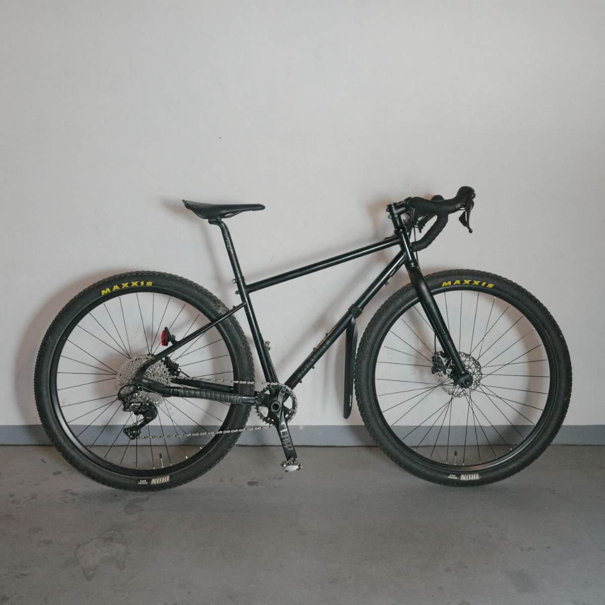

MikeSkywalker Napisano 26 Września 2022 Napisano 26 Września 2022 8 godzin temu, chudzinki napisał: A jakie komplikacje jak miejsca będzie za tyle? 🤔 Chodzi mi o to że oponki "miejskie" często występują w rozmiarze 29x2.0, i generalnie takie opony można wcisnąć do wielu rowerów crossowych, czy czegoś pokroju Toughroad. I o ile jakąś gładką Kendę K1153 idzie tam pewnie wcisnąć (29x2,15) czy nietrzymającego wymiaru Race Kinga, to jak pójdziemy o rozmiar dalej może być problem. Stąd, patrzyłbym w kierunku rowerów MTB, zamiast miejskich lub okołomiejskich - bo tak są pozycjonowane wspomniany Giant czy Marin. Unit wydaje się idealnym wyborem, kwestia dostępności, no i koloru. Traktowałem go w sumie zamiennie z Muirwoodsem, i niezmiernie trudno było mi się z nim rozstać - bo był to rower idealny na lżejsze tereny i wymagający nieco mniej uwagi, na przykład w zimie. I bez problemu można było pakować 29x2.4-29x2.6. Do wyboru, do koloru. W starym Muirwoodzie 2.2 wchodzi już na wcisk, w nowym pewnie podobnie, bo domyślnie dalej wychodzi na 42c.

jendrzych Napisano 24 Października 2022 Napisano 24 Października 2022 W dniu 27.09.2022 o 00:01, MikeSkywalker napisał: [...] W starym Muirwoodzie 2.2 wchodzi już na wcisk [...] W moim 2021 mam 2,25 z całkiem bezpiecznym zapasem na błoto. Fakt - błotniki chyba nie wejdą.
