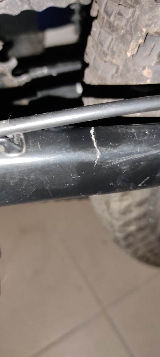

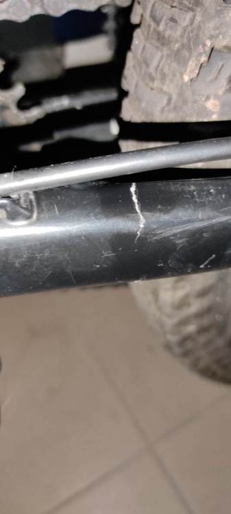

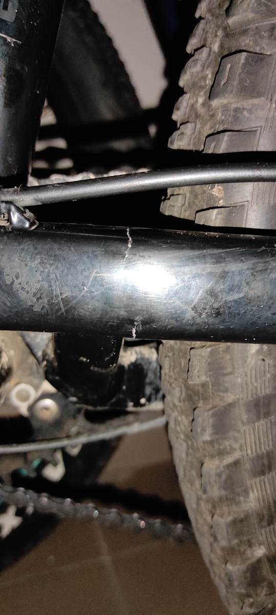

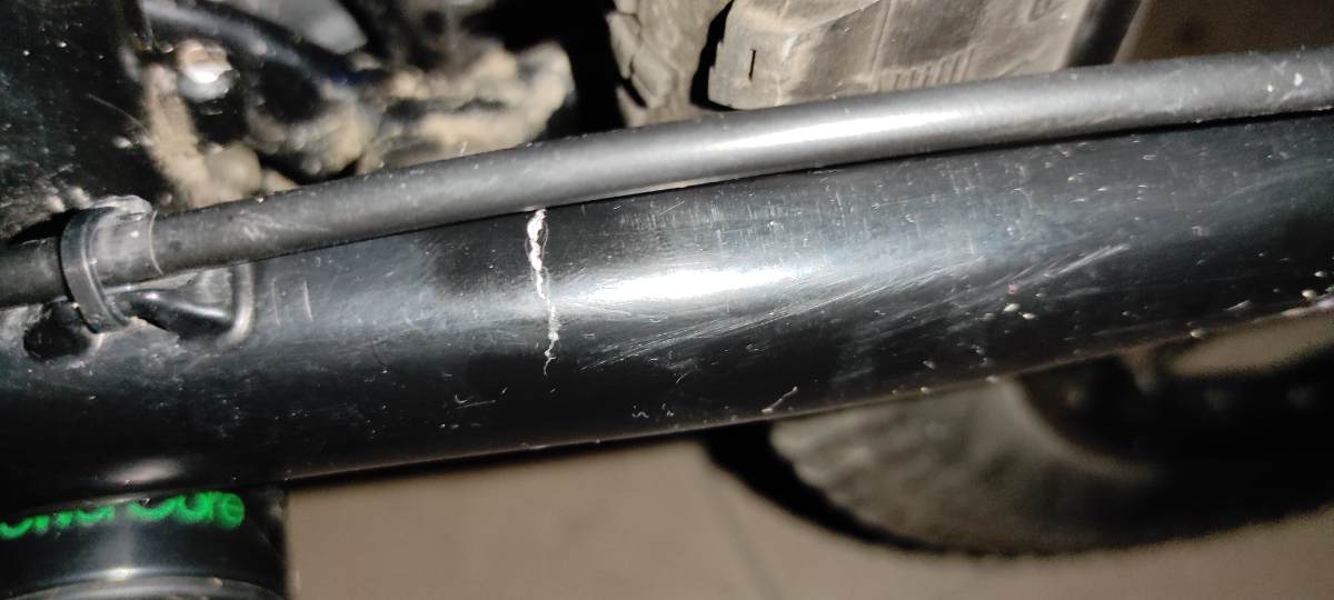

SpiderMAN Napisano 26 Sierpnia 2022 Napisano 26 Sierpnia 2022 Cześć. Zauważyłem ostatnio, że niestety strzelił mi tylny trójkąt w moim fullu Giant Stance 2 z 2016 roku. Niestety budżet na nowy rower na ten moment wynosi zero złotych, a druga rzecz, mam sporo świeżych części w rowerze (cały napęd, hamulce, koła, amortyzator), na montaż czeka AION 35 Evo. Czy może ktoś mi podpowiedzieć czy to pęknięcie jest w ogóle naprawialne? Miejsce standardowe, okolice łączenia rurek dolnych tylnego trójkąta za mufą. Trochę mi żal fulla, który spełnia moje oczekiwania i jest dla mnie wystarczający, nie chciałbym wracać do hard taila, a jedynie na taką ramę udało by się spiąć budżet. Choć tego niestety nie mogę wykluczyć, koło tylne mam konwertowalne na oś 12x142. Gdyby ktoś miał pomysł na ramę pod koła 27,5" z taką osią z tyłu oraz pod amor 140mm (AION 35 Evo), dostępną najlepiej przez allegro, to proszę o podpowiedzi. Przeszukałem w/w portal, ale widzę same ramy pod 12x148, a to trochę odpada ze względu na to, że z moim tylnym kołem na adapterze pod boost będę miał tragiczną linię łańcucha. C.D. Historii Dzwoniłem do Giant Polska, ale procedura pozyskania numeru części, bo oni nie mogą niczego sprzedać, polega na wysłaniu maila z numerem ramy, oni ustalają numer części i dostępność w magazynie centralnym w NL. Z numerem części uderzamy z mailem do dystrybutora i robimy zamówienie, Ci wysyłają wycenę w Euro, po akceptacji naszej dopiero leci zamówienie, czas realizacji 3-4 tygodnie. Oczywiście o ile część jest w ogóle dostępna.
akkwlsk Napisano 26 Sierpnia 2022 Napisano 26 Sierpnia 2022 Opcje widzę 3: 1. Szukać ramy na podmiankę 2. Szukać na rynku wtórnym wahacza do tej ramy, Giant jest na tyle popularny w PL że może się udać 3. Uderzyć z problemem do SFR To jest naprawialne, ale potrzeba do tego speca od spawania aluminium, jak dasz to do zrobienia byle komu to problem może bardzo szybko powrócić. Pytanie tylko czy jest to opłacalne.
SpiderMAN Napisano 26 Sierpnia 2022 Autor Napisano 26 Sierpnia 2022 Ad.1. Na fulla nie ma budżetu, wchodzi w grę jedynie hardtail Ad.2. Ten model w tym roczniku oficjalnie nie był w Polsce sprzedawany. Przeglądam oferty, ale są tylko całe rowery. Ad.3. Szukam odpowiedniego speca w Krakowie, jak nikogo nie znajdę to pewnie gdzieś będę chciał wysłać ten wahacz do spawania. Dzięki za odzew.

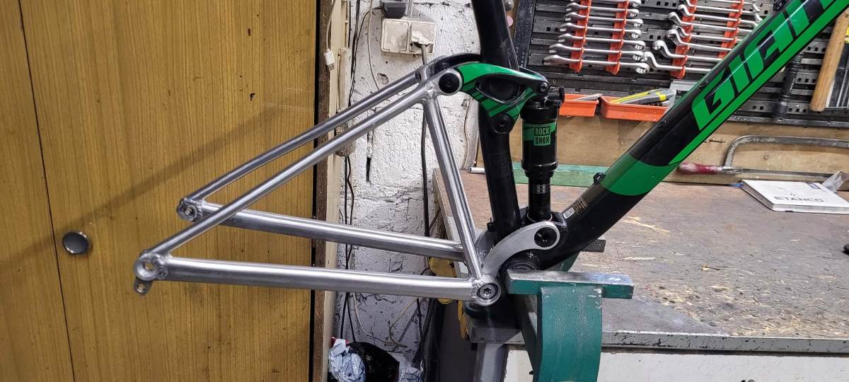

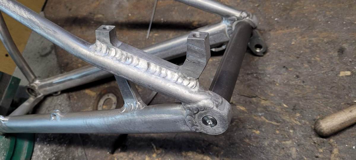

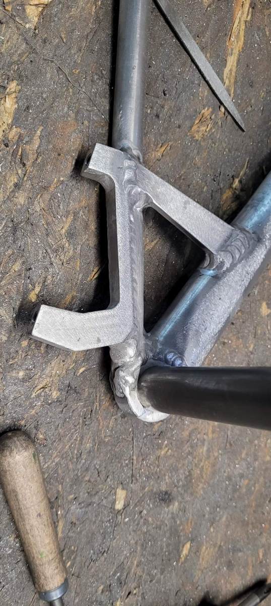

SpiderMAN Napisano 4 Września 2022 Autor Napisano 4 Września 2022 Rama jest od tygodnia u Grzegorza Czekam Dolne rurki będą nowe, wleci ogniwo Horsta, nowe haki na sztywną oś 12x142mm.
KSikorski Napisano 4 Września 2022 Napisano 4 Września 2022 Czyli od razy eliminacja dwóch największych wad stance'a... 😄
SpiderMAN Napisano 9 Września 2022 Autor Napisano 9 Września 2022 Jednak Horst nie wleci, ale wleci VPP Także jeszcze lepiej...
akkwlsk Napisano 10 Września 2022 Napisano 10 Września 2022 hehe, czyżby wersja wcale-nie-kopia-santacruza?
SpiderMAN Napisano 13 Września 2022 Autor Napisano 13 Września 2022 VPP, i zamknięty wahacz jak w Trance.

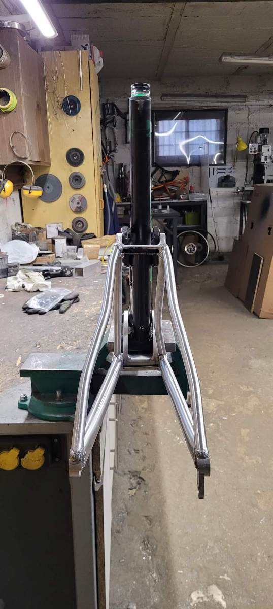

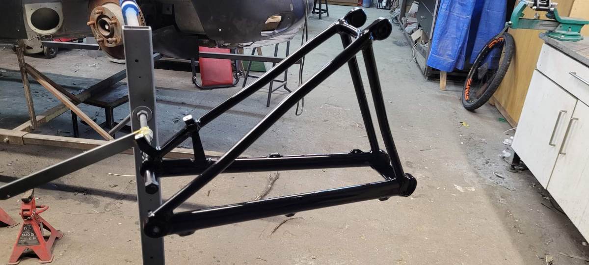

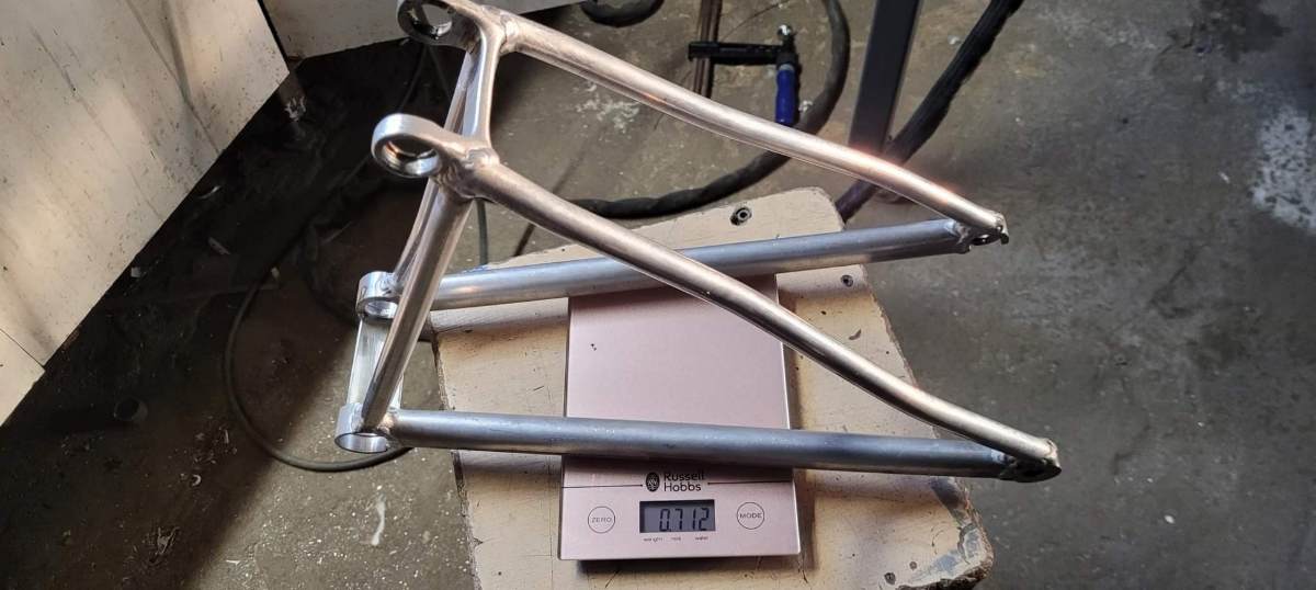

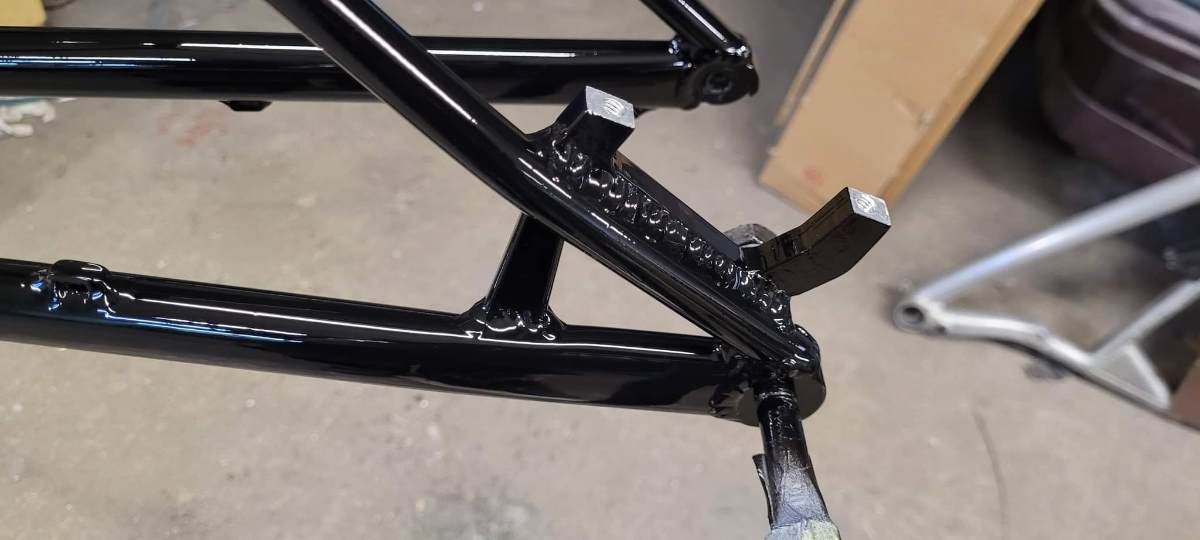

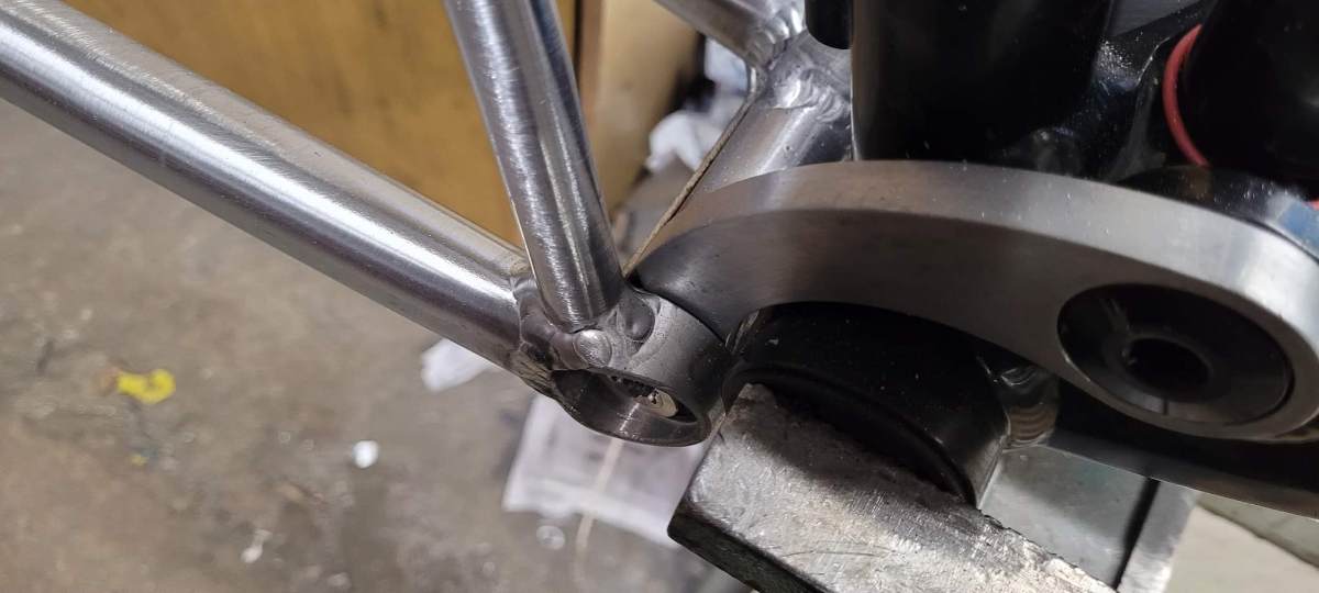

SpiderMAN Napisano 2 Listopada 2022 Autor Napisano 2 Listopada 2022 Trochę to trwało, ale udało się zrealizować wszystkie założenia. Całość prezentuje się wyśmienicie. Rama niedługo wraca od Grzegorza i zabieram się za składanie. I jeszcze kilka fotek. Ze starego wahacza udało się wykorzystać tylko jeden element, t.j. mocowanie górnych łożysk.
SpiderMAN Napisano 10 Grudnia 2022 Autor Napisano 10 Grudnia 2022 Rama naprawiona, jest parę rzeczy do poprawy jeszcze, ale maszyna złożona i jeździ... https://drive.google.com/file/d/1w_1B5e5Kds2hZ4y6GmkW__vJ-0ZsEMsi/view?usp=drivesdk
