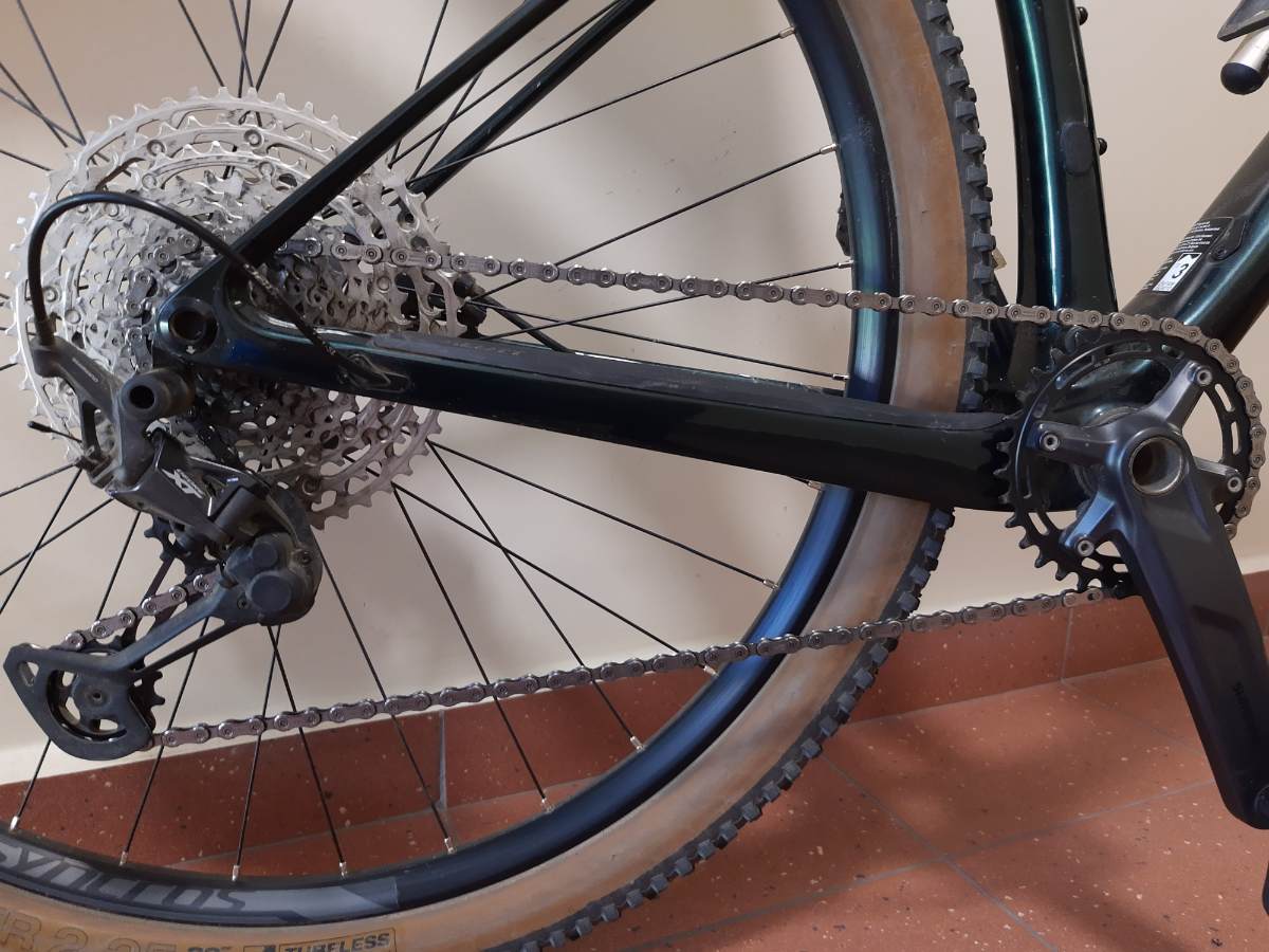

Mod Team KrissDeValnor Napisano 9 Sierpnia 2022 Mod Team Napisano 9 Sierpnia 2022 Jako ciekawostkę dodam, że nigdy osobiście nie myłem napędu - owszem, kilka/kilkanaście razy w ciągu kilku lat, odtłuszczałem np. MucOff'em, Bel Ray'em (bardziej do motocykli), czy Kleen Flo (hamulce i części), ale najczęściej czyszczę mechanicznie szczotkami, szmatkami (kiedyś, teraz papierowymi ręcznikami), kilka razy użyłem maszynki do czyszczenia i tyle. Napęd nie jest sterylnie czysty, ale działa, nie piszczy, a to najważniejsze Smaruję co około 100 km, chyba że wjadę w jakiś straszny syf (MTB po lasach i polach w każdych warunkach) - wtedy po jeździe, a przed kolejną przecieram łańcuch, żeby nie łapał za dużo syfu. Napęd wygląda tak : Zamykam, skoro już wszystko wiadomo.
